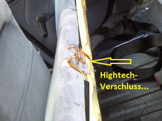

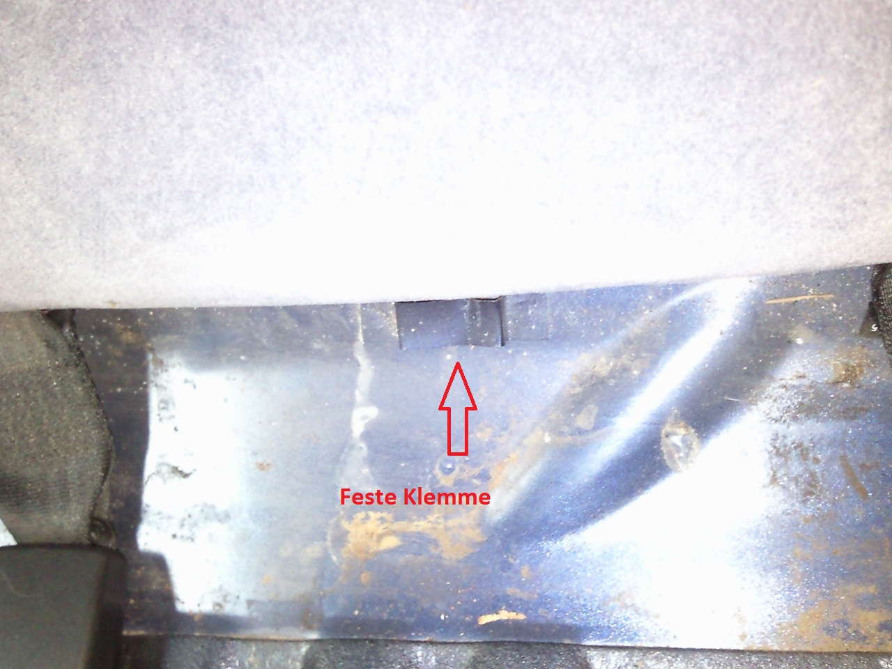

die hintere sitzbank sollte eigentlich nur eingerastet sein... grübel ...mit etwas "Technik" kannst du die anklappen Richtung Front und nachher wieder zurückrasten..also zwischen Unterteil Rückenlehne und Sitzbank reingreifen und gefühlvoll kicher anheben...ist wie mit nem Schnapper befestigt...besser kann ich`s nicht umschreiben... nachdenken LG CD
Der Haken an der Sache...
 Dateigröße:  89.69 KB
 Angeschaut:  980 mal
die feste "Halterung" am Fahrzeugboden...
 Dateigröße:  285.31 KB
 Angeschaut:  889 mal

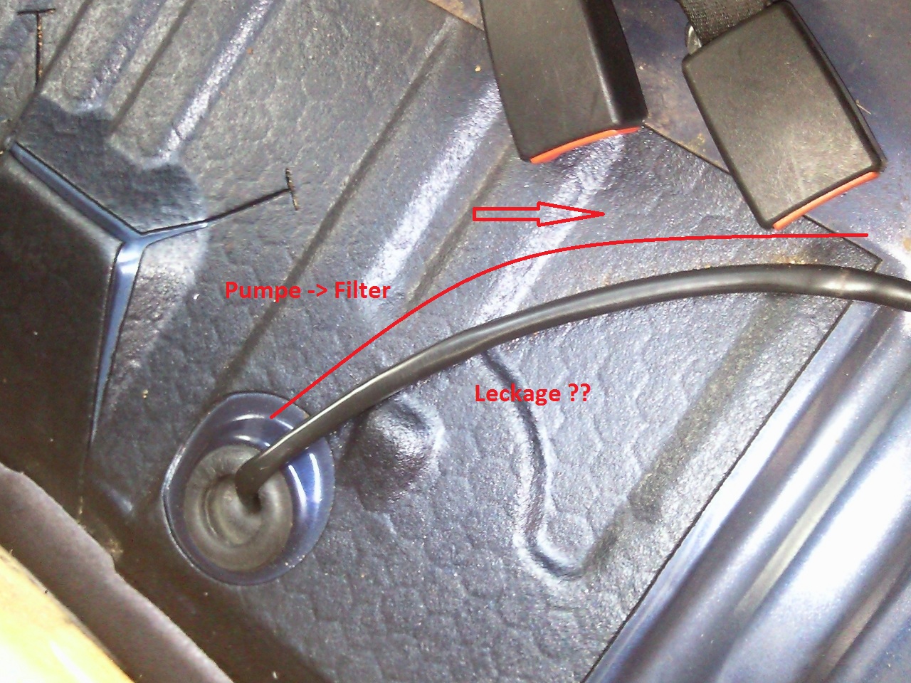

So sieht der Tankausgang in der Fahrgastzelle FOFI Ghia (1996) aus
 Dateigröße:  446.51 KB
 Angeschaut:  1001 mal

hallo,
danke für die fotos.
bei mir anders ich habe 3 schrauben vorne, habe die eben gelöst darunter sieht es dann genauso aus wie auf foto 3. nur ein kabel was aus der karosse kommt. wo sollen denn da steckverbindungen sein bzw. spritleitungen ??
diese sind bei mir ausserhalb der karosse.
lg marc

BeitragVerfasst am: 06.11.2011 12:01    Titel: Antworten mit Zitat
das sollte die Spritleitung sein nachdenken .Lass einfach mal den Motor laufen dann müsstest Du sehen,wo`s herkommt tanzen ....hoffe,es ist nichts Grösseres... nachdenken CD

BeitragVerfasst am: 06.11.2011 18:36    Titel: Antworten mit Zitat
Charliesdaddy @ 06.11.2011 12:01 hat folgendes geschrieben:
das Schwarze auf deinem Bild ist das Kabelfür die Spritpumpe, die Leitungen verlaufen nicht duch den Innenraum.
MarcGyver
Anmeldungsdatum: 04.11.2011
Alter: 58
Beiträge: 25
Auto 1: Ford Fiesta
BeitragVerfasst am: 06.11.2011 18:38    Titel: Antworten mit Zitat
sind auch die Kabel. Habisch geriescht weil bin doch Elektriker tanzen
