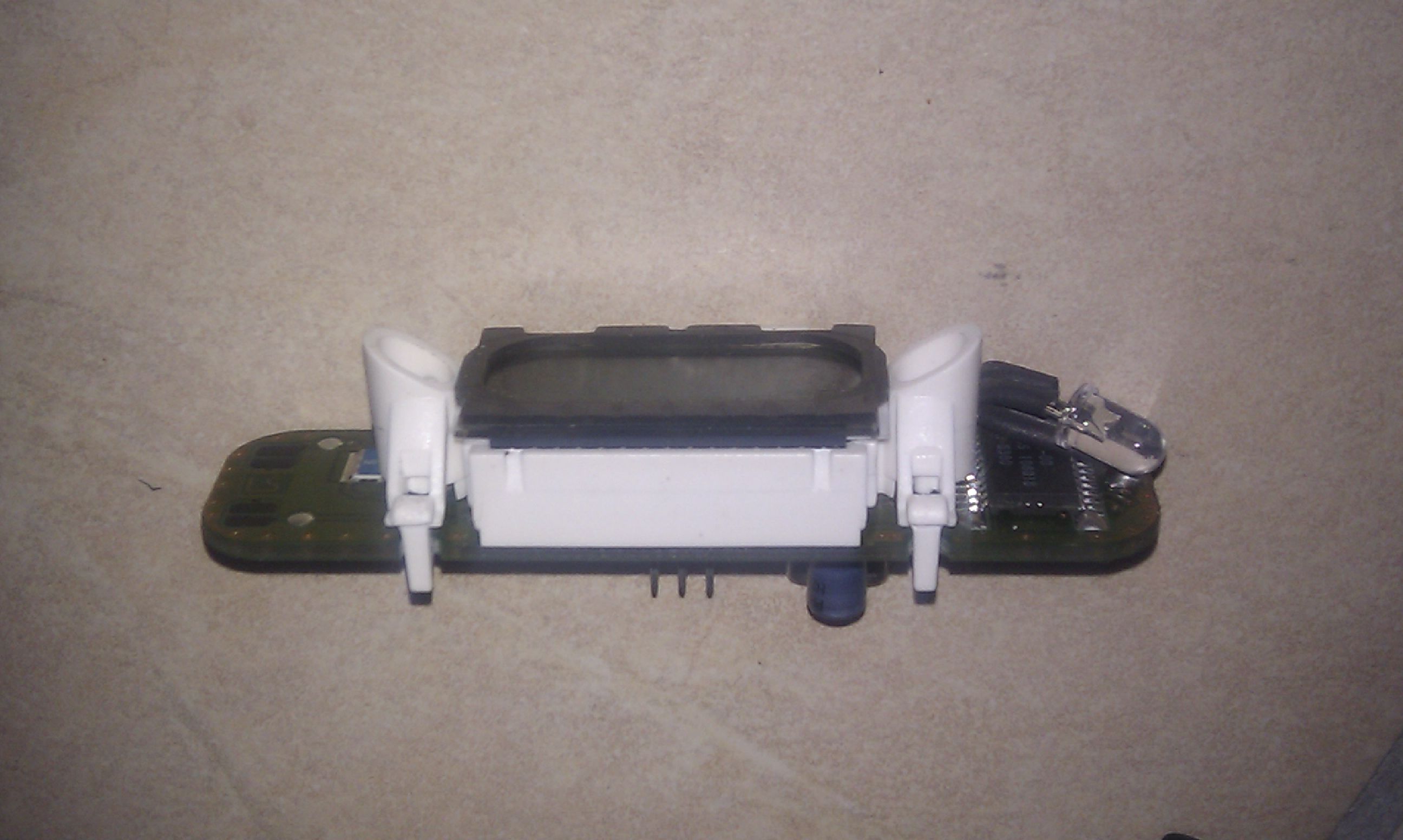

Nach dem die LEDs ersetzt wurden, kann das gute Stück wieder zusammen gebaut werden, dabei wird zuerst das weisse Plastik auf die Platine gedrückt (Achte darauf, das sich die Durchführung für die Kontaktschiene und die Kontakte auf der Platine überschneid

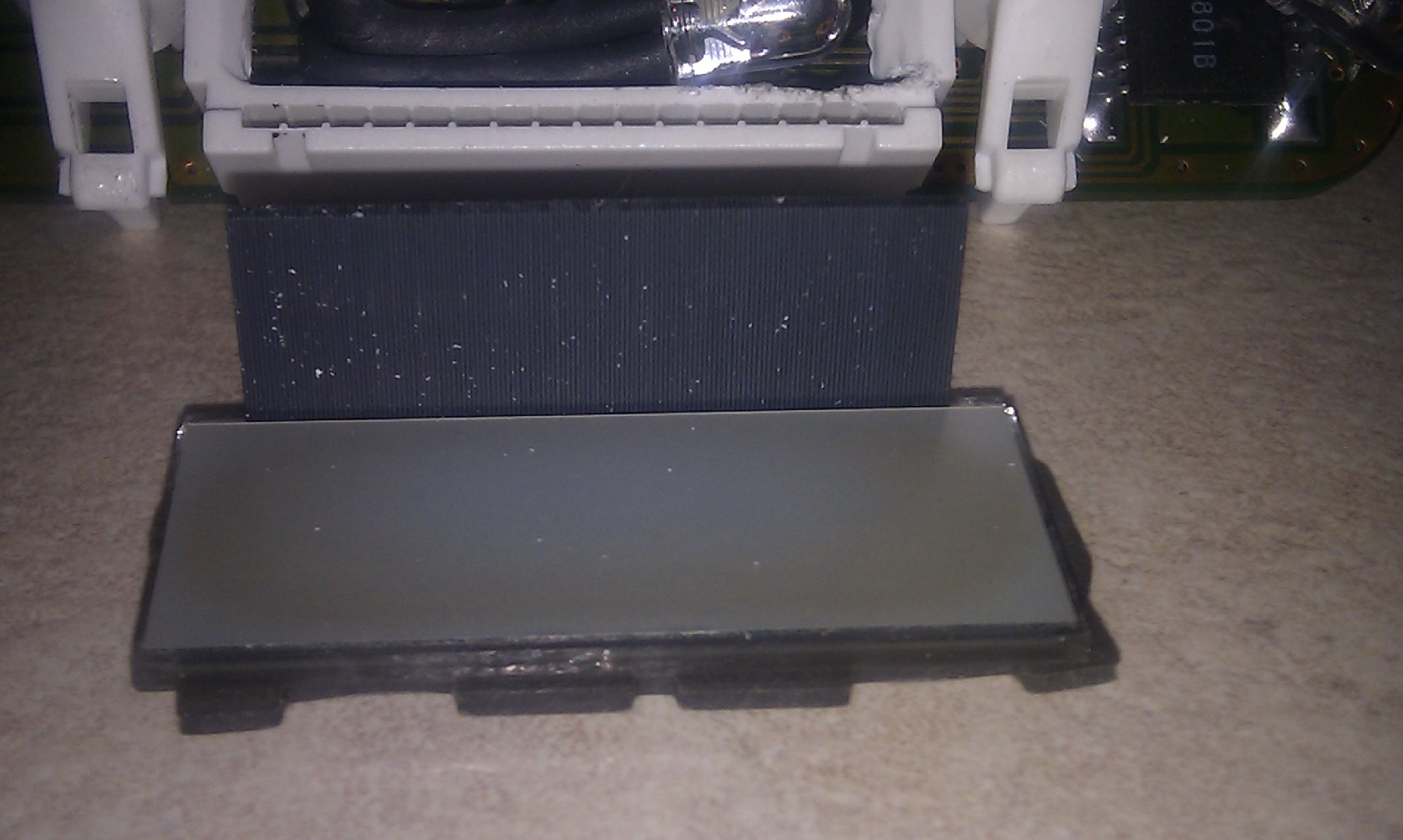

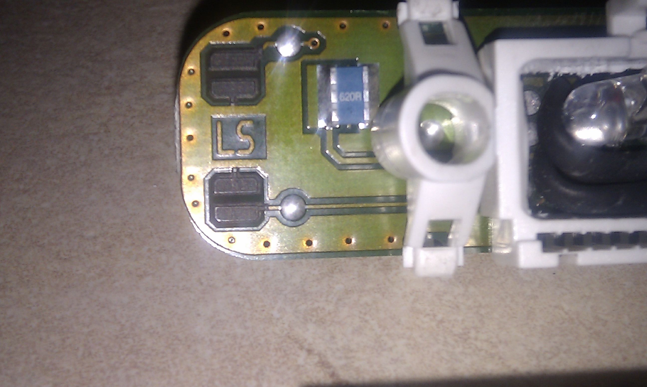

Die Kontakte zum einstellen der Uhrzeit können bei dieser Gelegenheit auch direkt gereinigt werden
 Dateigröße:  368.1 KB
 Angeschaut:  1252 mal

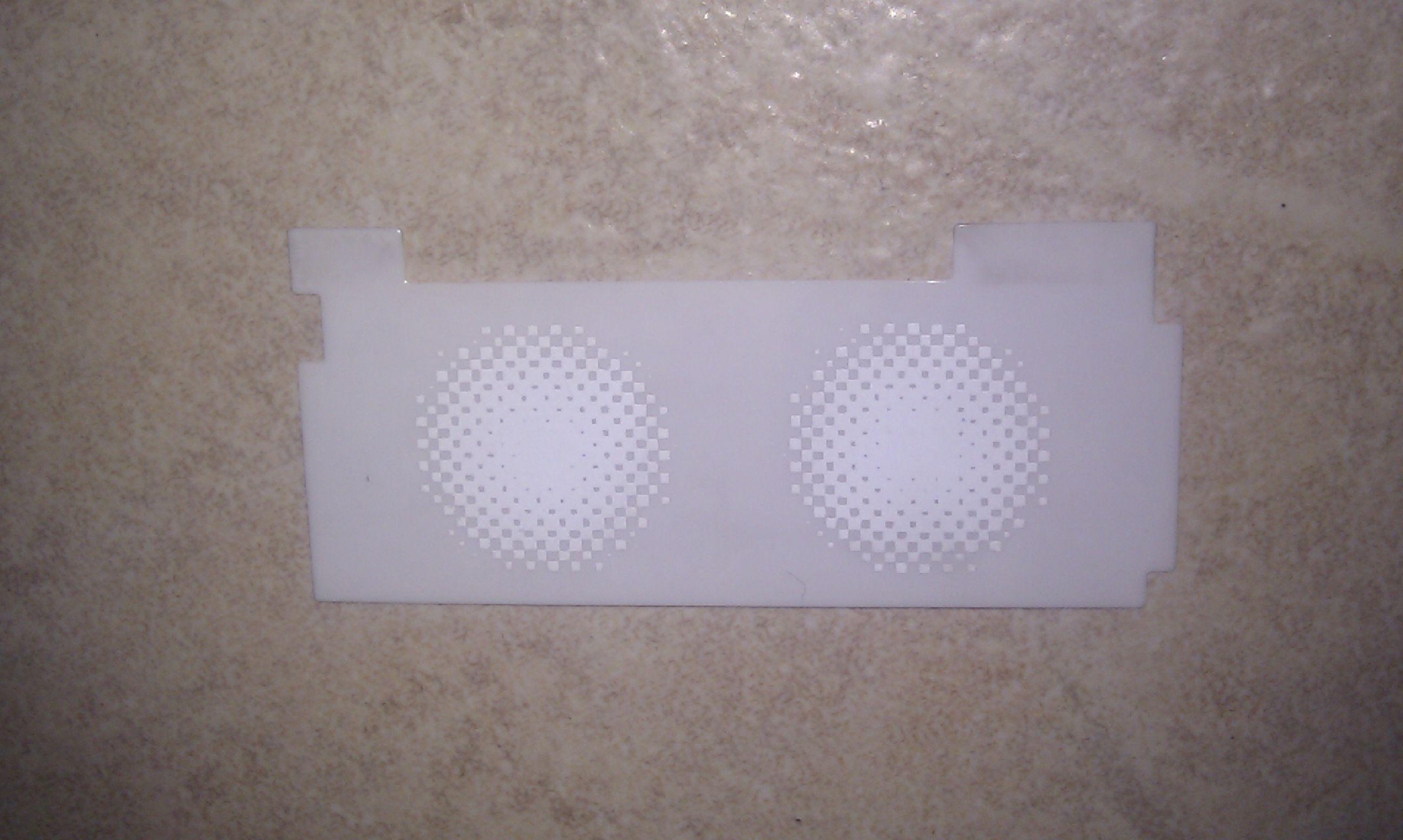

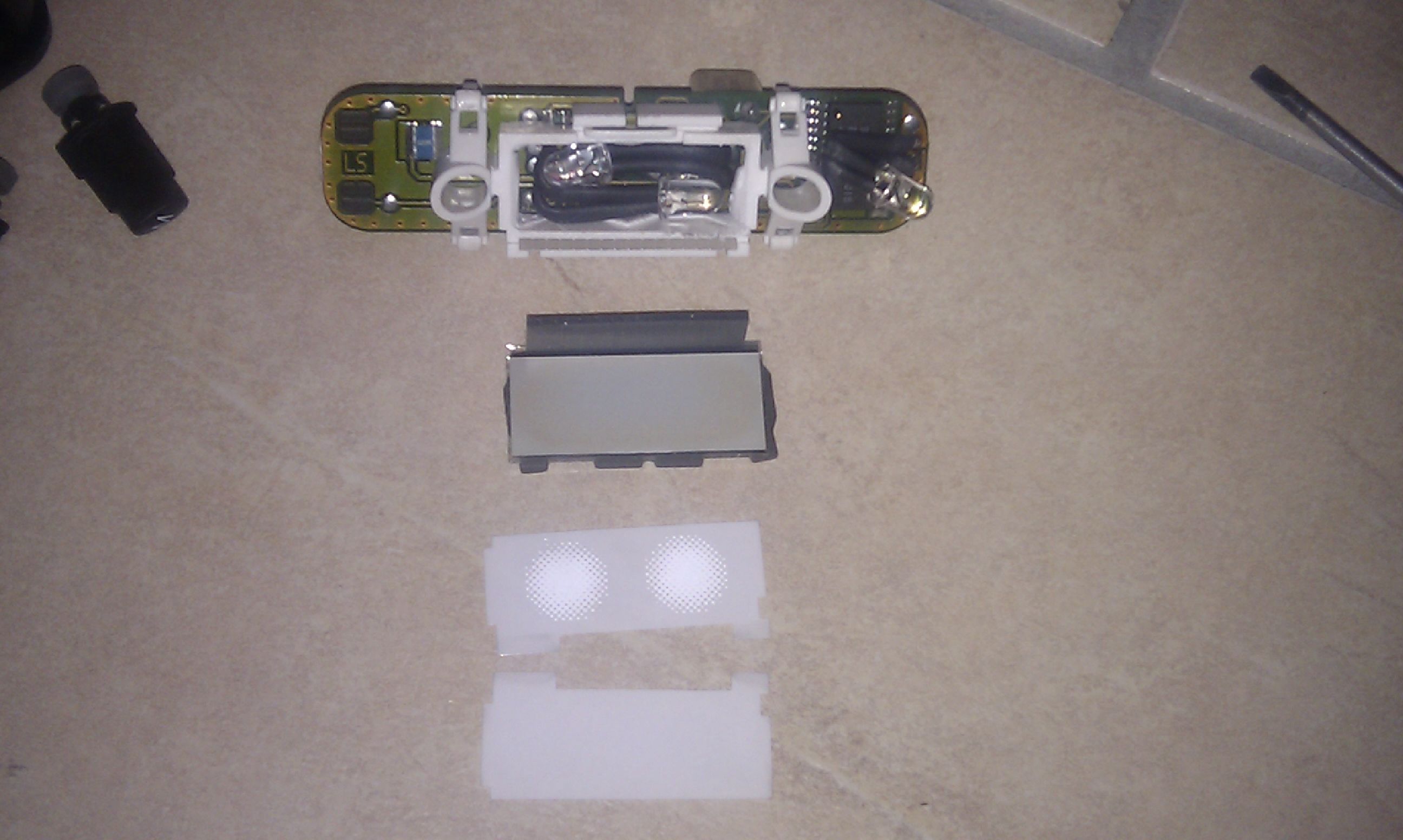

Wenn beim abziehen des Displays 2 kleine Plastikscheiben herausfallen, ist das kein Problem, wichtig ist nur, das sie hinterher auch wieder richtig eingebaut werden.
Diese Scheiben dienen lediglich dazu, das sich die Helligkeit der Lampen/LEDs nicht punkt
 Dateigröße:  322.48 KB
 Angeschaut:  1295 mal

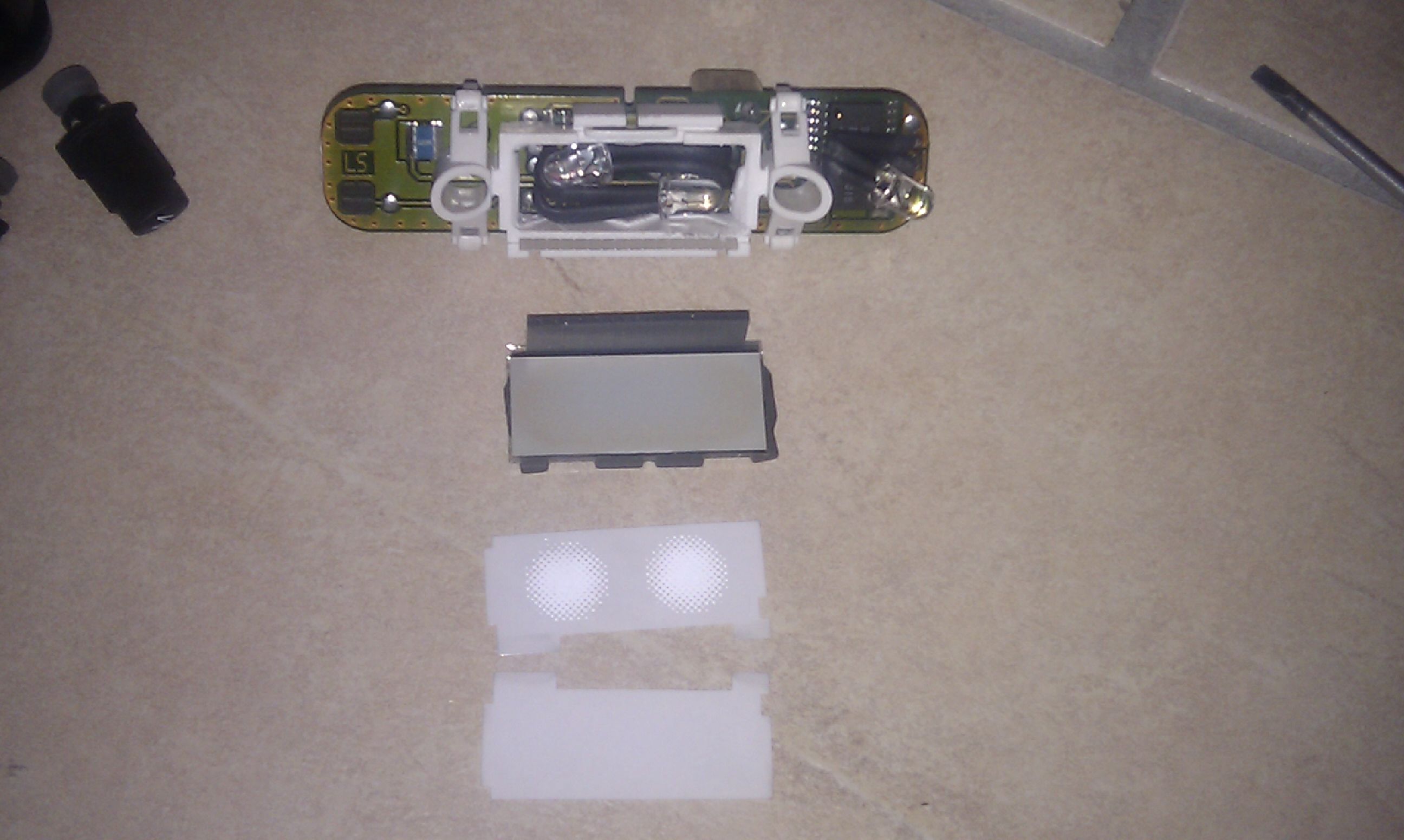

So sollte das Display nach dem abziehen aussehen (das schwarze ist die Kontaktleiste)
 Dateigröße:  344.27 KB
 Angeschaut:  1243 mal
So sieht die Uhr ohne Gehäuse aus. Das Display VORSICHTIG und GERADE nach oben ziehen, wird dort zu grob ans Werk gegangen, kann es passieren, das die Kontaktschiene vom eigentlichen Display abreisst, die Uhr wäre danach kaputt.
Die Kontaktschiene ist nur
 Dateigröße:  316.73 KB
 Angeschaut:  1260 mal

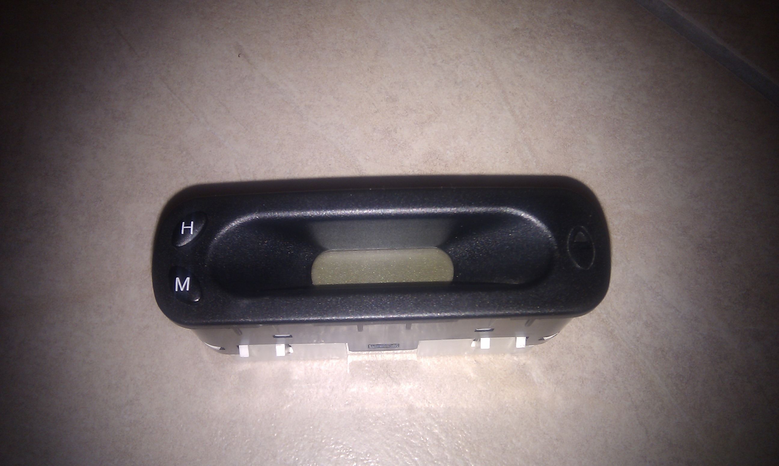

Keine Panik, wenn die Taster herausfallen, die lassen sich nur in einer ganz bestimmten Position wieder einbauen, wobei der Taster mit dem H hinterher oben und der mit dem M unten ist.

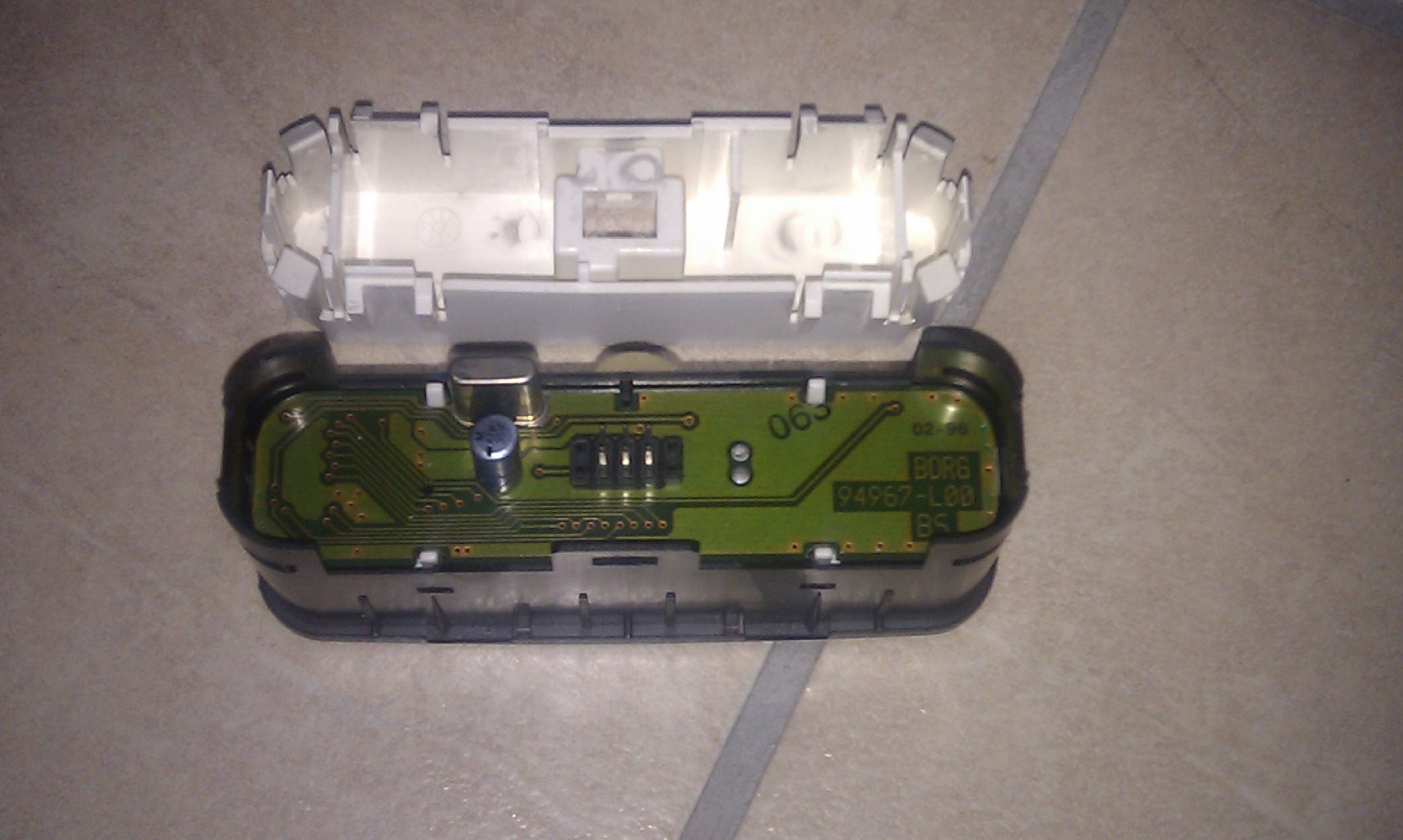

Bei mir ist auf der Platine ein Quartz verbaut, in dem weißen Deckel ist eine Aussparung, welche ein falsches montieren des Deckels nicht zulässt.
 Dateigröße:  372.08 KB
 Angeschaut:  1254 mal

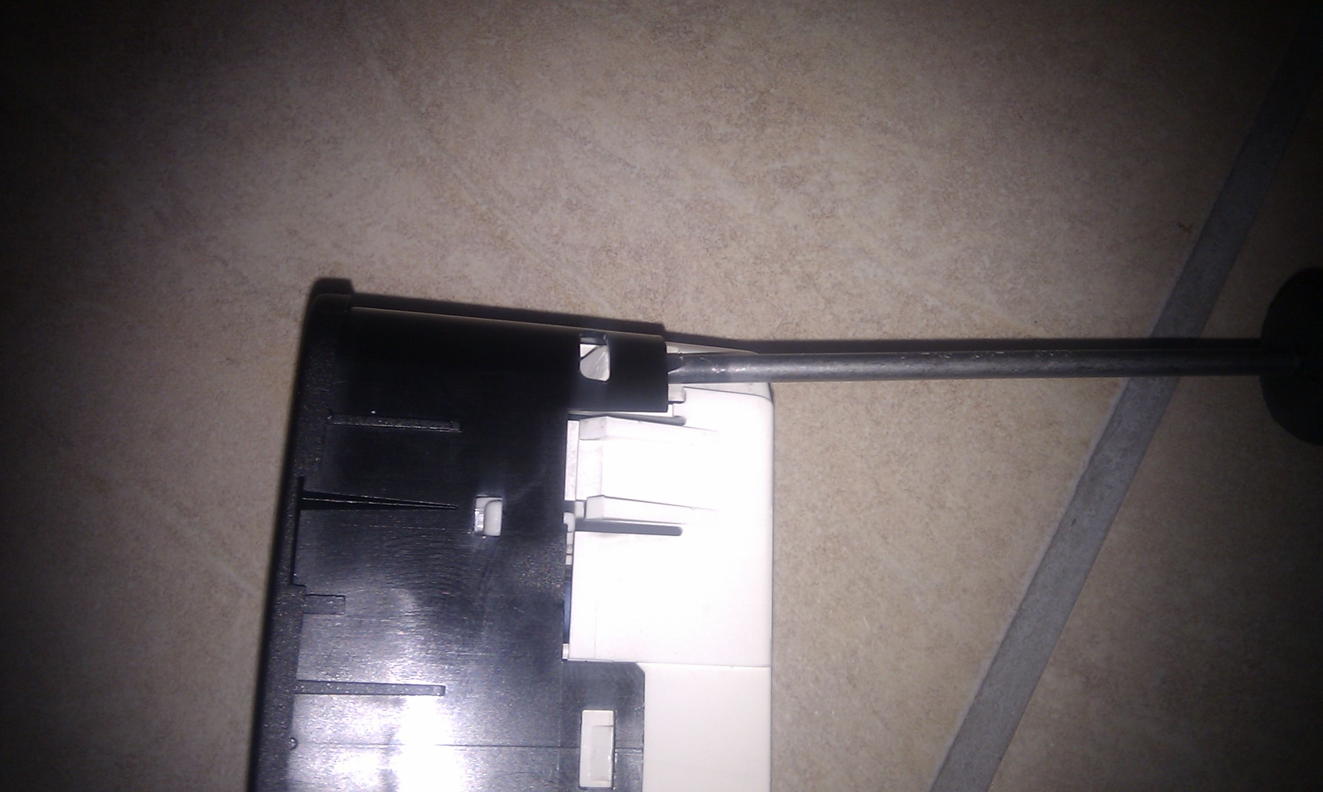

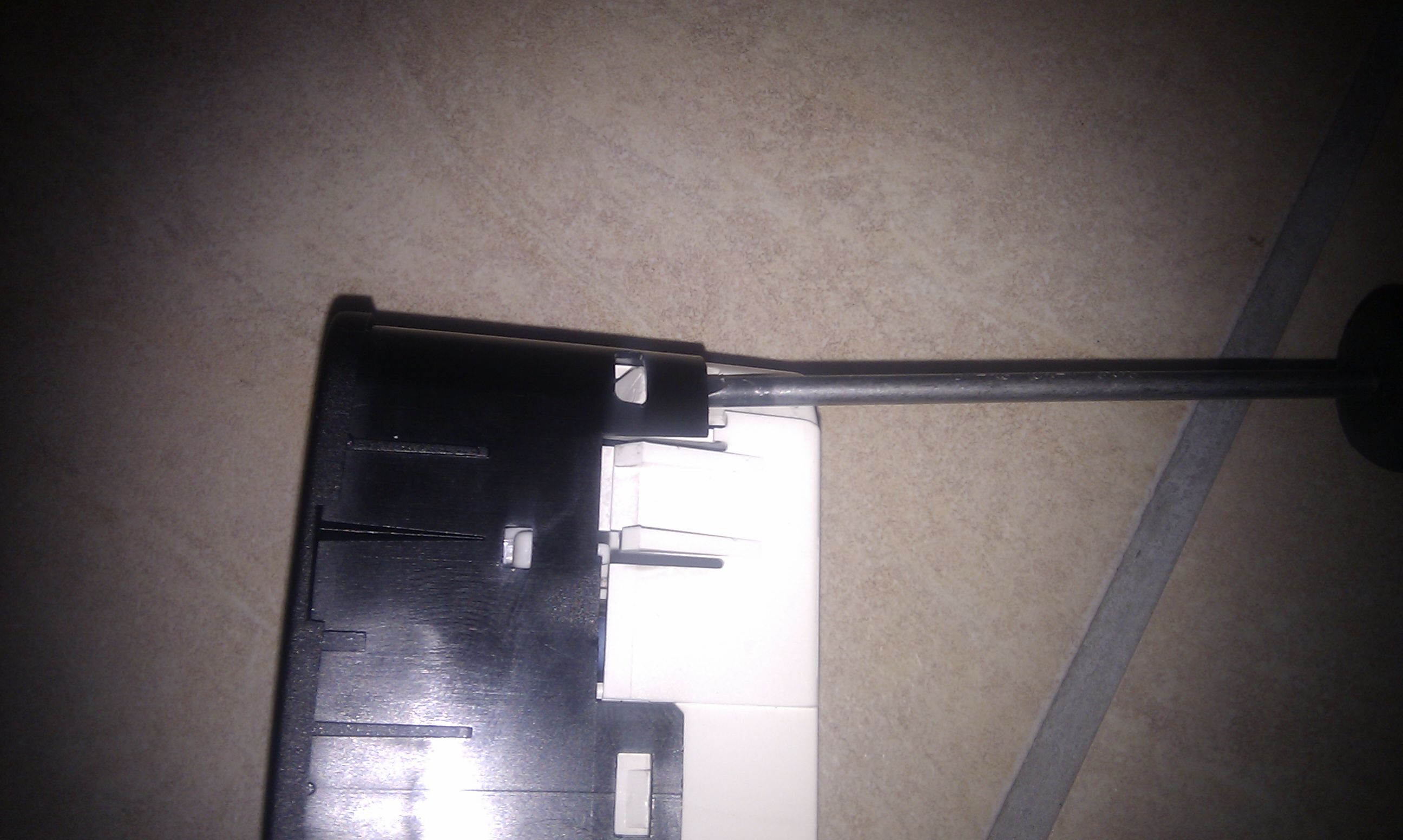

Diese Nasen vorsichtig eindrücken, aber nicht abbrechen. Achtet darauf, wie der Deckel auf dem Gehäuse gesessen hat, damit er hinterher nicht falsch rum drauf gesetzt wird, denn dann wird auch der Stecker falsch aufgesteckt und das gute Stück ist kaputt
 Dateigröße:  354.14 KB
 Angeschaut:  1287 mal
Die ausgebaute Uhr vom Fiesta MK4 JBS
