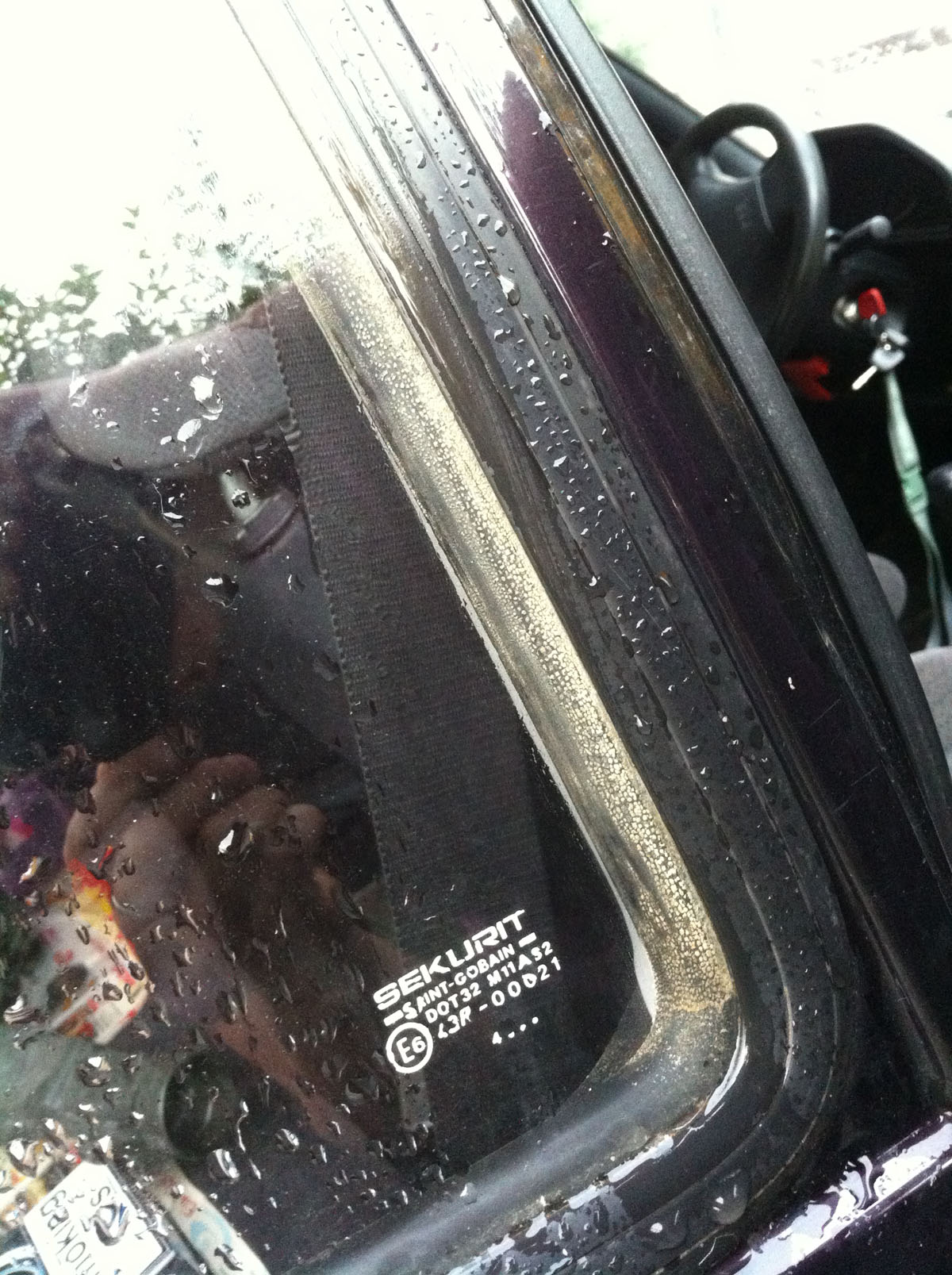

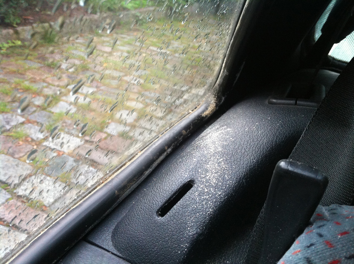

Huhu.
Bei mir sind alle Fenstergummis teils spröde, teils massiv (hinten) mit weissen Ausblühungen übersäht.
Kann man diese Gummis austauschen? Wenn ja, wo bekommt ma diese Dinger her? Ich finde leider nichts.
(Bilder folgen)

Bilder der hinteren Beifahrerseite.

BeitragVerfasst am: 16.09.2013 19:34    Titel: Antworten mit Zitat
Bei Ford bekommst du die noch neu, sind aber Schweineteuer. Ich hab die auch alle neu gekauft.
BeitragVerfasst am: 16.09.2013 19:40    Titel: Antworten mit Zitat
Und, wo hast du die bezogen?
breaker
Beiträge: 333
BeitragVerfasst am: 16.09.2013 22:57    Titel: Antworten mit Zitat
Ich schätze mal die sündhaft teuren Gummis bei Ford... weil er sie da noch bekommen hat zwinker
Golf 1 GTI Pirelli (R.I.P.)
Golf 2 GTI (R.I.P.)
BMW 330d touring (zu teuer)
BeitragVerfasst am: 16.09.2013 23:33    Titel: Antworten mit Zitat
Genau so ist es.
Beiträge: 2941
BeitragVerfasst am: 17.09.2013 08:49    Titel: Schrott und Silkonöl Antworten mit Zitat
Da ja die meisten dreitürigen Fiestas hinten Seitenscheiben hatten sollte es auch möglich sein beim Autoverwerter noch ein paar Fenstergummis zu bekommen. Eventuell passen auch die vom Fiesta MK4 und Mk5.
Langfristig sollten neue Gummis verbaut werden, aber kurzfristig könnte vielleicht auch Silikonöl helfen.
BeitragVerfasst am: 17.09.2013 09:47    Titel: Antworten mit Zitat
Ausbauen, schruppen (Wasser/Seife) und dann mit Gummipflege behandeln, das hilft ne ganze Weile. Oder hier rumfragen, sicher haben noch einige welche rumliegen.
BeitragVerfasst am: 17.09.2013 11:12    Titel: Antworten mit Zitat
Ich habe die Erfahrung gemacht, dass sämtliche Dichtungen, Gummiteile nach ca. 20 Jahre rar werden. Deshalb horte ich solche Teile, schön mit Talkum konserviert. Irgendwann bekommt man keine Neuware und auch keine guten gebrauchten Teile mehr.
Ich habe für meine ganzen Autos noch Reserve eingelagert.
