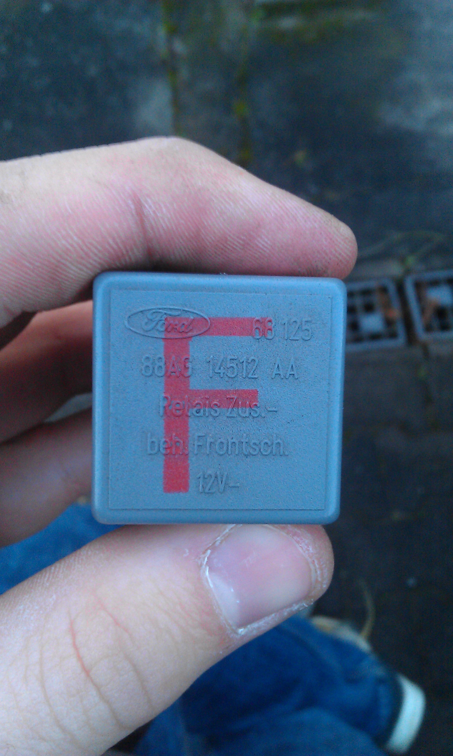

Habe mal einen IVer zwecks FSH-Nachrüstung auseinander genommen.
Entweder war es vorne im Sicherungskasten, (Die Relais sieht man erst, wenn der Deckel vom Si-Kasten ab ist)
Oder es befindet sich im Si-Kasten im Innenraum HINTER den Sicherungen. Dazu den Si-Kasten mit den zwei Schrauben lösen und nach hinten rausschwenken.
Auf alle Fälle ist es ein großes, graues Relais mit integrierter Ausschaltverzögerung.
Übrigens war "meins" geschmolzen; Sah von den Kontakten her auch nur aus, wie ein normales 40A-Relais, obwohl jeder der beiden Scheibenkrise allein schon 25A zieht.... grübel ....dass deins hin ist, ist also absolut plausibel. Confused

Edit - 12.1.2014:
Relais geschmolzen - nochmals danke für den Tipp.
Für die anderen Fofi IV. bzw. V. -Fahrer - Sicherungenskasten im Innenraum (Fahrerseite) - 2 Kreuzschrauben lösen und den kompletten Apparat nach hinten rausnehmen.
Das Relais ist etwas abgelegen von den anderen.
Farbe siehe Foto.
