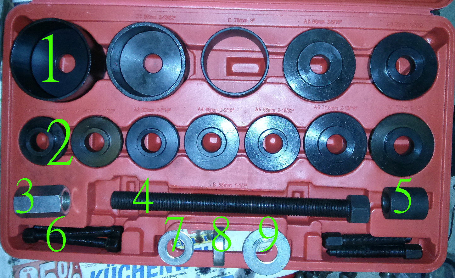

Dazu habe ich mir ein entsprechendes Werkzeug-Set gekauft (hoffe ich zumindest).
Auf dem ersten Bild sollte man das Set sehen. Ich habe einmal alle Bauteile durchbenannt und skiziert.

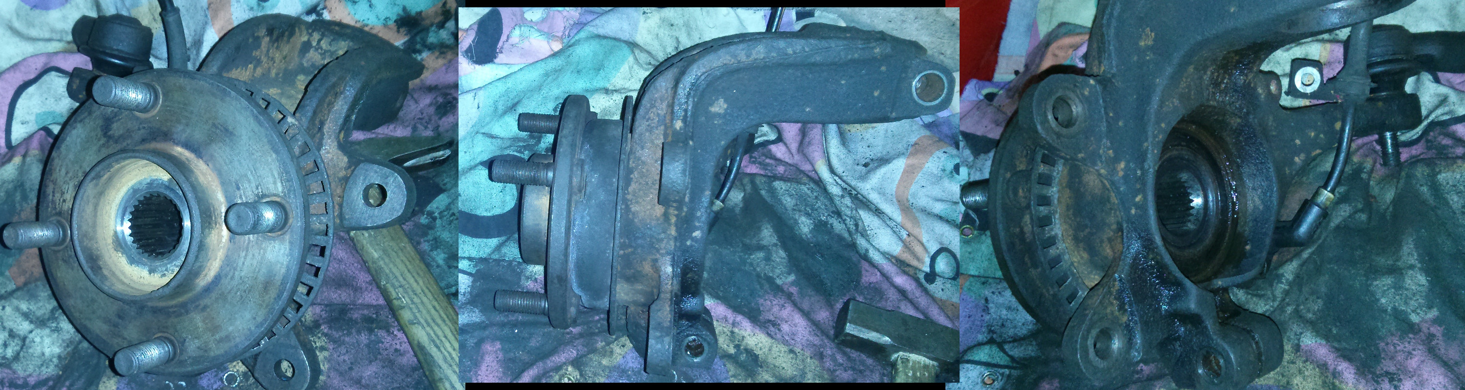

Weiterhin sieht man auf dem nächsten Bild den Achsschenkel(?)+Radnabe(?) ausgebaut. Der ABS Sensor ist allerdings noch dran, da ich ihn beim Versuch ihr rauszubauen etwas verbeult habe und nun nicht noch mehr daran rumwerkeln will. Ein neuer ist leider recht teuer.
Momentan stehe ich allerdings vor dem Problem das ich nicht weiß wie ich das Radlager da raus bekomme.

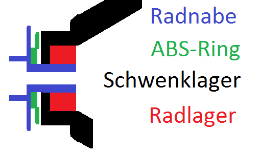

Mein aktuelles Verständis vom Aufbau habe ich ebenfalls Skizziert. Vielleicht könnt Ihr daran ja schon etwas sehen was ich vielleicht grundlegens falsch verstanden habe.

Werkzeugset:
1: Rohr-Hülsen
2: Dicke Scheiben
3: Mutter
4: Gewindestange
5: Hülse
6: verschiedene kleine Gewindestangen
7: Unterlegscheibe, klein
8: Lager
9: Unterlegscheibe,groß

Drei Ansichten des Schwenklagers.

Dein Verständnis vom Aufbau ist aber soweit korrekt und die Geschichte mit dem Achsmanschetten wird auch jedes mal einfacher.

1. Es ist das richtige Werkzeugset, reicht für das Auspressen des Außenrings und das Einpressen des neuen Radlagers. Die Leerhülse war damals nicht ganz formschlüssig auf dem Achsschenkel ... beim Auspressen wirken sehr hohe Kräfte ... kann etwas fummelig werden.
Das Lager (8) hält nicht allzuviel aus ... Gewindestange (4) fetten.
Die "Gewindestangen (6) kannst Du nicht verwenden, da der Fiesta Stehbolzen und keine Gewindelöcher in der Nabe hat, ansonsten könnte man damit die Radnabe vom Achsschenkel wegdrücken.

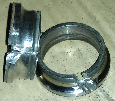

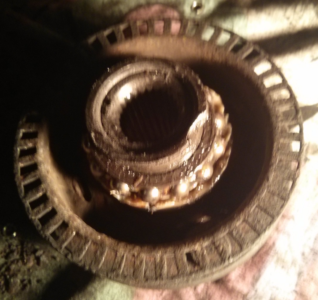

Nachdem ich mit meinen ersten Versuchen gescheitert bin, habe ich mit einem "Dremel" das Radlager von oben soweit weg geflext das ich die Kugeln der oberen Hälfte raus nehmen konnte. (Hat auch nur 2 Stunden gedauert :-))
Danach konnte ich das Lager einfach mit ein paar lockeren Schlägen auseinander reißen.
Im Anschluss habe ich die erste Hälfte vom inneren Radlager-Ring vorsichtig eingeschlitzt und dann abgezogen.
An der zweiten hälfte sitzte ich heute Abend. Danch werde ich mit den Tipps von Kozure weiter machen und versuchen den äußeren Radlager-Ring auszupressen. Im zweifel schlitze ich den halt auch ein.
Anbei ein kleines Bild des "geflexten" Lagers.
Das abgeschliffene Radlager.

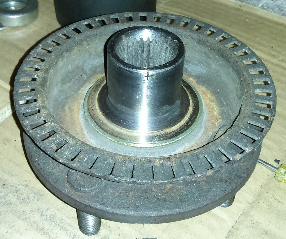

So, nun bin wieder ein kleines Stück weiter. Die zweite Hälfe vom inneren Radlager-Ring ist ab.
Nun habe ich die Nabe frei vor mir liegen.
Ich habe sie noch etwas mit 800'er Nasschleifpapier gereinigt.
Morgen geht es dann weiter.
Anbei zwei Bilder vom Ergebnis.
Die Radnabe ohne Lager.
Mit einer kleinen Macke.
Gereinigt.
