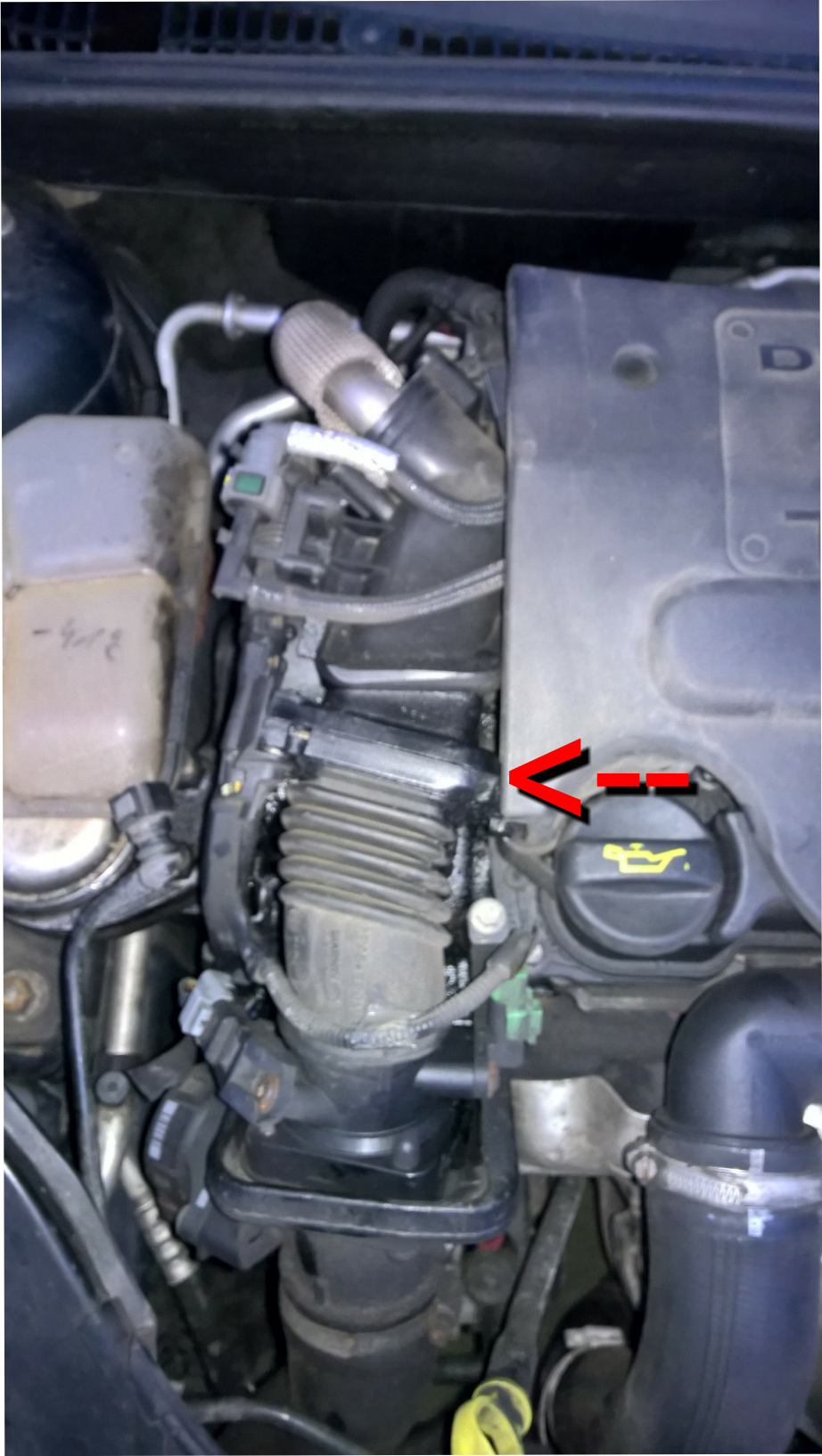

Hallo Zusammen,
wie der Titel schon sagt bin ich auf der Suche nach einem Ersatzteil.
Mein Fiesta JD3 (TDCi 1.6) verliert leider etwas Öl. Es es ist insgesammt nicht viel (vielleicht 100ml auf ein paar Tausend Kilometern inkl. dem "normalen verbrauch").
Also eigentlich als nichts schlimmes.
Dummer weise scheint er jedoch auch etwas im Motorraum zu "verlieren".
Ich habe mir das mal näher angeschaut und vermute das das Öl an der Stelle die ich auf dem Foto makiert habe austritt.
Meine Vermutung ist das sich an der Stelle eine Dichtung befindet die man mal tauschen könnte.
Sehe ich das Richtig? Wenn ja, was bräuchte ich denn da für eine Dichtung?
Vielen Dank für eure Hilfe!

Kannst du mir denn Sagen was sich da genau befindet? Ich habe in Online-Shops alles durchgesehen was im Namen "Dichtung" hatte. Dummer weise ist mir dabei ncihts wirklich passendes aufgefallen.
Entweder ist da also einfach keine (eher unwahrscheinlich) oder ich weiß einfach nicht wonach ich suchen muss.

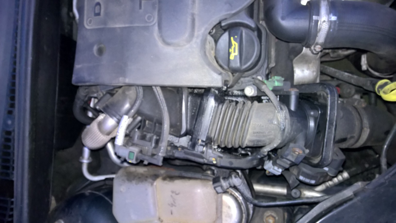

BeitragVerfasst am: 16.02.2016 08:10    Titel: Neue Bilder Antworten mit Zitat
So, jetzt hab ich auch Bilder von mir. (Mit dem Handy ist es echt fummelig Pfeile auf Bilder zu bekommen)

BeitragVerfasst am: 16.02.2016 11:55    Titel: Antworten mit Zitat
engi @ 15.02.2016 22:45 hat folgendes geschrieben:
zu 1)
Kann ich nicht, da ich mich mit den modernen Motoren nicht befasse.
Aber wenn du rankommst, könntest du es aufschrauben und die Kontaktflächen reinigen sowie die evtl. vorhandenen Dichtung begutachten (Risse, Verhärtungen, Knicke...).

BeitragVerfasst am: 09.03.2016 17:43    Titel: Lösung gefunden Antworten mit Zitat
Hallo Zusammen,
vermutlich konnte ich das Problem jetzt lösen.
Was ich rausgefunden habe ist das dieser Schlauchabschnitt ausgebaut werden kann. Neben einem mir unbekanntem Sensor befindet sich dort auch der "Ansauglufttemperatursensor" (nicht Luftmasse!). Die obere Hälfte wo auch der Pfeil hin zeigt liegt plan auf. Lediglich ein rechteckiger Dichtring sorgt hier für eine Abdichtung.
Unten sind beide Teile ineinander gesteckt und mit einem O-Ring abgedichtet. Das wirkt auch ganz gut.
Die obere Dichtung habe ich mangels Ersatz drin gelassen und dünn mit etwas Temperaturbeständigem Silikon "verstärkt". Bisher wirkt das ganz gut. Letztendlich wird man das aber erst nach ein paar tausend km sehen.
