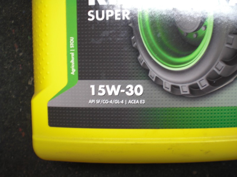

Kroontrak 15W30 API SF ACEA E3
Dieses Öl, welches auch die Freigaben für Baumaschinen hat, wird weiter mit SF beschreiben. Dem kann man entnehmen das es den Normen für Benzinmotoren der 80er Jahre genügt, nicht aber für moderne. Das E3 steht dafür das es auch für LKW-Dieselmotoren verwendet werden kann. Die Wechselintervalle können länger gewählt werden, da dieses Öl die Motorsauberkeit fördert und erhält sowie seine Viskosität nicht verändert.

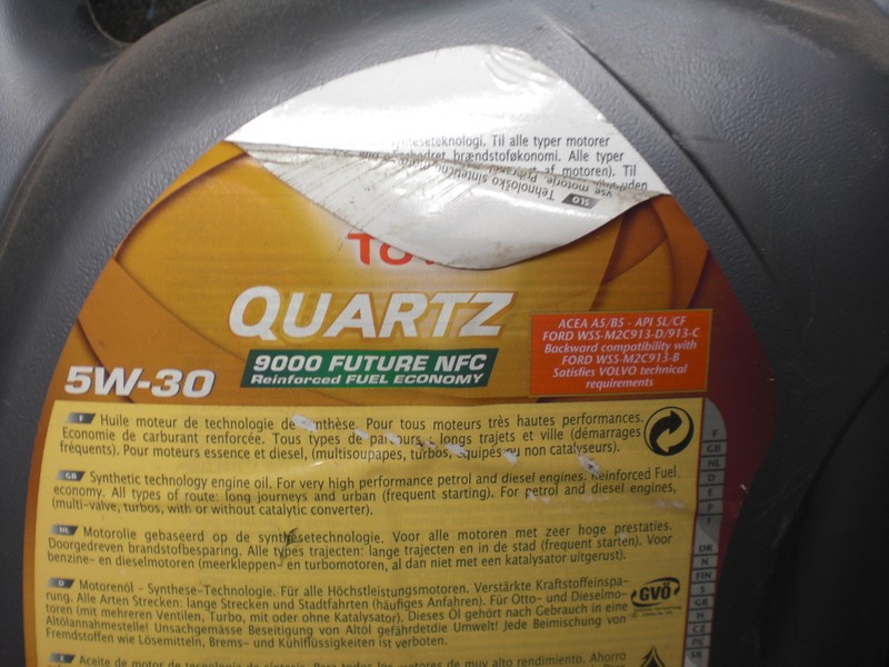

Total 5W30 ACEA A5/B5 API SL/CF
Auch dieses Ö list wieder eine Premium Leichtlauföl welches aber über andere Eigenschaft verfügt als die anderen 5W30 Öle welche hier beschrieben werden. Da die Viskosität angepasst wurde können auch längere Service Intervalle mit diesem Öl gefahren werden.
Dieses Öl hat auch eine Ford und Volvo Freigabe, dafür aber keine der anderer Hersteller.

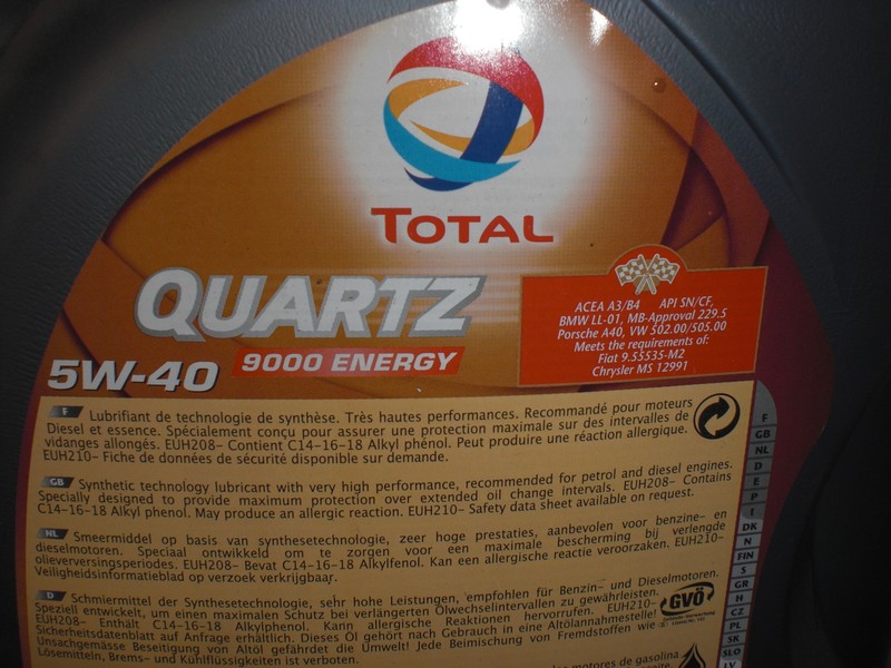

Total 5W40 ACEA A3/B4 API SN/CF
Dieses Motoröl könnte als Universalöl bezeichnet werden da es in praktisch jedem Motor verwendet werden kann, vorausgesetzt die Viskosität ist freigegeben, beziehungsweise der Wärmehaushalt in dem Motor verträgt ein 40er Öl.
Baumaschinenöl, heute leider nicht mehr lieferbar im 5 l Gebinde.
 Dateigröße:  82.18 KB
 Angeschaut:  691 mal
Nach Ford-Norm gefertigtes Öl.
 Dateigröße:  112.69 KB
 Angeschaut:  703 mal
"Wald und WiesenöL" für alle Arten von Motoren, nur nicht Partikelfilter.
 Dateigröße:  118.09 KB
 Angeschaut:  697 mal
