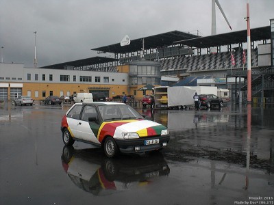

BeitragVerfasst am: 07.07.2017 12:01    Titel: auf der Rennstrecke, trocken & nass Antworten mit Zitat
Diesen Juni konnte ich nun endlich und auch ausgiebig meinen Fiesta auf der Rennstrecke testen.
Vor ab wusste ich ja das es kein perfektes Auto gibt, aber Ziel war das Fahrzeug mit all seinen Teilen im Grenzbereich und unter Volllast zu testen und auszuprobieren.
Anfang Juni, das Wetter war denkbar schlecht, ging es das erste Mal auf den Lausitzring.
Schon auf der Hinfahrt hatte ich mit Aquaplaning auf der Autobahn zu kämpfen.
Aber bei dem ersten 15 Minuten Turn auf der Rennstrecke war es zum Glück trocken genug das dies hier nicht mehr aufgetreten ist. Trotzdem war zu spüren das die UHP Reifen mit der nassen Fahrbahn so ihre Probleme hatten. Zwei Dreher bewiesen dies eindrucksvoll.
Auf alle vier Räder musste man aufpassen, besonders aber auf die hinteren.
Im zweiten Durchlauf das gleiche, auch hier habe ich mich gedreht.
Trotzdem des Wetters konnte ich ein paar Erkenntnisse aus dem Testlauf ziehen und habe auch mit den Reifendrücken und Temperaturen ein paar Erfahrungen sammeln können.
Zwei Wochen Später, es war nun deutlich wärmer und trocken, war alles wieder ein wenig anders. Nun konnte ich die Reifen, die Bremse und auch den Motor voll ausnutzen.
Leider haben bei diesem Testlauf die Akkus der Digitalkameras nicht durchgehalten, weshalb es keine Rundenzeiten gab. Damit blieben wieder nur die Reifen-Temperaturen und Drücke als Daten übrig.
Bei dem sehr warmen Wetter funktionierten die Reifen gut, das Temperaturfenster der Reifen habe ich scheinbar noch nicht verlassen. Angst hatte ich aber vor einem möglichen Überhitzen des Motors, denn die Temperaturnadel stand quasi ständig am oberen Ende der Skala, sprich der Kühlerlüfter musste auch während der Fahrt mit laufen. Übergekocht ist aber zum Glück nichts. Selbst nach einer Abkühlrunde waren Reifen, Bremse und Motor immer noch sehr Warm
Die Bremse möchte ich aber an dieser Stelle extra erwähnen.
Im nassen hat sie gegen Ende der 15 Minuten angefangen zu quietschen was ich als seltsam empfand, aber mich nicht weiter beunruhigt hatte. Im warme auch, aber nur Zeitweise.
Scheinbar gibt es einen Temperaturbereich bei dem sie nicht lautlos arbeitet, darunter und darüber fällt sie aber nicht durch Geräusche auf.
Wohl aber ist mir das weiche Bremspedal aufgefallen. Von einer nachlassenden Bremswirkung möchte ich nicht sprechen, zumindest hat es noch zum Blockieren der Räder gereicht, aber der fehlende Druckpunkt macht das Fahren nicht einfacher und mir fehlt dadurch auch das Vertrauen. Denn so ganz weiß ich nie was meine Räder beim Bremsen machen.
Insgesamt muss ich aber ein positives Fazit ziehen.
Das Auto funktioniert gut, vorerst bin ich zufrieden.
Die Gewonnen Erkenntnisse werden demnächst noch weiter vertieft.
Dazu aber nächsten Monat mehr.
Die Bilder gleichen sich zum Vorjahr, nur ist es nasser.
