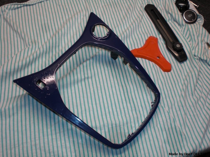

Mein Zeil war es den Kunststoffrahmen rund um meinen Schaltsack mit der Folie zu bekleben. Siehe Bild im Anhang.
Die Vorbereitungsarbeiten waren: das vorsichte Ausbauen vom Teil, reinigen und entfetten, Folie grob zuschneiden.
Und dann habe ich vorsichtig den Rahmen auf die vor mir liegende Klebefläche der Folie gedrückt. Jetzt haftete die Folie am Teil und vorsichtig habe ich mit dem Anstreichen begonnen und prompt Blasen eingearbeitet.
Also noch vorsichtiger und mit Fingerspritzen Millimeterweise die Folie angestrichen. Langsam habe ich es geschafft und die schmalen Stellen vom Rahmen foliert.

Alles klappte wieder soweit ganz gut, ohne Seifenwasser kam ich fast einmal drum herum, nur beim USB Anschluss waren dann so viele Blasen das ich es noch einmal mit Seifenwasser versuchte. Das war ein Fehler, trotz geringster Dosierung.
Und zum letzten Versuch, denn mehr Folie war ja nicht übrig
Mit den Erfahrungen aus den vorherigen Versuchen musste ich nun das letzte Stück vernünftig hinbekommen. Mit deutlich verringerten Ansprüchen an meine Arbeit hätte ich sagen können das ich fast zufrieden bin, aber die vielen Blasen, welche selbst auf der kleinen Aufnahme im Anhang zu erkennen sind, zeigen deutlich das auch mein dritter Versuch nicht mehr als eine Schutzschicht für das Teil darstellt.
Denn gut gelungen ist das ganze nicht.
Rahmen um den Schaltsack von einem Fiesta Mk8

Also, die 80er Serie von 3M ist für Dein Vorhaben absolut ungeeignet. Das
ist eine reine Beschriftungsfolie. Außerdem nehem wir die 3M Beschriftungs-
folien ungern, weil die sich nicht schön verarbeiten lassen...
Da gibbet bessere und auch günstigere.
Eine Folie der 3M 1080er oder 1380er Serie wär da schon deutlich besser
gewesen, alternativ auch Avery SWF oder Oracal 970RA (RapidAir). Das
sind alles Folien für blasenfreies Verkleben.
Allerdings sollte man für solch ein Innenraumteil auch ein wenig Übung
mitbringen, denn so leicht ist das Alles nicht. Es gibt auf Youtube aber auch
genug Videos zu Thema Folieren, da einfach mal suchen. zwinker

Aber dafür das die Folie ungeeignet ist und du absoluter Laie bist finde ich es gar nicht so furchtbar. Ok, sagt einer dem es schwer fällt nen Aufkleber auf ne flach Fläche blasenfrei drauf zu bekommen Crazy

Wie Käpt´n schon sagte. Die 1080er Serie von 3M eignet sich dafür wesentlich besser, da dünner und auch Luftkanäle auf der Klebeseite, womit bei sauberer Arbeit keine Blasen entstehen. Und sollte doch mal eine Blase iwo auftauchen, kann man immer noch eine feine Nadel nehmen, vorsichtig in die Blase reinstechen und die Luft rausrakeln. Ich hab schon diverse Teile foliert, daher kann ich hier bissl mein Senf dazu geben zwinker
