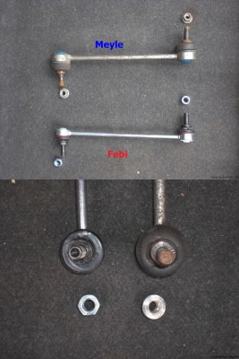

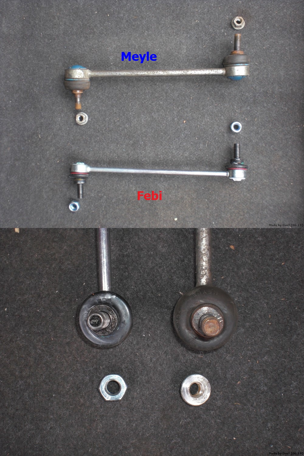

Das Bild im Anhang spricht Bände.
Zwar sind die technischen Eigenschaften, wie die Länge von 238 mm, im Grunde gleich, trotzdem unterscheiden sich die Teile. Bei dem Meyle HD Produkt sind die Kugelköpfe deutlich größer ausgeführt und die Gummidichtungen entsprechend Voluminöser.
Auch die Verbindungsstange weißt einen größeren Durchmesser auf. Die Gewinde sind mit M10 zwar gleich, die Muttern aber unterscheiden sich wieder. Während von Febi eine Standart Mutter aus Stahl in selbstsichernder Ausführung mitgeliefert wird sind es bei Meyle Muttern mit Flansch welche „unrund“ gepresst wurden, um einen Selbstsicherungseffekt zu erzielen.
Die Korrosionsbeschichtung wird mit verzinken bei beiden Produkten erzielt.
All dies soll die HD Produkte von Meyle langlebiger machen. Dies soll auch durch eine verlängerte Garantie von 4 Jahren, statt der üblichen zwei, ausgedrückt werden.
Diese Garantie greift aber nur wenn die Teile von einer Fachwerkstatt montiert werden.
Tatsächlich ist es aber so das die Ausführung von Meyle keineswegs so viel besser ist, als die von Febi. Ausgenommen sei an dieser Stelle noch die Haltbarkeit, darüber werde ich in einigen Jahren hier berichten.
Aber feststeht das trotz des Rostschutzes die Gewinde von den Meyle Teilen gelitten haben.
Hier wurde also nichts verbessert. Auch ist die Zinkschicht angegriffen und das obwohl das Fahrzeug keinen ausgeprägten Winterbetrieb über sich ergehen lassen musste.
Über die Klemmkraft in den Gelenken könnte man einen Rückschluss auf den Verschleiß in den Kugelköpfen ziehen, aber das währe nur rein subjektiv Bewertung und hätte nur geringe aussage Kraft, da bislang kein versagen der Teile vorliegt. Trotzdem kann man feststellen das die Gelenke unterschiedlich fest in ihren Schalen liegen. Fett ist keines ausgetreten und die Gummis sind intakt.

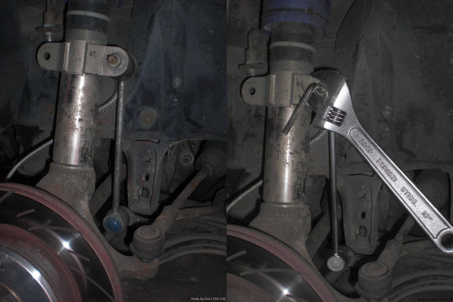

Bei der Montage und Demontage schlägt die Stunde der Febi Bilstein Koppelstange.
Diese haben zusätzlich zur Schlüsselweite hinter dem Gewindeteil auch noch einen Innensechskannt im Gewindebolzen integriert. Dieser ermöglicht das Ansetzen eines Inbus-Werkzeuges bei gleichzeitiger Betätigung der Mutter, wie im Bild dargestellt zum Beispiel mit einem Rollgabelschlüssel.
Damit ist es leicht möglich die Mutter zu drehen ohne ein Werkzeug an der Gummiabdeckung vorbei zu führen um die verdeckte Schlüsselweite zu suchen.
Zumindest mir ging es immer so das ich diese ohnehin nie gefunden und getroffen habe. Deswegen kam bei mir immer eine Rohrzange zum Einsatz. Das man damit leicht, durch die scharfen Ecken und Kannten der Rohrzange, die Gummimembran verletzten kann, durch quetschen oder zerstechen, liegt auf der Hand.
Insofern ist der Innensechskannt eine enorme Verbesserung, meiner Meinung nach.
Selbst wenn der Innensechskanntteil des Bolzen abreisen sollte, besteht keine Gefahr der aufwendigeren Demontage, da man immer noch nach gewohnten Prinzip, über festhalten an der Schlüsselweite, den Bolzen demontieren kann.
Die von Febi verwendeten Standard Muttern ziehe ich aber nicht den Flanschmuttern von Meyle vor.
Nicht nur das durch den Flansch eine größere Auflagefläche gewährleistet werden kann, auch vermeidet man das schleifen vom Werkzeug auf dem Federbein. Bei lackieren Federbeinen wird so nicht mehr schützende Lackschicht beschädigt, als für den Betrieb vom Stabilisator unbedingt nötig ist.
Oben Meyle HD gebraucht, darunter die Febi Bilstein Koppelstange, noch neu.
Links die verbaute Meyle Koppelstange, daneben die von Febi, beim Einbau in einem Fiesta Mk3.

BeitragVerfasst am: 19.07.2019 12:49    Titel: Re: Meyle vs. Febi Bilstein Koppelstange Antworten mit Zitat
Doc² @ 18.07.2019 20:52 hat folgendes geschrieben:
Das "gequetschte" Gewinde übt mehr Verschleiss auf der Zinkschicht aus als der Kunststoffring der selbstsichernden Mutter.
Ringschlüssel sind in der Regel auch schmaler und passen besser dazwischen. Ist aber beim Abbau eher sekundär und beim Einbau kann man sich in Ruhe und viel Platz und Licht den passenden Schlüssel aussuchen.
BeitragVerfasst am: 26.07.2019 14:47    Titel: Antworten mit Zitat
Die meisten Gabelschlüssel passen leider nicht und sind auch zu dick. Das Werkzeug auf dem Bild halte ich persönlich für ein Relikt aus 50er Jahre Fernsehsendungen, so etwas würde ich nur im äussersten Notfall verwenden.
Übrigens sind die HD-Teile vermutlich die die für den alten 5er BMW gerade so gehen, der hat nämlich die gleichen Koppelstangen.
BeitragVerfasst am: 30.07.2019 10:15    Titel: Antworten mit Zitat
nierenspender @ 26.07.2019 14:47 hat folgendes geschrieben:
Oder einer aktuellen amerikanischen...
