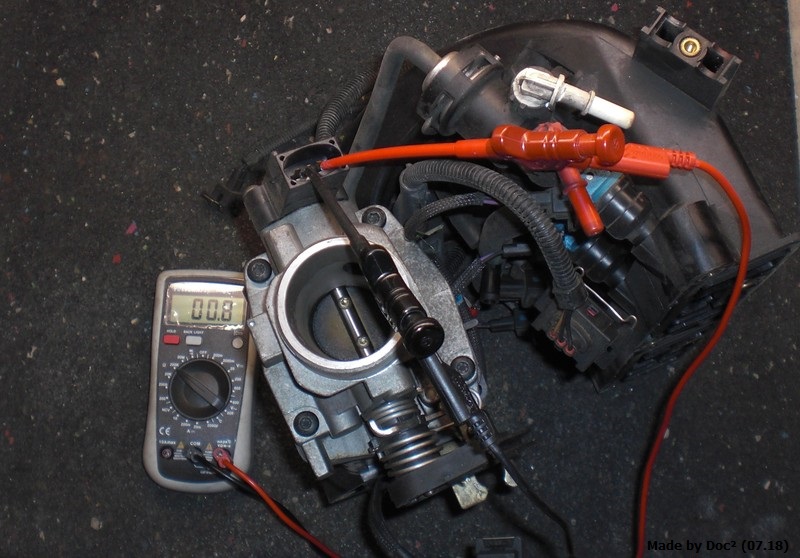

BeitragVerfasst am: 10.07.2018 21:10    Titel: Poti testen, OBD auslesen Antworten mit Zitat
Eifelblick, "Poti-Probleme" gab es hier im Forum schon einige Male, vor allem aber bei Fahrzeugen der 3. Fiesta Generation.
Das bei dir scheinbar ein ähnliches Problem besteht kann Möglich sein, muss aber nicht.
Und das Drosselklappenpotentiometer zu prüfen benötigst du neben ein wenig Geschick, eine Multimeter und je nach dem was du für Messspitzen hast auch noch ein wenig Geduld.
Im Anhang habe ich deinen Testaufbau nachgestellt.
Dort an der Steckeranschluss vom Drosselklappenpotentiometer habe ich an zwei der drei Pins die Messspitzen befestigt.
Der angezeigte Wert von 0,8 Ω ist der elektrische Widerstand zwischen den beiden Kontakten. Dieser muss sich ändern beim betätigen der Drossel, darf aber nicht unendlich oder 0 Ω betragen.
Wenn dieser Test bei dir mit dem Ergebnis erfolgt ist das sich die Widerstandwerte kontinuierlich ändern ist dein Potentiometer intakt.
Das Auslesen vom Fehlerspeicher über die OBD2 Schnittstelle sollte bei deinem Fahrzeug funktionieren. Mit diesem Modul sollte ein Einblick in den Fehlerspeicher möglich sein.
