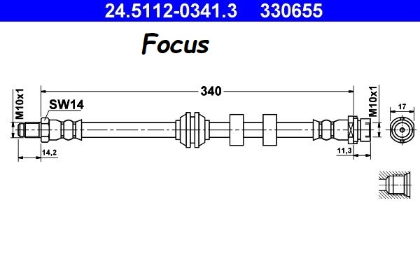

jetzt habe Ich das problem das ich neue Schläuche brauch und am liebsten keine Stahlfex mehr.
Nach dem man mir in ein anderen Forum Gesagt worden ist, das die Fiesta ST150 Bremsanlage Pug and Play passen würde dachte ich mir passen die Schläuche vielleicht an die Focus Bremssattel?
Hat eventuell einer noch eine Bremsschlauch vom ST150 und könnte die Gewindelänge messen?
Oder hat noch eine alternative?
Ich danke euch schonmal im voraus zwinker

Warum ist es denn nicht Möglich die Focus Schläuche zu verwenden?
Sind diese zu lang?

Doc² @ 01.11.2022 20:14 hat folgendes geschrieben:
Sind diese zu lang?
wenn es das mal währe, dann währe ich sogar etwa froh darüber aber nein leider ist genau das nicht der Fall.
Vorne ist der Schlauch 340mm lang brauche aber mindestens 360mm und hinten ist der Schlauch vom Focus zweigeteilt mit einer Leitung dazwischen.
Hinten brauche ich aber eine Länge von mindestens 430mm die vom Focus ist aber nur 195mm oder vom FL 410mm lang.
Ich habe heute Vormittag die Bremsschläuche vom st150 bestellt in der Hoffnung das sie passen.
Ein Werkstatt Kollege sagte mir es ist egal wenn das Gewinde länger ist abdichten tut es denn noch nur zu kurz darf es nicht sein.
BeitragVerfasst am: 03.11.2022 10:12    Titel: Antworten mit Zitat
Pumiesta @ 01.11.2022 21:50 hat folgendes geschrieben:
Das stimmt, sieht man auch häufig in Bremssätteln das das Gewinde teilweise mehrere Zentimeter rausschaut. Abdichten tut ja der Konus.

BeitragVerfasst am: 30.11.2022 15:46    Titel: Antworten mit Zitat
Update die Bremsschläuche passen vorne nicht, da sie viel zu lang sind.
Aber das Handbremsseil passt gerade so.
Werde wohl oder übel nicht darüber hinweg kommen mir für vorne noch mal welche anfertigen zu lassen.
