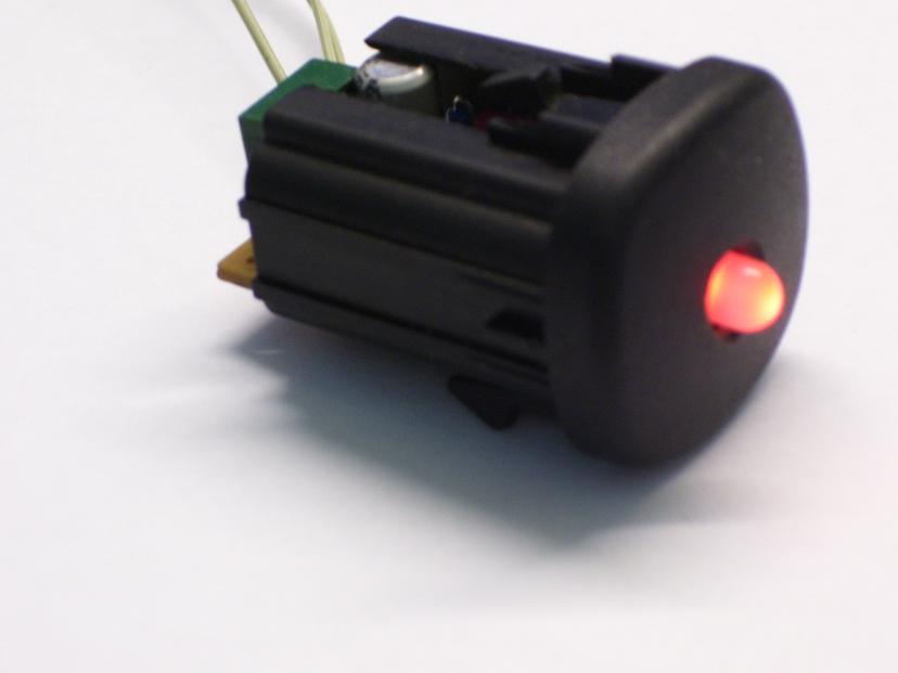

BeitragVerfasst am: 08.06.2010 18:51    Titel: Fertig. Beispiel für MK4 Antworten mit Zitat
habe die Schaltung und Anleitung fertig. Hat ein wenig länger gedauert. Aber es ist eine rein analoge Schaltung mit Standard bauteilen. Da muss nichts programmiert werden. Lediglich die Drehzahlschwelle muss eingestellt werden. Die Komponenten sind in jedem Bastelladen zu bekommen. Also eigentlich universell. Löten sollte man aber schon können und Bauteile identifizieren (Farbcode,...)
Sie steht in wenigen Minuten im Workshop. Ich habe mir überlegt die Schaltung gleich Fiestagerecht in eine Schalterblende einzubauen. Schaut es euch an. Wer Fragen hat kann sich gerne melden. Mailadresse steht in der Dokumentation.Oder hier über die PN. Im Anhang hab ich mal ein kleines Bild der Lösung.

Erst eine mal ein grosses Lob an dich vg-fiesta.
Die Zeit und Arbeit die du in deinen Schaltplan gesteckt hast ist echt herausragend.
Du solltest dir noch ein Spendenkonto einrichten wo wer will dich für deinen mühen entlohnen kann.
Aber zur Anleitung, also das PDF-Dokument, habe ich noch ein paar Fragen.
Die Darstellung wird zwar so etwas wie technischer Standart sein, aber für mich als Mechaniker mit nur geringem elektrischen Grundwissen ist diese recht schwer zu verstehen.
Die einzelnen Bezeichnungen kann ich zwar einigermassen deuten, aber hier und da fehlen mir einfach ein paar Erklärende Worte.
Ich habe mal eine „Einkaufsliste“ anhand des Planes „Schaltung mit 1 oder 2 LED“ erstellt und wollte wissen ob ich alles korrekt interpretiert habe.
Kondensator 100nF 1x
Kondensator 47uF 2x
Wiederstand 10k 4x
Wiederstand 1k 2x
Diode 4007 2x
LM358 2x
ZD5V1 1x
Lochrasterplatine 1x
LED nach Wahl 1x
Kannst eben noch kurz jemand erklären was ein ML358 ist und ein ZD5V1.
Warum hast du die Kondensatoren mit „nF“ und mit „uF“ beschriftet?
Und was ist mir dem Erdungen die scheinbar ins nichts führen, sollen die alle zusammengefasst werden und an dann an Minus/Masse angeschlossen werden?
Ausserdem fehlen mir eine paar Bezeichnungen der Ausgänge vom Teil ZD5V1, spielt es hier etwa keine Rolle was wo rankommt, oder sieht man das dann wenn man das Teil in der Hand hat?
BeitragVerfasst am: 10.06.2010 00:17    Titel: Antworten mit Zitat
Hallo Doc,
Ich hoffe ich vergesse nichts:
LM358
ist ein IC mit 8 Beinen und 2 integrierten Operationsverstärkern.
Die Ziffern 1 2 3 und 5 6 7 sind die Anschlusspins des jeweiligen OP
(Operationsverstärkers)
Der Pin 4 wird mit Masse, der Pin 8 mit der Versorgungsspannung verbunden. Also an die Kathode der Diode die von dem 12V Anschluss zum Kondensator (100nF) geht.
Die Pinanordnung ist
8 7 6 5
1 2 3 4
Wenn die kleine Auskerbung nach links zeigt. Manchmal ist auch bei dem Pin 1 ein kleines Loch oder ein kleiner Pickel. Der muss dann unten links sein.
ZD5V1
ist eine Zenerdiode mit einer Zenerspannung von 5,1 Volt. Sie ist meist ein kleiner Glaskörper. Sie hat einen Aufdruck, in dem die Spannung zu erkennen ist. Die Kathodenseite ist mit einem Ring gekennzeichnet. Kathode entsricht im Schaltsymbol die Seite mit dem Strich. Davon brauchst du 2 Stück.
Die Kondenstoren mit den nF sind einfache Folienkondensatoren, mit einem Ratermaß von ca 5 mm während die mit den uF Elektrolytkondensatoren sind. Die Bezeichnungen nF und uF sagen was über die Kapazität (Speicherfähigkeit) der Kondensatoren aus. (nF steht für 10 hoch -9, uF steht für 10 hoch -6) Elektrolytkondensatoren dürfen nicht verpolt werden. Sie haben einen Aufdruck um zu erkennen welches Potential an welchen Pin muss. Entweder findest du ein Pluszeichen oder ein Minuszeichen am betreffenden Beinchen. Deren Rastermaß beträgt 2,5 mm. Sie haben auch einen Spannungsaufdruck. Die Betriebsspannung dieser Kondensatoren darf nicht überschritten werden. Bei zu hoher Spannung, bzw Verpolung können die regelrecht explodieren. Du solltest welche mit Spannungswerten von ca 25 Volt nehmen.
Das uF soll für Mikrofarad stehen.
Das nF steht für Nanofarad.
Du benötigst einmal 100nF, 2 mal 47 nF und 1 mal 47 uF.
Das weisse Feld des Elektrolytkondensators entspricht dem Plusanschluss.
Diese "Erdungszeichen" sind die Masseverbindung. Es ist richtig diese werden alle verbunden und an Minus-Masse geführt. Dazu kommt noch der Pin 4 vom LM358.
Die LED hat zwei Beinchen, das kürzere ist die Kathode (entspricht der Strichseite im Symbol).
In deiner Liste fehlt das Potentiometer, besser Trimpotentiometer. Ich habe eine stehende Ausführung benutzt.
Du solltest noch eine IC-Fassung für DIL8 nehmen. Erleichtert eine Fehlersuche und Reparatur ungemein und kostet nur wenige Cent.
Ich glaube es ist das beste wenn ich noch eine Bauteileliste mit kurzer Beschreibung der Bauteile an die Datei dranhänge.
Danke für deine Anregung.
Ich hoffe du kommst erst mal weiter.
P.S. Übrigens: Widerstand schreibt man übrigens ohne "E".

BeitragVerfasst am: 10.06.2010 01:47    Titel: Antworten mit Zitat
So,
ich hab' an die Anleitung noch eine Materialliste mit Bauteilebeschreibung drangehängt. Ihr müsst euch die Datei bitte erneut runterladen.
Wenn ihr noch weiter Wünsche oder vorsrschläge habt dann her damit. Vielleich kann ich sie ja noch einbauen.
