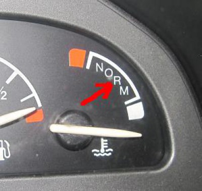

| DerOldenburger @ 06.09.2010 22:31 hat folgendes geschrieben: | | Kann mir einer sagen wieviel Grad es sind wenn der Zeiger auf ---( R )--- steht??? |
Nein.

Du kannst mal versuchen heruazufinden wann der Thermoschalter das Kühlergebläse einschaltet und wieder ausschaltet. Die Schalttemperaturen kannst du bei Ford erfragen, wenn die nicht sogar in einer Rep-Anleitung stehen. Dann auf das Instrument schauen. Dann weisst du wenigsten eine oder besser 2 Temperaturen.
Ansonsten mal mit einem Thermometer, das bis ca 100 Grad reicht, einem Topf gefüllt mit Kühlfüssigkeit die Kennlinie des Sennsors aufnehmen. Den Topf aufwärmen. Vorsicht "HEISS". Wegen der Kühlflüssigkeit kann es durchaus auch heisser als 100 Grad werden.
In die Kühlfüssigkeit den Sensor halten und mit einem Multimeter dessen Widerstand und Temp messen und aufzeichnen.
Dann die Widerstandsmessung am Auto wiederholen:
Dazu dann den Stecker abwechselnd aufstecken um den Ausschlag zu notieren und abziehen um den Widerstand zu messen.
Da du den Widerstand in Abhängigkeit zur Temperatur durch die erste Messung (Topf mit Thermometer) kennst kannst du nun den Ausschlag der Temperatur zuordnen.
Grobe Schätzung: der NORM-Bereich wird zwischen 70 und ca 95 Grad liegen.
Aber was hilft es dir wenn du weisst ob er 80 oder 85 Grad warm ist. Letzlich ist doch nur entscheidend ob er Betriebstemp hat oder nicht.
Eine LED für zu kalt oder zu warm würde genau genommen reichen.

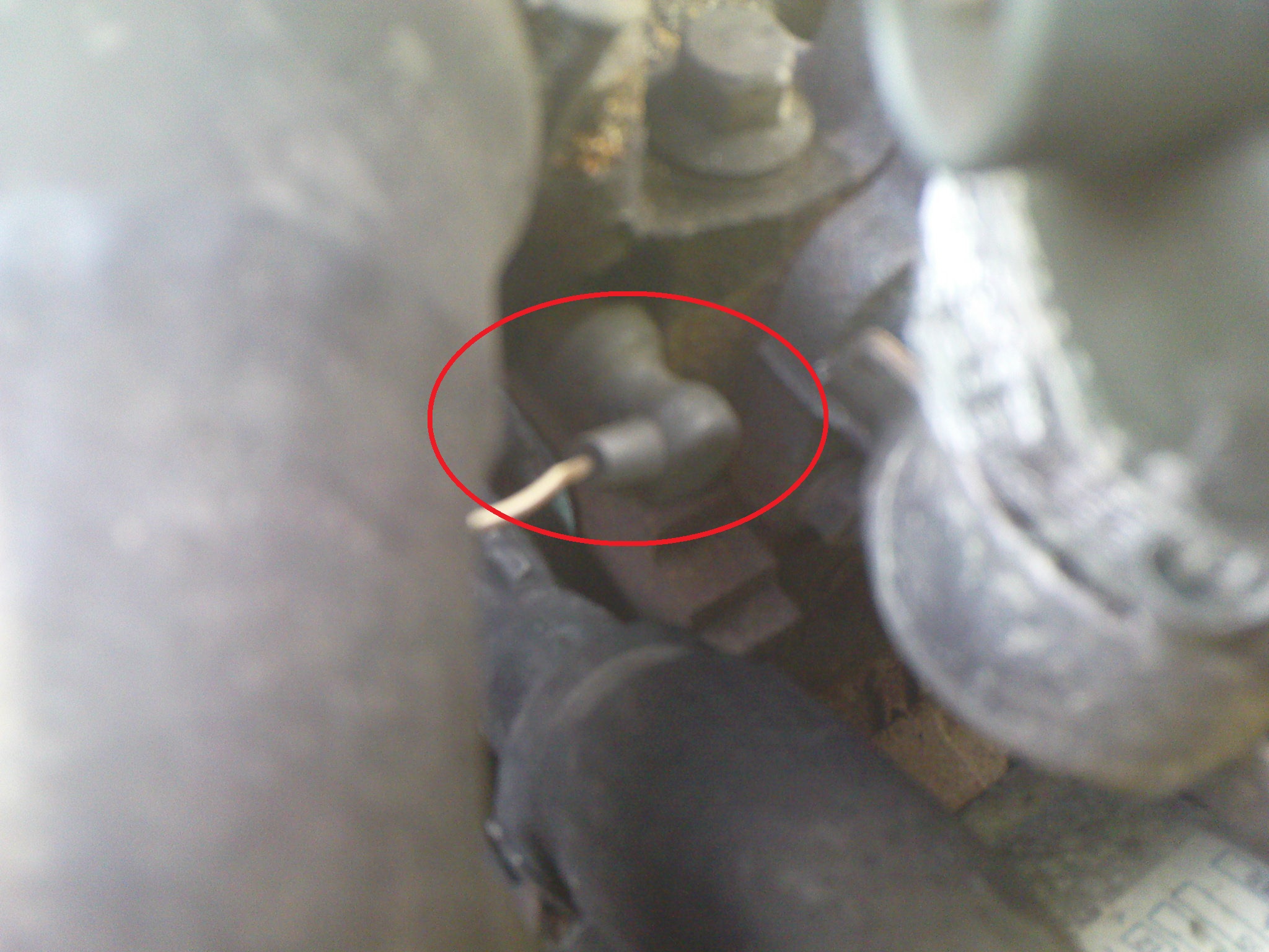

Meine Temperaturanzeige schlägt ebenfalls jenseits des Roten Bereichs aus.
Vermutlich liegt es an dem abgebildeten Bauteil. Es handelt sich dabei um den Stecker, der nur noch lose in der knopf-ähnlichen Verbindung hängt.
Wie nennt sich diese Bauteil und wo kann ich das bestellen?
Vielen Dank schonmal im Voraus für Eure Hilfe!!
