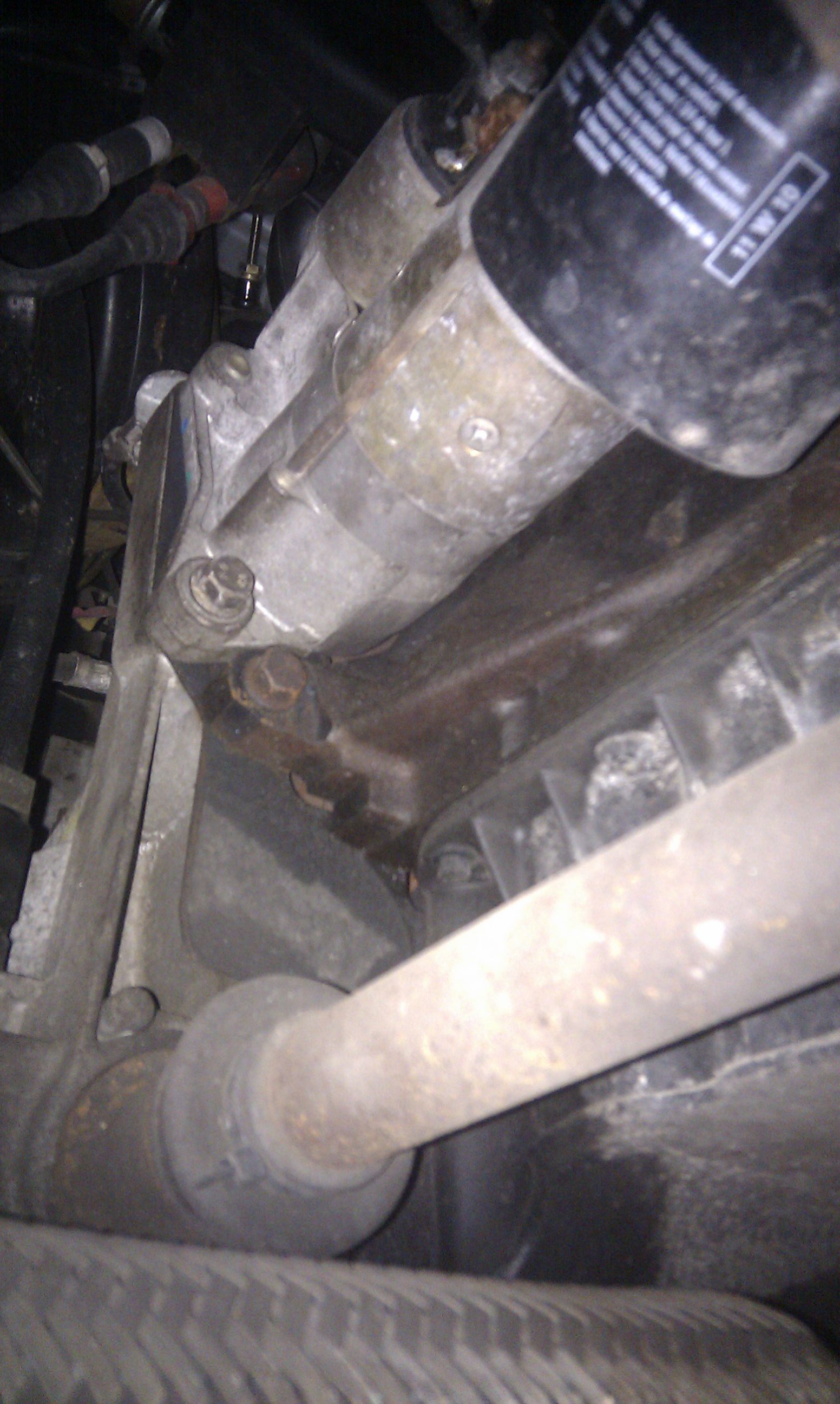

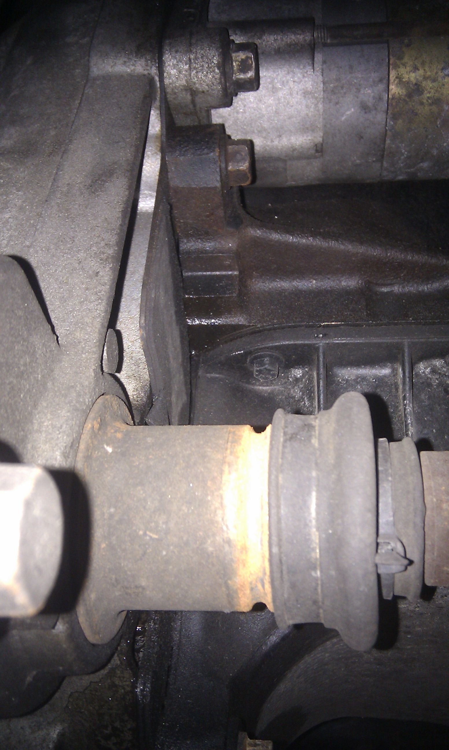

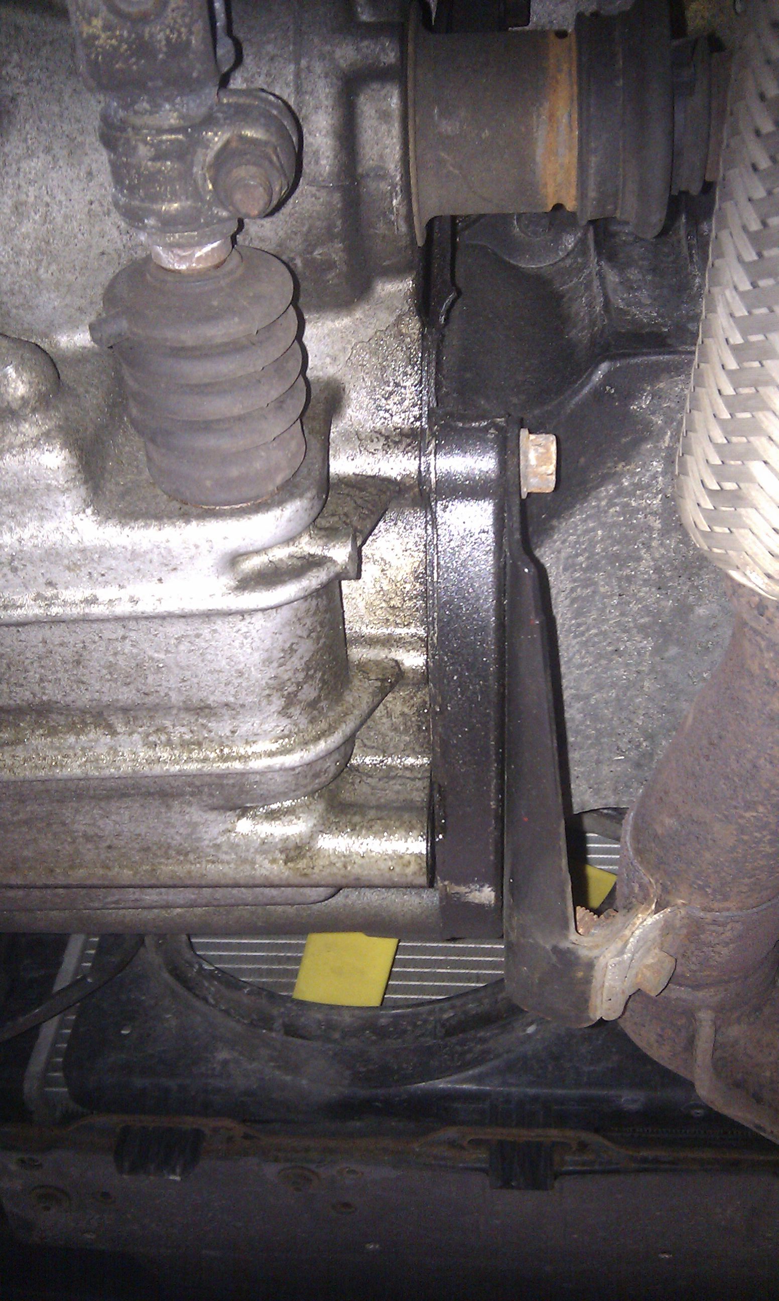

BeitragVerfasst am: 24.08.2013 21:49    Titel: Antworten mit Zitat
Ich war heute auf der Bühne und habe mal ein paar Fotos gemacht zwinker
Vielleicht weiß ja von euch jemand, woran der Ölfluß liegen könnte zwinker

BeitragVerfasst am: 26.08.2013 12:40    Titel: Antworten mit Zitat
Das ist doch kein echter Verlust, das schwitzt ein wenig, das würde ich einfach so lassen.
BeitragVerfasst am: 26.08.2013 13:05    Titel: Antworten mit Zitat
^^^^^zum TÜV auf alle Fälle aber sauber machen.
BeitragVerfasst am: 26.08.2013 14:50    Titel: Antworten mit Zitat
Da ist doch fast nichts zu sehen.
