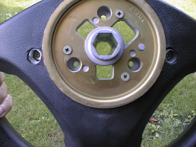

breaker @ 09.09.2013 06:34 hat folgendes geschrieben:
deshalb nehme ich an, die haben den Lenker abgebaut und 1 Zahn versetzt wieder drauf gebaut, da wo der Lenker fest ist, ist ja sowas wie eine Verzahnung, sieht von oben aus wie ein Zahnrad
Das was du da meinst ist die Verzahnung fürs Lenkerschloß. Das Lenkrad sitz auf ein 8-Kant (wenn ich richtig liege), daß wäre dann eine Verstellung um 45°.
BeitragVerfasst am: 09.09.2013 13:54    Titel: Antworten mit Zitat
ich glaube sogar 6-kant, das "Zahnrad" außen ist nur für das Lenkradschloss
BeitragVerfasst am: 09.09.2013 14:41    Titel: Antworten mit Zitat
Ist ein Sechskant, siehe Bild.

BeitragVerfasst am: 09.09.2013 17:17    Titel: Antworten mit Zitat
Ok Sechskant, dann sind´s sogar 60°

BeitragVerfasst am: 09.09.2013 18:11    Titel: Antworten mit Zitat
Achso, ich dachte, das wären richtig viele Kanten...beim 6-Kant haben die nicht einfach nur den Lenker verdreht, sondern eingestellt :)

BeitragVerfasst am: 09.09.2013 19:27    Titel: Antworten mit Zitat
Die "vielen Kanten" dienen der Blinkerhebelrückstellung.

Habe jetzt ein RS Lederlenkrad montiert, ohne Airbag.
Das Foto ist mein altes Lenkrad. Das aufgearbeitete Lenkrad ist gut verpackt, und weggelegt.
