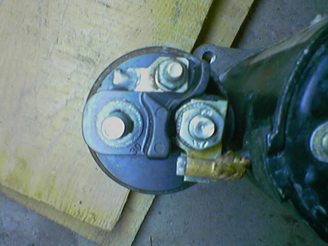

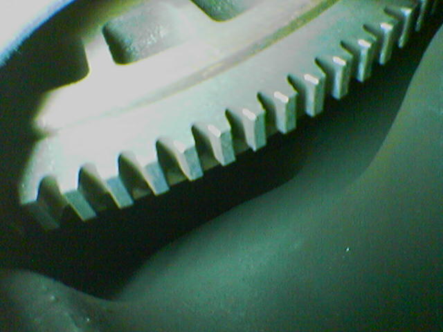

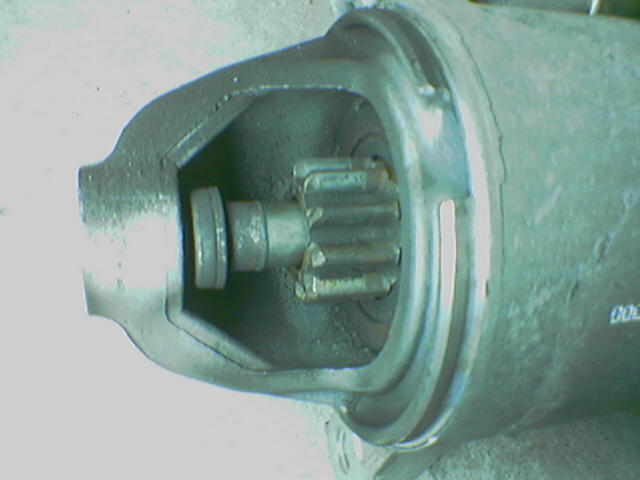

So, habe gerade schnell mal den Anlasser ausgebaut und mir die Schwungscheibe angeschaut.
Resultat: siehe Bilder
Für mich sieht alles Recht normal aus, oder halt so wie ich mir vorstelle es aussehen soll.
Vor dem Ausbau:
Gegen kurz vor 17:00 hab ich versucht den Motor zu starten, aber es blieb beim Versuch, bis zu diesem Startversuch war der Wagen ziemlich genau zwei Tage unangetastet
Etwa 18:30 hab ich vor dem "basteln" den Wagen nochmal anlassen wollen und das hat auch zwei mal funktioniert, dann war aber wieder Ruhe angesagt.
Nach dem ich den Anlasser aus- und wieder ein-gebaut hatte, hab ich natütlich auch noch mal versucht den Wagen anzulassen was auch wieder ein paar mal hintereinander geklappt hat. Aber irgendwann war auch wieder ruhe.
Ich hab aber etwas neues Beobachtung, oder besser gehört.
Und zwar als der Anlasser wieder frei drehte war ein klackern zu höhren.
Ich weiss jetzt nicht genau wie schnell sich der Anlasser dreht, aber man könnte dies Klackern so interpretieren das die Zähne vom Zahnrad im Anlasser über die des Schwungrades hinweg rutschen. Also ich meine Seitlich, als wenn sie nicht komplett in den Zahnkratz hineingeschoben werden. Kann das sein?
Was diese Theorie bestärkt sind die Schmutzränder auf der Welle vom Anlasser, da wor das kleine Zahnrad normal hin und her fährt, dort ist ja einwandfrei dieser Schmutzrad zu sehen.
Was aber dagegen spricht sind die Spuren auf der Schwungscheibe.
Der ausschnitt den man sehen aknn ist der wo der Anlasser vorher eben es nicht geschaft reinzuspringen.
Und ausserdem sind die Zähne vom Anlasser-Zahnrad nicht enstprechend abgenutzt.
Und was mich auch noch mal interessieren würde ist ob irgend jemand sonst schon mal ein Problem der art hatte, oder davon gehört hatte.
Aber kann es sein das der Magnet nicht unbedingt voll durch ziehen muss damit das drehen beginnen kann?
Wenn es so ist könnte man ja in der Überleitung vom Magnet zum Elektro-Motor noch ein verzögerer einbauen, oder so (...).

Beiträge: 2942
BeitragVerfasst am: 16.04.2008 20:56    Titel: Problem gelöst Antworten mit Zitat
Um es auf den Punkt zu bringen: "die Erdung (oder Minus/Masse) war schuld".
Oder anders asugedrückt das schlichte nicht vorhanden sein der Masse.
Ausgelöst wurde das ganze durch Rost, fast alle Schrauben im Motorraum, speziel die auf die es ankommt, sind von einer dünnen, aber ausreichend starken Oxidschicht überzogen die dazu geführt hat das der Anlasser keine Ausreichenden Kontakt zum Minus-Pol der Baterrie hat.
Das ganze hat bei mir sogar so weitreichende folgen das das Getriebe gut geerdet ist, aber nicht der direkt angeschraube Motorblock.
Das Problem habe ich jetzt so gelöst in dem ich jetzt direkt mit einem 25mm² Kabel vom Alugus-Gehäuse des Anlassers zur Batterie gehe.
In siben von zehn Fällen springt der Motor jetzt an, die Quote ist zwar immer noch nicht berauschend aber schon mal besser als alles bisher dagewesene.
Demnächst werde ich noch mal das Gehäuse anschleifen um vielleicht die paar Fehlstarts noch zu eleminieren.
Aber so langsam beschleicht mich der Gedanke das der Anlasser vielleicht auch was abbekommen hat und nicht mehr so ganz in Ordnung ist.
Und als Tip für alle die Problme beim Starten haben, Masse kontrolieren, wenn da alles in Ordnung ist dann die Spannungs-Versorgung und dan erst agnz zum Schluss direkt am Problemteil den Fehler suchen.
