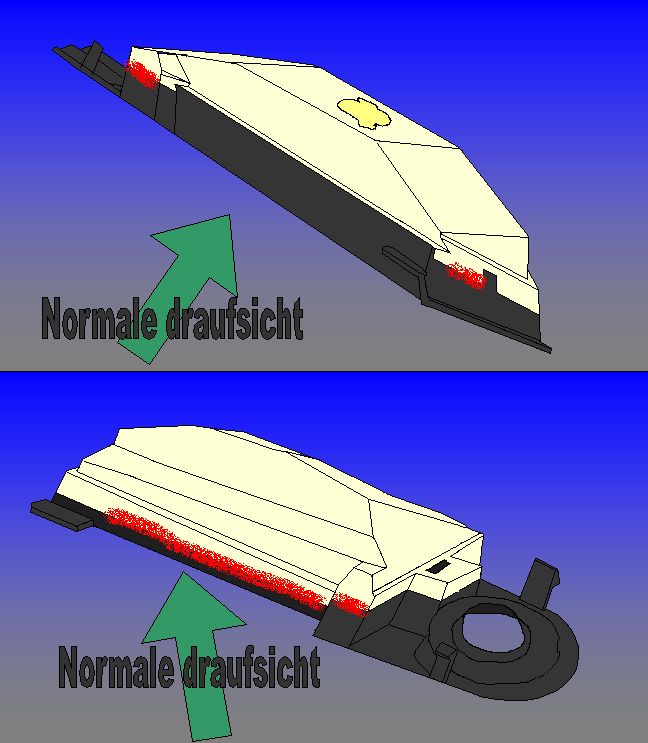

Ich habe in meinem Mk3 die gesamte Instrumentenbeleuchtung farblich auf eine Farbe abgestimmt, dafür habe ich auch unter anderem das Heizung- Lüftungs- Regelelement öffnen müssen.
Mit dem farblichen Abstimmen, das hatte wunderbar funktioniert, nun gibt es aber das Problem, dass dieses Regelelement Geräusche verursacht. Ich habe rausgefunden, dass es das Klebeband ist, was ich nahm um die Blende wieder mit der weißen hinteren Abdeckung zu verbinden.
Ich bin mir ziemlich sicher das ich nicht der einzige bin der dieses Regelelement schon mal bearbeite hat und deswegen wollte ich mal wissen wo und wie ihr anderen Lichtbastler diese Teile wieder miteinander verbunden habt so das es nicht knistert.
Als Anhang eine Skizze, wo die rot eingefärbt Stellen sind hatte ich das Klebeband bisher hin geklebte.

BeitragVerfasst am: 23.12.2005 20:46    Titel: Antworten mit Zitat
Kunststoff-Kleber, Scheibenkleber oder verlöten, vielleicht Polyesterharz. abba Klebeband?
das wird doch auch nicht richtig lichtdicht oder?

BeitragVerfasst am: 23.12.2005 22:55    Titel: Antworten mit Zitat
wenn du da genug platz hast benutze ein Klebeband was sehr gut klebt und vielleicht auch was dicker ist als andere Klebebänder , habe da eins vom Baumarkt geholt es heißt ( Reparaturband für dächer und karmin schornstein) es ist bitumenhaltig ... ich hoffe ich habe dir damit weiter geholfen.
Oder am besten .... Heißklebepistole.......würde ich vorschlagen

BeitragVerfasst am: 26.12.2005 15:10    Titel: Antworten mit Zitat
Klebeband weil:
-es nicht grossartig aufträgt, das ist halt nun mal dünn
-es wieder leicht zu entfernen ist, wegen nachbeserungsarbeiten
-es billig ist und weil ich es grade da hatte.
Lichtdicht muss es doch auch garnicht sein, denn bei mir passt alles, trotz meiner Cuttermesser attacke auf das Regelelement, immer noch sehr gut zusammen, halt nur das die original Befestigung, der Hälften, zur hälfte unwiederbringlich zuerstört sind. traurig
BeitragVerfasst am: 27.12.2005 04:56    Titel: Antworten mit Zitat
Loctite 406 mein universal Kleber, den kannst du für alles nehmen bis auf Styropor

BeitragVerfasst am: 27.12.2005 11:10    Titel: Antworten mit Zitat
Naja ich hab rausgefunden welches Klebeband da immer knisterte, abgezogen und ferig.
Erstaunlicherweisse machte dieses Stücken Klebeband nur Geräusche wenn das Heizungs- Lüftungs- Regelelement auf Verwindung belastet wird, wer hätte gedacht das dieses Ding auf verwindung belastet wird, halt ähnlich wie ein Stabi.
Es ist zwar jetzt nicht mehr so stabil, aber es geht jetzt immer noch und sieht wieder gut aus, ohne das man es höhren kann, also Problem damit erstmal gelöst.
