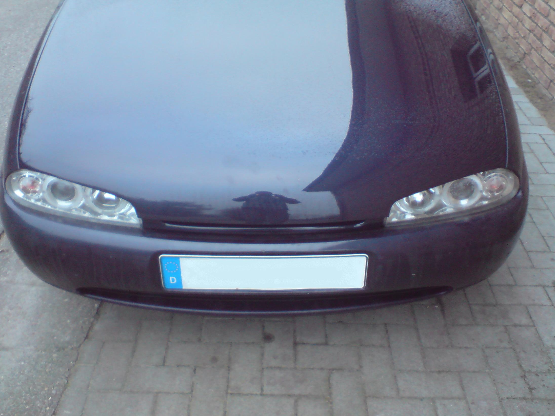

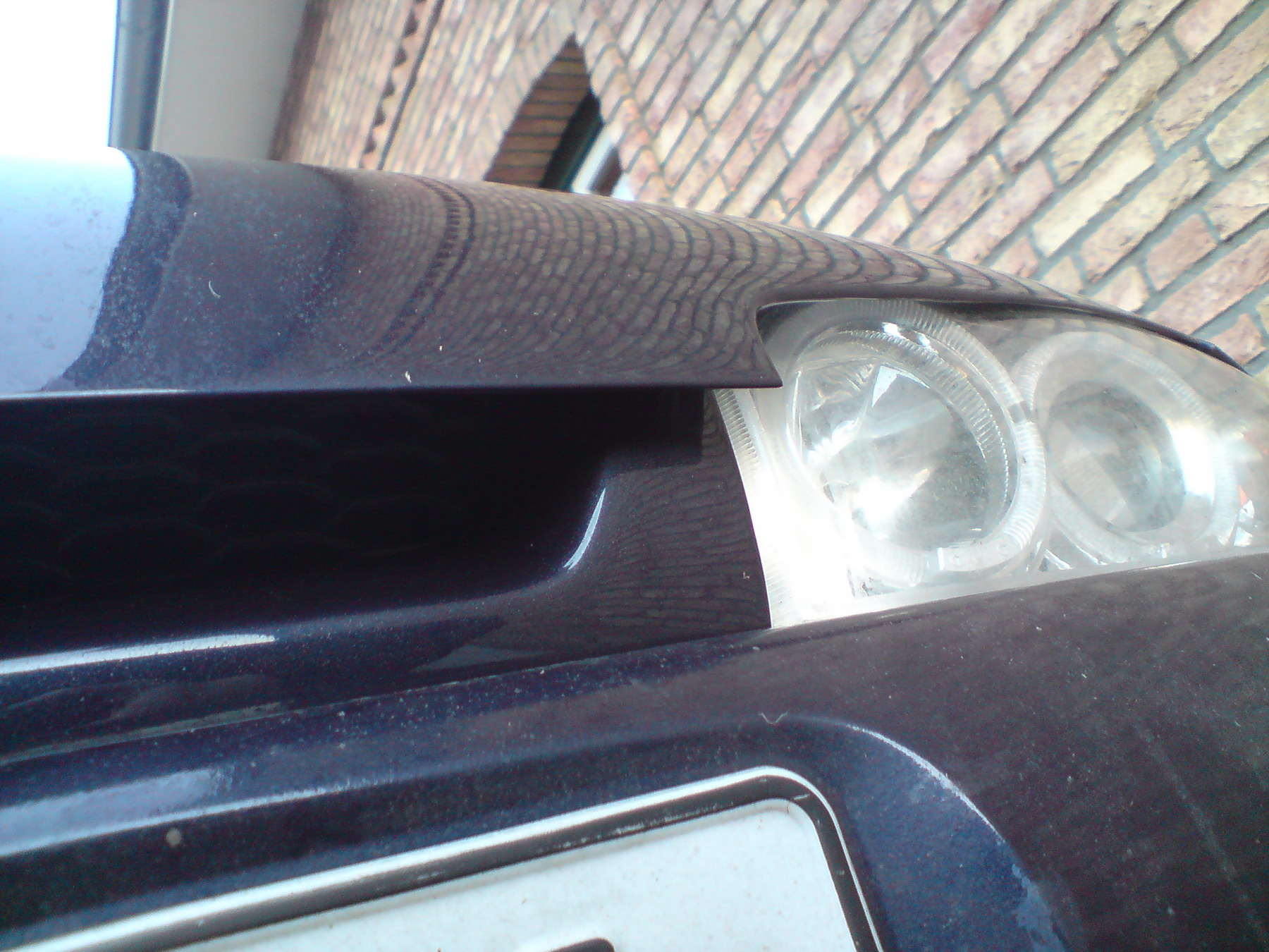

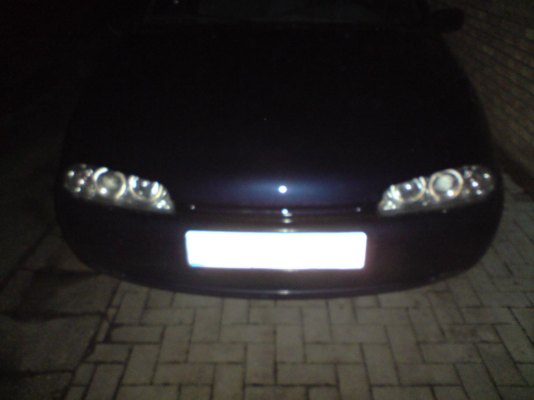

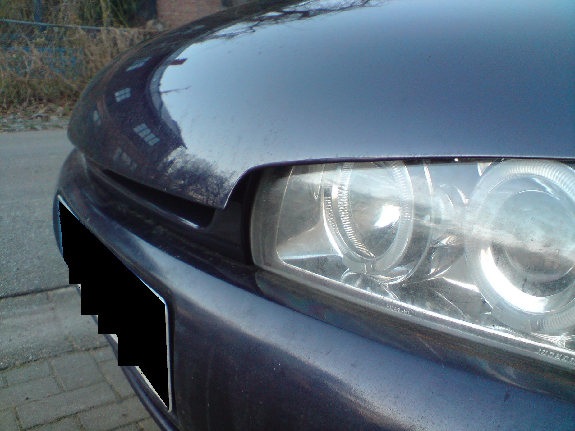

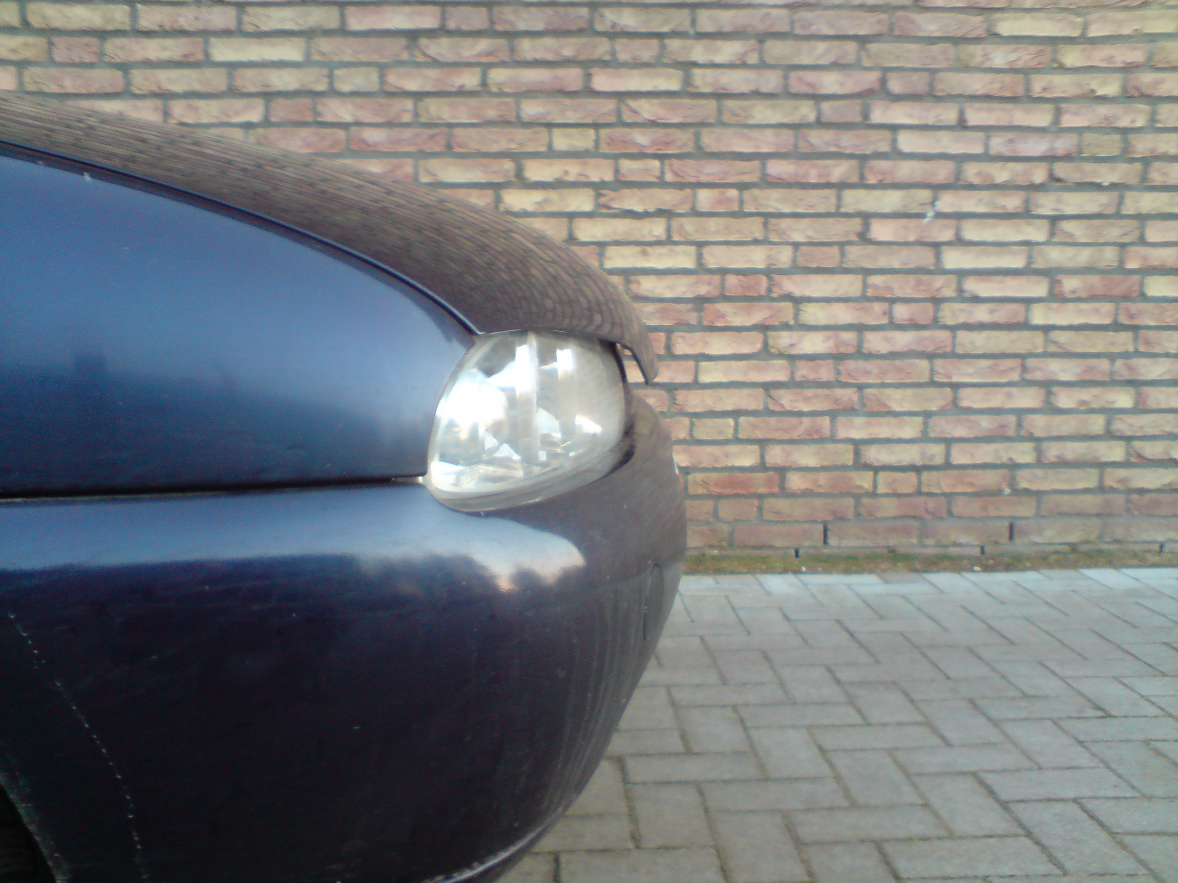

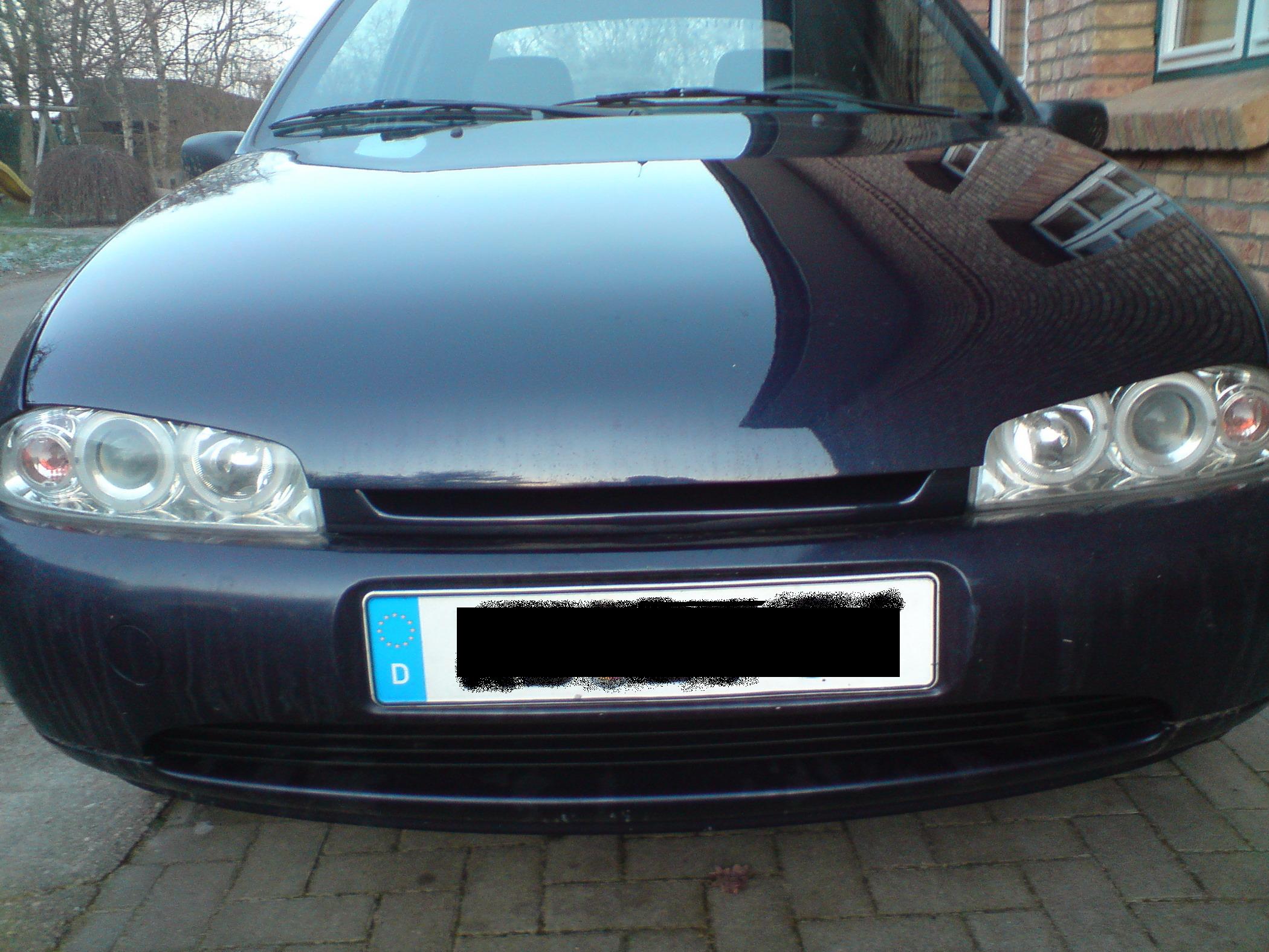

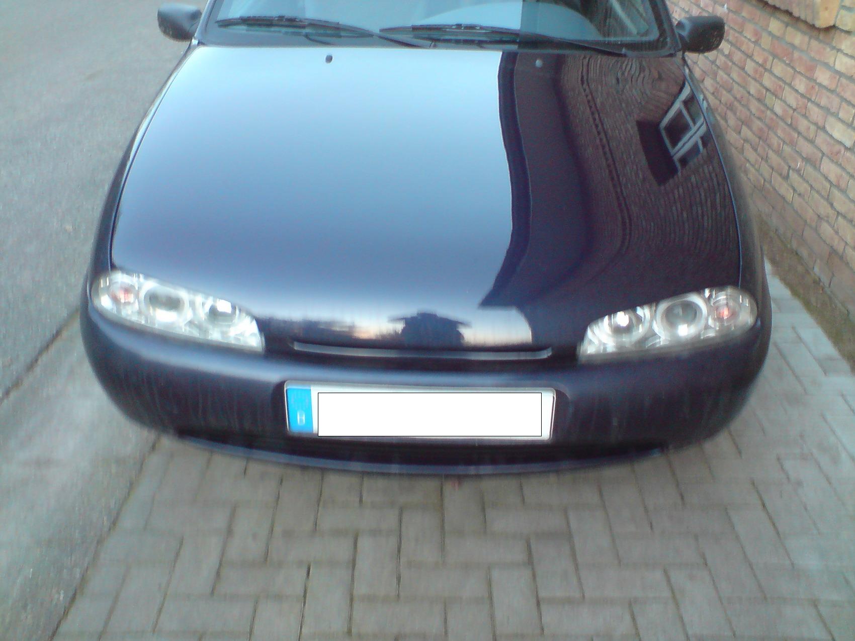

So.

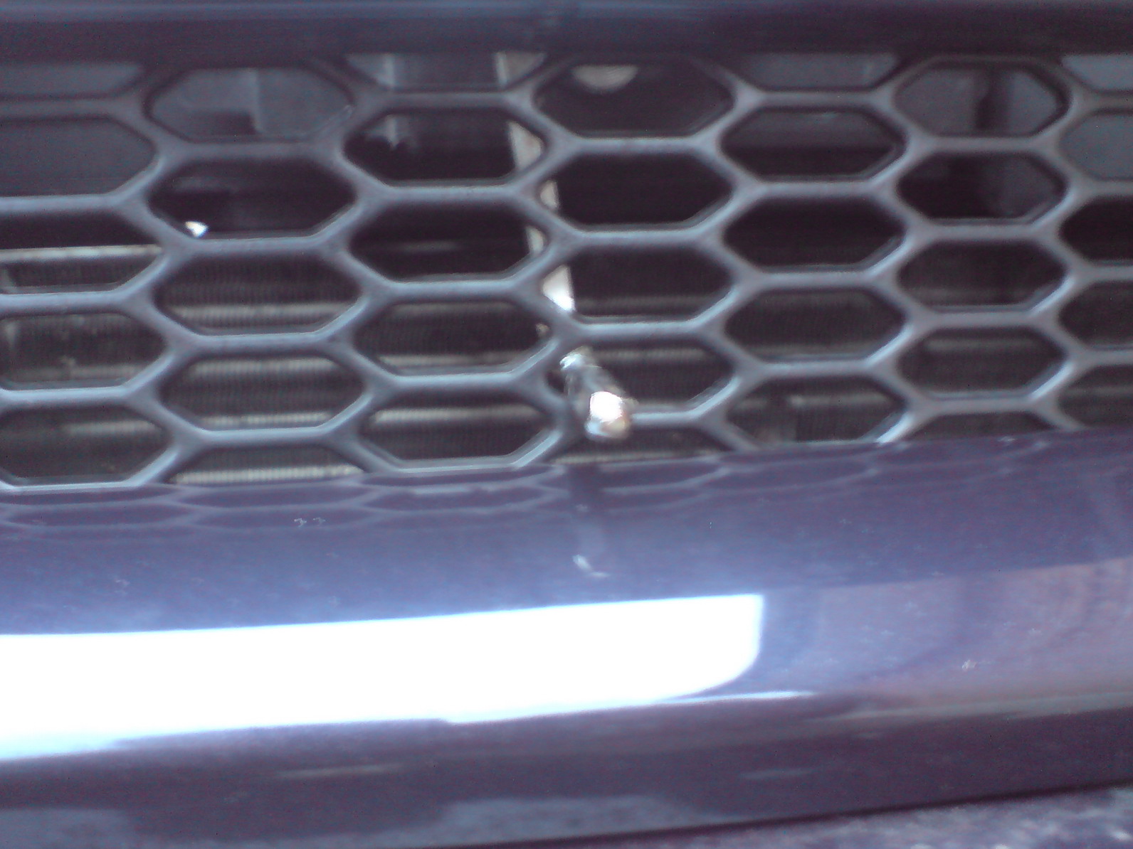

Ich habe mir einen Bösen blick aufgeschweist wie man sieht:
Wie einige erkennen, Habe ich da eine Mazda Motorhaube genommen, die front davon getrennt, bei mir angeschweißt...
Bin an- und fürsich damit ganz zufrieden, gut lackiert und alles.. nur er guckt mir da zu weit nach vorne.. wollte evtl. einen stoßfänger nehmen und den etwa so ändern, das er mit der Motorhaube eine linie bildet.. aber wie ich das umsetze das weiß ich noch nicht^^
vll hat ja jemand von euch ne idee..
Und von mir aus, könnt ihr mit eurer Kritik ehrlich sein!
rumms bumms...

BeitragVerfasst am: 31.12.2008 10:46    Titel: Antworten mit Zitat

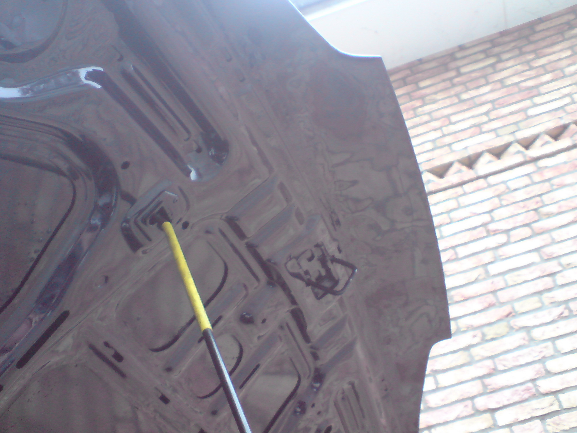

ausser dem kleinen Überbiss und den verwackelten ersten Bildern doch ne recht saubere Arbeit.
Kannst nochmal von innen zeigen, aber mir gefällts.

Irgendwie erinnert mich diese Haubenverlängerung an einen Mitsubishi Colt der Jahrgänge '95-'96.
Sieht eigentlich ganz gut gelungen aus.

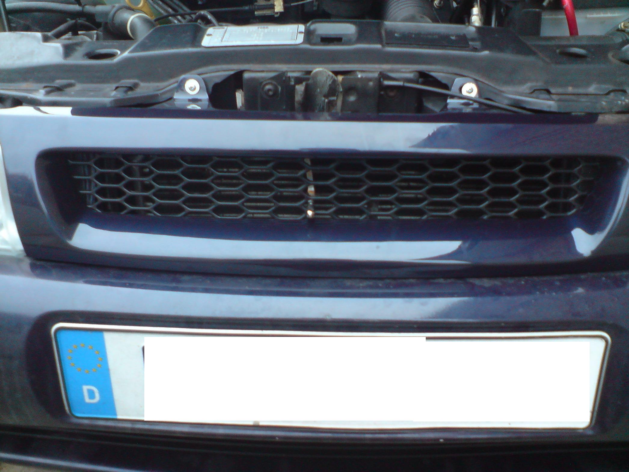

Wie man den Stossfänger daran angleichen kann wüsste ich jetzt auch nicht genau, aber auf keinen Fall würde ich diesen Letzen kleinen Spalt auch noch komplett verschliessen, oder gar so etwas wie Abdichten.
Selbst wenn der Motor ansich gar nicht so viel Luft braucht, oder verbraucht, so hat doch der Kühler einen nicht zu vergessenen Kühluftbedarf der gedeckt werden sollte.

BeitragVerfasst am: 31.12.2008 14:58    Titel: Antworten mit Zitat
hehe^^
nene verschließen wollte ich ihn so oder so nicht, ich merke nun schon das er "Etwas" heißer wird als sonst, das aber noch im regel berreich zwinker
Joar, ich wollte das eig. so machen, das er da wenn dann lüftergitter drinne hat, sodass er noch genug luft bekommt... nur wenn dann der Stoßfänger angepasst wird, weiß ich nicht, wie das mit den Leuchten nachher ist. Ob die nachher zu weit drinne sind usw..
so ähnlich, nur nicht so hässlich...

BeitragVerfasst am: 31.12.2008 15:43    Titel: Antworten mit Zitat

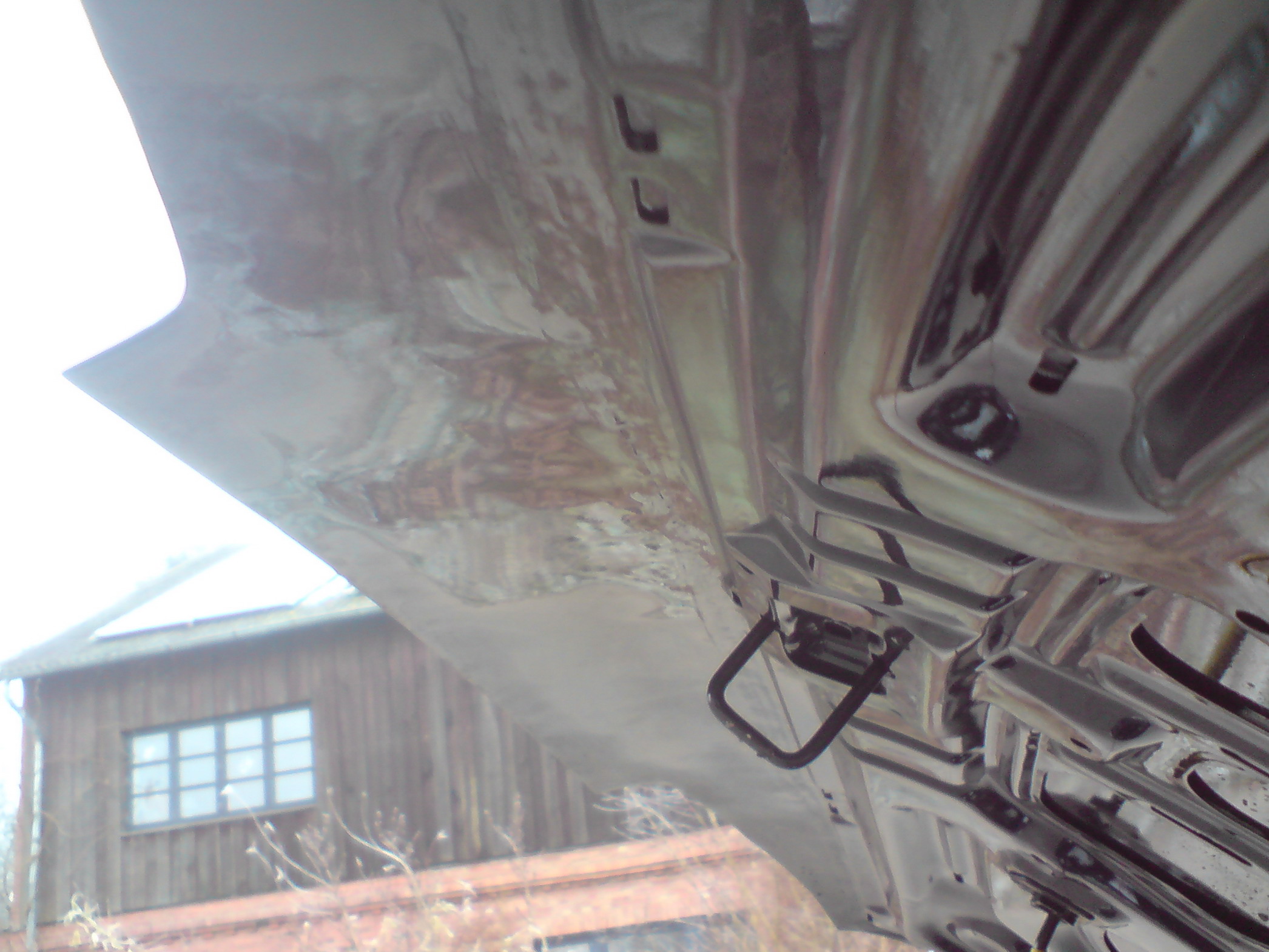

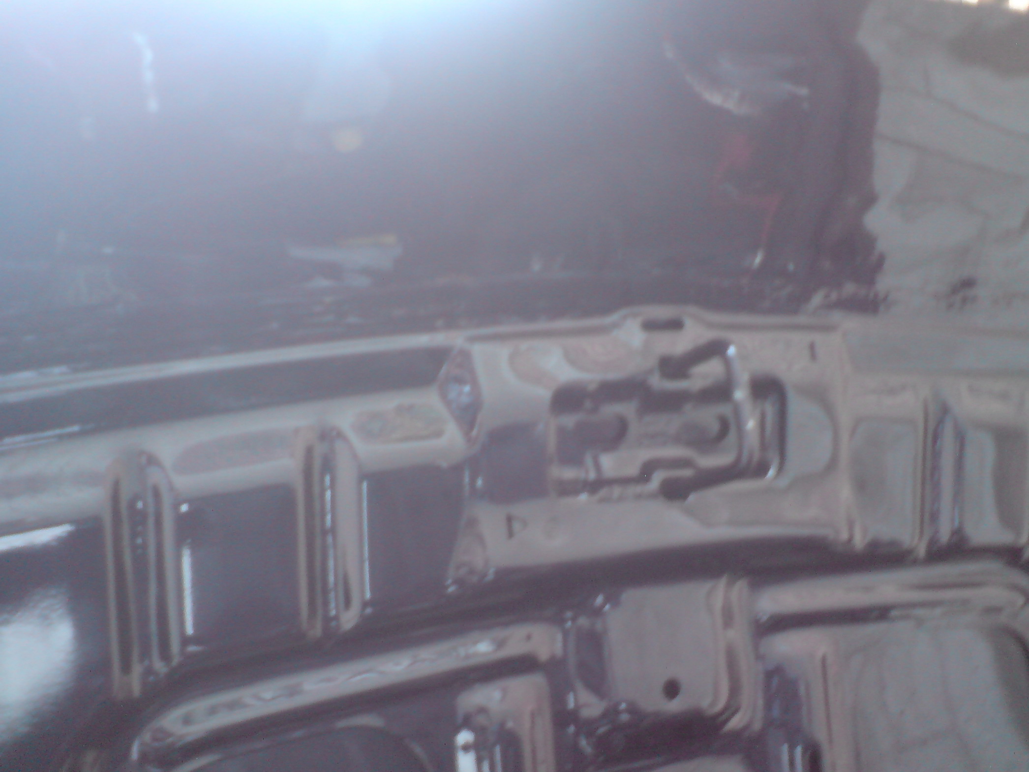

zum teil... Es wurde das eigentliche teil oben drauf geschweißt, ca 2cm überlappt und von unten nochmal ein Blech zur verstärkung angeschweißt, der Hohlraum wurd dann mit wachs ausgesprühr und den rest hadda lacker gemacht... Preis ist n Geheimnis zwinker aber unter 300€ biste auf jedenfall nicht dabei zwinker

BeitragVerfasst am: 02.01.2009 16:46    Titel: Antworten mit Zitat
hast do das schon abnehmen / eintragen lassen? soweit wie das vorsteht seh ich aufgrund der doch schon recht spitzen Ecke ein starkes Stirnrunzeln des Prüfingenieurs....

DJ_Decay
BeitragVerfasst am: 30.03.2009 12:32    Titel: Antworten mit Zitat
also ich hätte die nich n stück reingedrückt an der unteren kante. das die nciht soweit absteht. aber wenn du das jetzt noch machst, kannst du sofer es klappt, neu lacken lassen.
aber sieht nicht schlecht aus, ist mal was anderes.
