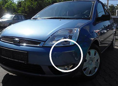

hallo allerseits, ich habe mir vor einer woche einen 2002er fiesta (59kw, 80ps ghia) gekauft. zwar ein wenig überteuert (3900 euro und schon über 130t auf dem tacho), aber die händler verlangen ja immer wucherpreise.
jedenfalls hat er unschöne parkschäden an beiden stoßstangen (vorne nur kratzer und schrammen, wie auf dem bild zu sehen). an der hinteren stoßstange muss der vorbesitzerin aber wohl was schweres draufgefallen sein, denn das kunststoff ist gebrochen (hab davon leider noch kein foto).
meine frage ist nun, ob man sowas reparieren lassen kann? bzw. wo man dies am besten machen lassen sollte (smart repair?).
ausserdem hat sich der "bezug" vom lenkrad abgelöst. gibt es da auch günstige möglichkeiten dies beheben zu lassen?
liebe grüße, jasmin

jasi, erst mal Glückwunsch zum Kauf deines Fiestas, soll er dich nie im Stich lassen.
Aber je nach dem wie du den Fiesta nutzen willst, beziehungsweise wie lange du ihn überhaupt fahren willst, gibt es unterschiedliche Reparatur Möglichkeiten.
Die wohl einfachste, aber auch teuerste Varinate ist, fahr den Wagen einfach zum Ford Vertragspartner und lass den mal machen. Das heisst dann zwei neue Stossfänger inklusive Lackierung und ein neues Lenkrad.
Gesamtkosten von etwa tausend €uro, vielleicht etwas mehr könnten dann auf dich draufzu kommen.
Je nach dem wie Handwerklich du bist, könnte man aber auch alles bis auf die profesionelle Lackierung selber machen.
Je nach dem wo der Hintere Stossfänger beschädigt ist könnte so zum Beispiel, von hinten gegen lamineiren, mit GFK-Produkten aus dem Baumarkt, kosten Punkt etwa 20€uro, und somit die beschädigte Stelle wieder versteifen. Von aussen dann ganz klar die Stelle lackierfertig machen, also schleifen, schleifen und schleifen und füllern.
Vorn natürlich auch die Schadstellen für die Lackierung so vorbereiten.
Im Anschluss das ganze dann natürlich entweder Spot-Lackieren lassen, oder die Stossfänger beim Lackierer deiner, nach Preisvergleich beschlossenen Wahl, abgeben.
Das Lenkrad könnte man neu beledern lassen.
Geschickte Zeitgenossen haben das aber auch schon in Eigenregie fertig bekommen, mit zum Teil sehr guten Ergebnissen.
Gesetz dem Fall dein Lenkrad ist nicht mit Tasten, Knöpfen, Reglern und Bedienungseinheiten übersät, könnte man auch ein Lenkrad aus dem breiten Zubehörmark, auch mit Airbag, montieren.
Oder aber auch eines ohne Airbag.
So könnte man zum Bespiel etwas Rennsport-Feeling ins Auto einziehen lassen.
Aber ich vermute mal das kommt für dich eher nicht in Frage und deswegen währe es vielleicht besser auf den Vorderen Stossfänger, welcher ja nur an den scheinbar gefährdetsten Bereichen beschädigt ist, Stossstangenschützer oder aber auch breite Zierleisten aufzukleben, so das der defekte Lack verdeckt ist.
Beim hinteren Stossfänger würde ich es vielleicht sogar dabei belassen wenn keine Gefährdung oder ein technisches Problem daraus entsteht.
Genauso beim Lenkrad.

Doc² @ 23.06.2009 19:33 hat folgendes geschrieben:
Vorsicht bei Airbag-Lenkrädern! Da sind pyrotechniche Kapseln drin, damit ist nicht zu spassen!

fahr doch einfach mal zu eine smartrepair stützpunkt und las dir mal einen kostenvoranschlag machen, das dürfte nicht allzu teuer sein, denkmal pro stelle vllt 250€,
bei der hinteren brauchste eigentlich kein gfk benutzen, da reicht es aus wen der riss nicht allzu groß ist mit dem lötkolben das zu reparieren, gegebenenfalls mit der plaste schweißen verfahren machen geht wunderbar mitn lötkolben, dan spachteln schleifen schleifen schleifen und nochmal füllern, das kannst aber denk ich mal auch per smartrepair machen lassen.
andere alternative wär, schau doch mal bei ebay, vllt bekommst gebrauchte stossstangen für lau ohne macken in deiner farbe!? wär auch bestimmt günster als alles andere.
