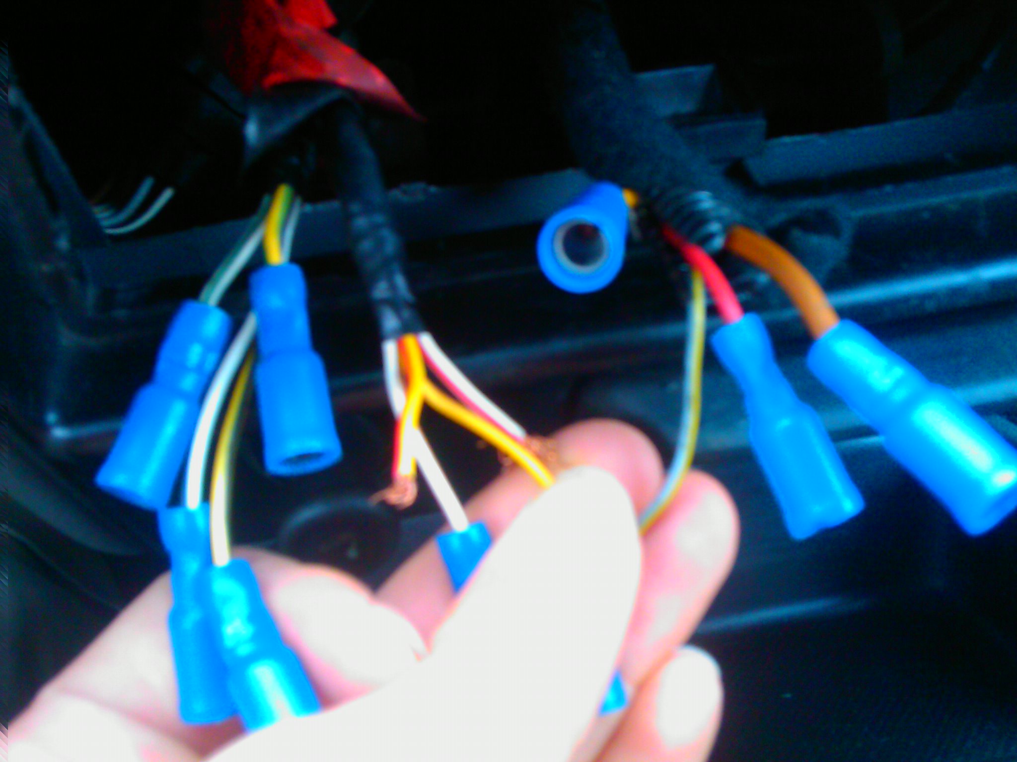

Hab hier mal ein Foto gemacht, weil da noch viel mehr Kabel sind ^^
Die Kabel sind in 3 Gruppen gebündelt, und ein paar Kabel haben keine Klemme dran, weiss nicht ob das ne Rolle spielt oder ob das überhaupt Absicht ist oder ob die nur abgeflogen sind...
Hier die Farben:
1.) grün-weiss
schwarz-weiss
gelb-grün
gelb-schwarz
2.) gelb-braun
weiss-braun
gelb-rot (ohne Klemme)
weiss-rot (ohne Klemme)
3.) braun (bissl dicker als die andern)
gelb (bissl dicker als die andern, aber nit ganz so dick wie s braune ^^)
rot
gelb-grau (ohne Klemme)
 Dateigröße:  340.33 KB
 Angeschaut:  1200 mal
BeitragVerfasst am: 22.10.2009 14:18    Titel: Antworten mit Zitat
na dann stimmt das doch fast was ich geschrieben habe.
1.) grün-weiss
schwarz-weiss
gelb-grün
gelb-schwarz
Das sind Lautsprecher, ich vermute hinten. Welcher Rechts und Links ist musst du mal probieren.
2.) gelb-braun
weiss-braun
das dürften die Lautsprecher für vorn sein.
Immer die Kabel mit gleicher Grundfarbe gehören zusammen (ein Lautsprecher) und der streifen zeigt + bzw. - an.
An deine hinteren Lautsprecher dürftest du ohne Probleme rankommen so das du auch mal schauen kannst was + und was - ist. Ist aber bei den Serienteilen fast egal, die klingen so rum und so rum fast gleich.
gelb (bissl dicker als die andern, aber nit ganz so dick wie s braune)
rot
Braun ist Masse
rot und gelb sind Plus (eins ist geschaltet mit der Zündung, ich glaube rot, das andere Dauerplus, gelb) kannst du leicht nachmessen oder mit ner Lampe prüfen welches Welches ist.
und gelb-grau zum Schluss ist die Beleuchtung, da liegt + drauf wenn du das Licht einschaltest (das vom Auto) damit dein Radio dann falls vorhanden auch sein Licht einschalten kann.
BeitragVerfasst am: 22.10.2009 14:20    Titel: Antworten mit Zitat
1. und 2. sind die Lautsprecher (vorn und hinten)
3. Masse, Dauer- und Geschaltet Plus (oder umgekehrt?), Licht.
