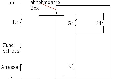

Moin,
Ich hab nen FoFi Mk4, der ja nun keine Alarmanlage hat.
da ich elektronik lerne hab ich da sone Idee gehabt, ich weiß nur nicht ob ich das auch so realisieren darf.
Ich habe vor das Kabel vom Zündschloss, welches den motor Starten soll, zu unterbrechen und das Starten
nur mit einer spezielen Vorrichtung (marke eigenbau) möglich zu machen.
Meine Frage nun dazu, darf ich das einabauen oder bekomm ich da ärger mit den Grünen oder sonst wem?

Jep kannst du einbauen, ist ja quasi wie ien 2.Schluessel
Aber ich wuerde das codieren oder so, denn wenn man die zwei Kabel die zur Box fuehren kurzschliesst, bringt dir das ja ncihts mehr

BeitragVerfasst am: 27.05.2006 09:26    Titel: THX Antworten mit Zitat
Danke für deine Hilfe!!! Daumen Hoch
Das mit dem kodieren is ne gute idee, wobei wenn man die beiden Kabel verbindet hat man nen Lupenreinen Kurzschluss in der Batterie.
Wollt dich net kritisieren, sorry.
Der schaltplan is ja auch nicht die eigentliche schaltung. ich hab sie nur vereinfacht, damit sie einfacher zu verstehen ist.
Wenn man die schaltung mal genau betrachtet kann das relais nur zurückgestellt werden, indem man den kleinen kasten ("Blackbox") abnimmt... das is ja dann nich sinn der sache, wenn ich das teil mal im auto vergesse, kann man das auto wie gewohnt starten und hat zudem noch einen zusätzlichen Verbraucher (50-200 mA).

Oh ja hast recht, so genau hatte ich mir die Schaltung nicht angesehen, dachte du willst quasi nur die Kabel verbinden und dann hast du deine gewonnte Schaltung wie im Originalen eben
