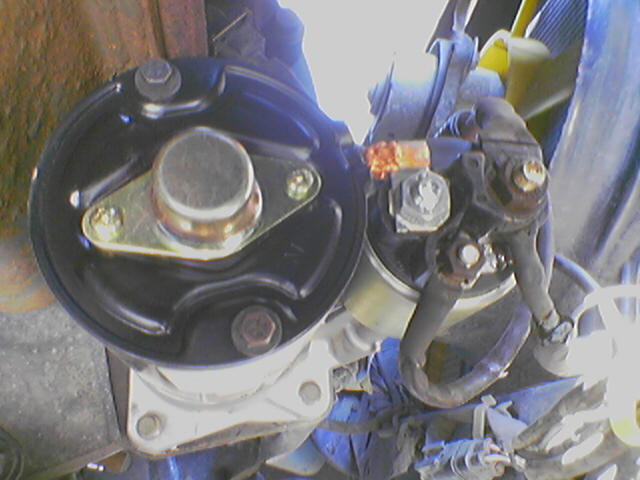

3. Ab unter den Wagen, der Anlasser ist an der unteren Biegung vom Krümmer zu finden, der könnte eventuell auch noch heiss sein, also Vorsicht.
Die Stromversorgung muss nun gekappt werden, die Kontakte befinden sich neben der Lambdasonde, es sind zwei Muttern zu lösen, eine 13ner und eine 10ner, wo welcher Kontakt dran war braucht man sich eigentlich nicht zumerken, denn die Löcher in den Kontaktblechen haben alle unterschiedliche Durchmesser und können deswegen nur schlecht vertauscht werden.
Zur Orientierung: Wenn man vom Radkasten auf der Beifahrerseite in Richtung Fahrerseite schaut,
Links das braune ist die Ölwanne, rechts der Kühler
 Dateiname:  Anlasser (Kontaktseite).jpg
 Dateigröße:  46.75 KB
 Heruntergeladen:  2591 mal
