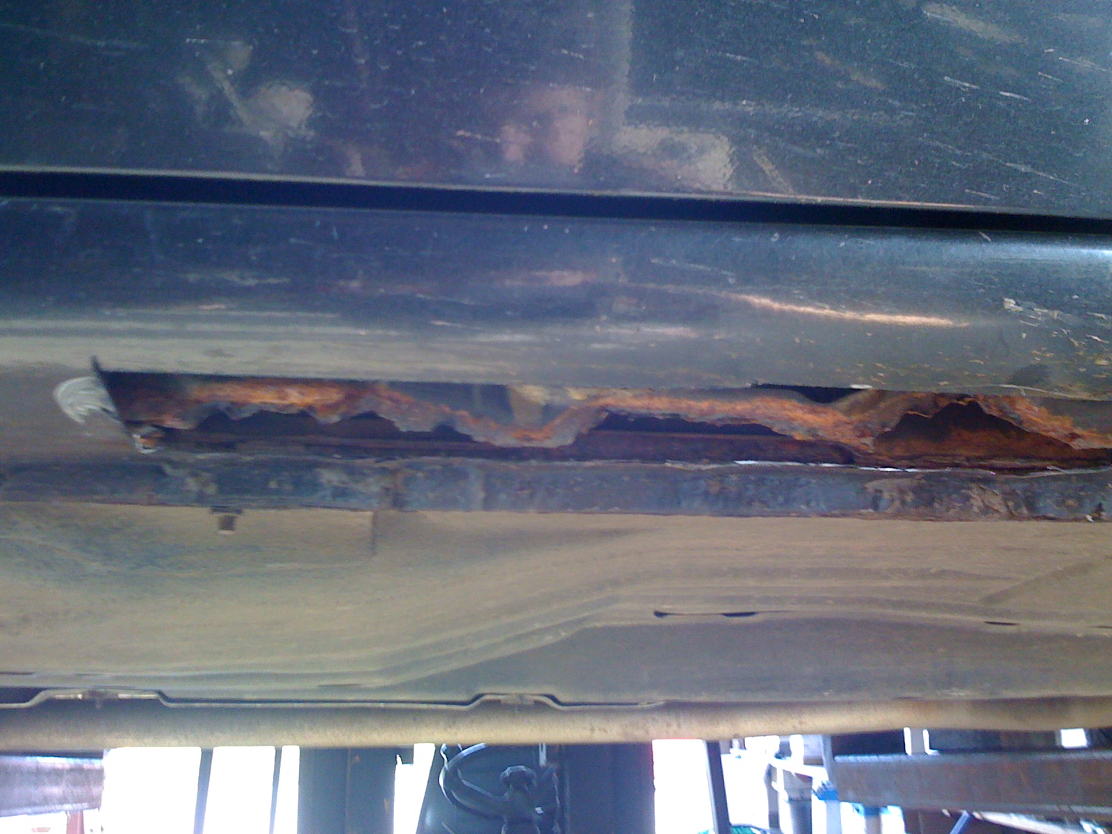

hi leute hab mein schweller geschweißt und mein auto ist jetzt auch durch den TÜV ruhe bis juni 2012 Daumen Hoch wieder mal ein 1.1l ford fiesta aus dem jahre 1994 gerettet
habe hier mal ein paar bilder wie das aussah (schrecklich)
erstmal den schweller losgeflext dann den rost daraus geholt der lose rumlag und denn den rost im inneren des schwellers wie auf dem foto zu sehen weggemacht holraum versieglung rein und bleche gekantet und eingeschweißt geglätet und zinkspray untebodenschutz drüber
hoffentlcih hälts
erstmal losflexen und eine diagnose machen sieht schon krass aus

also ich denke mal nicht das der schweller jetzt mehr aushält oder genauso viel bin mir da eigentlcih sogar sicher weil autoblech ist ja grad mal 1mm dick wenn überhaupt die platten die ich eingeschweißt habe sind 2mm es überlappt sich zwar nichts da es passgenau gemacht wurde.
aber es wird niemals so gut halten bei einem unfall
