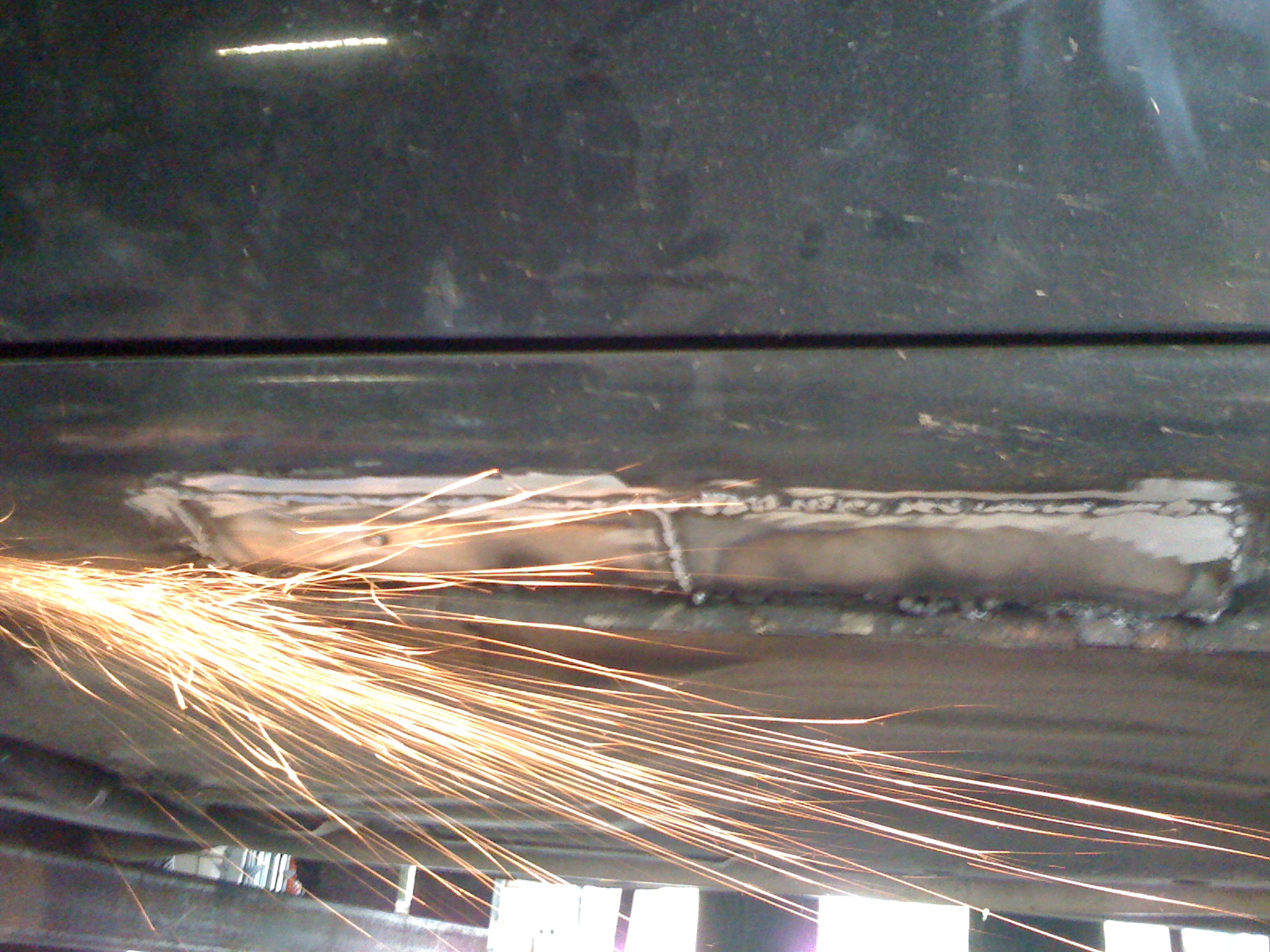

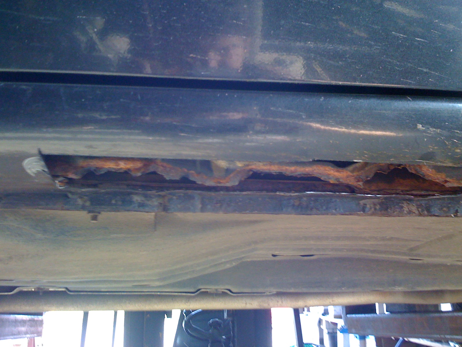

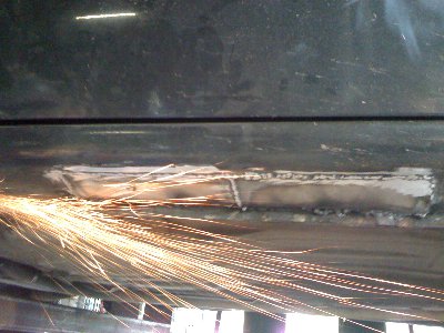

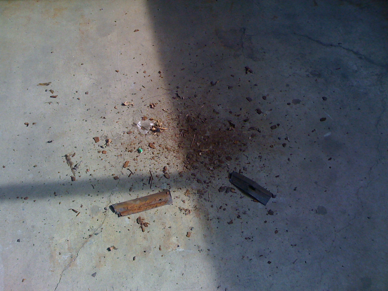

hi leute hab mein schweller geschweißt und mein auto ist jetzt auch durch den TÜV ruhe bis juni 2012 Daumen Hoch wieder mal ein 1.1l ford fiesta aus dem jahre 1994 gerettet
habe hier mal ein paar bilder wie das aussah (schrecklich)
erstmal den schweller losgeflext dann den rost daraus geholt der lose rumlag und denn den rost im inneren des schwellers wie auf dem foto zu sehen weggemacht holraum versieglung rein und bleche gekantet und eingeschweißt geglätet und zinkspray untebodenschutz drüber
hoffentlcih hälts
erstmal losflexen und eine diagnose machen sieht schon krass aus

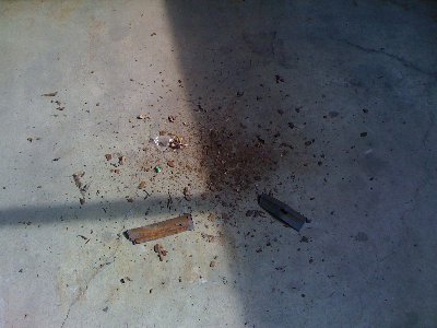

den ganzen rost rausholen der so drinlag^^

gekantete platten einschweißen und glätten

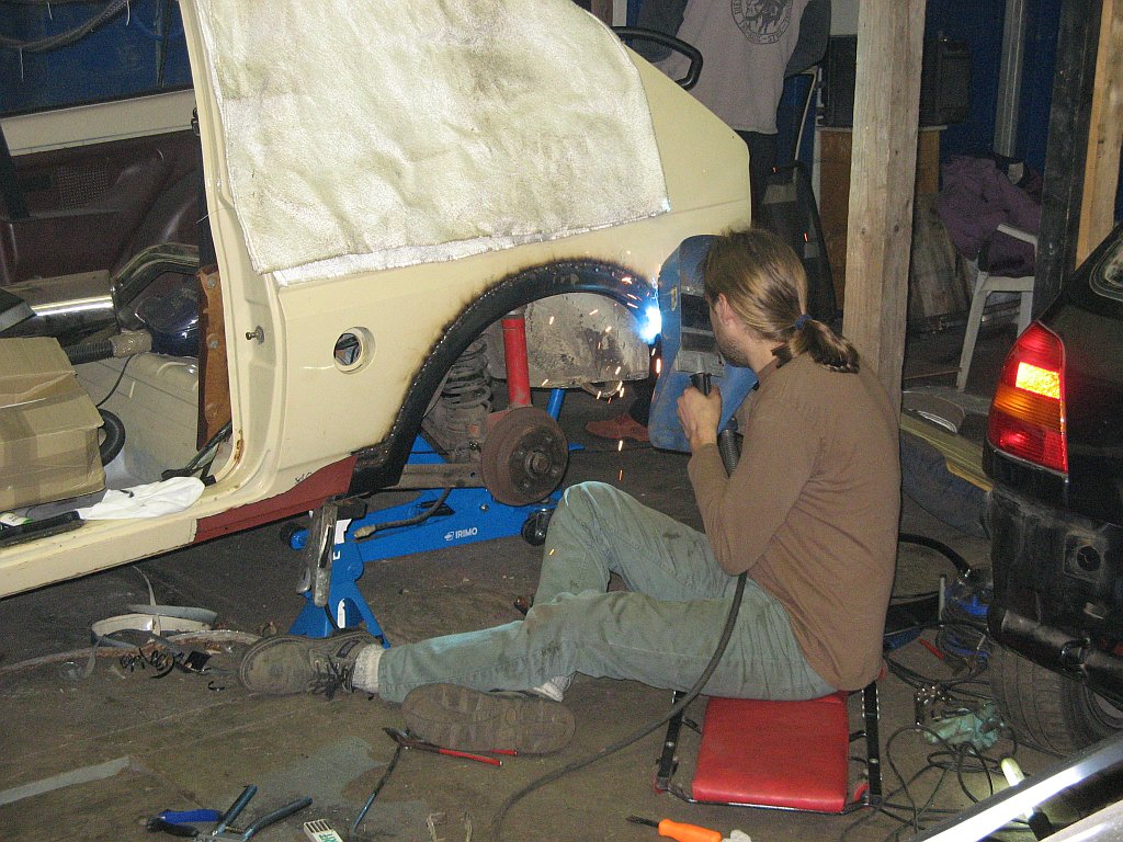

hier mal meine Künste :-)
PS: auf richtigen Lackaufbau achten! Grundierung, Farbe und dann erst Hohlraumwachs bzw. UBS. Zinkspray ist nicht so das Mittel der Wahl (ausser mal provisorsch fürn Auspuff o.ä.

Danke, hatte aber auch viel Hilfe beim Blech bauen und anpassen, geschweisst hab ich dann aber selbst.
Die Schweller hab ich komplett selbst gemacht, das ist einfacher als so ein Radlauf, hab ich glaube aber gar keine Bilder von, ist aber auch gut geworden. Das waren auch "nur" so kleine Stücken wie bei dir, aber 3 Stellen und oben. Der Schweller ist unterm Türgummi von aussen verfault, unten drunter und innen sieht das alles noch ganz gut aus.

BeitragVerfasst am: 17.06.2010 14:56    Titel: Antworten mit Zitat
also zum Thema Festigkeit:
Normal zulässig sind nur "Reparaturschweissungen" von denen ich nichts halte oder die "richtige" Variante bei der auch nichts stumpf eingeschweisst wird. Stumpf zusammenschweissen kann man kleinere Sachen auch mal, aber erstens hält es evtl. nicht so gut und zweitens gehts überlappend auch einfacher da man hinter der "Naht" immer noch ne Lage gesundes Blech hat.
Reparaturschweissung heisst ich lege ein Blech über mein Rostloch und punkte es rundherum zu, sowas hält mal für ein/zwei TÜV, das wars dann aber auch.
Die "richtige" Variante ist logischerweise aufwändiger. Dazu erstmal den vorhandenen Rost wegschneiden und ein Reparaturblech bauen das rundherum ca. 1cm größer ist als das Loch. Den 1cm Rand setz man mit einer Absetzzange ab (je nachdem wie rum man die Schweissung machen kann, kann man auch am Auto absetzen). Am Ende liegt das Rep-Blech jedenfalls so in der Karosserie das man von aussen keine Kante mehr sieht und beide Bleche auf einer Höhe sind.
Hier mal ein Beispiel:
Die untere und linke Kante des Rep-Bleches sind so abgesetzt das sie im Fahrzeuginnenraum nach oben zeigen, unter dem Auto hat man aber eine ebene Fläche.
Nun locht man (idealerweise hat man noch eine Lochzange oder eine kombinierte Absetz- und Lochzange) das Blech oder die Überlappung am Auto (bohren geht auch, dann hat man aber wieder nen Grat der verhindert das die Bleche genau aufeinander liegen) und "füllt" diese Löcher mit dem Schweissdraht (Schweisst also durch das Loch auf das darunter liegende Blech).
Bei Blechanschlüssen die Original keine Nähte haben (wie mein Radlauf) punktet man nun im Pilgerschrittverfahren den verbleibenden Spalt zu. Dabei setzt man die abwechselnden Punkte so weit voneinander entfernt wie möglich oder lässt lange Pausen um den Wärmeeintrag und damit den Verzug im Material so gering wie möglich zu halten.
Am Ende hat man so wieder die volle Stabilität. Auch deshalb zieht man niemals Nähte an einer Karosserie, da an den Rändern der Nähte das Metall spröde wird. Natürlich auch weil sich alles verzieht durch den Wärmeeintrag.
Bei einem Unfall hält die ganze Sache evtl. weniger gut als neu, aber besser als verrostet. Ausserdem sind ja die beiden Innenschwellerbleche auch noch da, die wir beim 1er auch in etwa doppelter Materialstärke ausgeführt haben.
Zum Rostschutz:
Es gibt Schweissprimer den man vor dem Schweissen auftragen kann, an den Punkten verbrennt dieser aber auch. Ich nutze sowas nicht.
Ich nehme gerade im Schweller nach dem Schweissen und dem Versuch des reinigens (wo man hinkommt) eine Sprühdose Rostschutzgrundierung mit einer Hohlraumdüse und puste das Zeug da rein. Darüber wenn möglich noch eine dünne Schicht Farbe. Nach der Farbe kommt erstmal wenn man was überlappend geschweisst hat (ganze Karosserieteile getauscht o.ä.) eine Nahtabdichtung (Karosseriekleber) und danach wieder Farbe. Erst nach dem Lackaufbau kommt dann Hohlraumwachs drauf (kann man auch von aussen benutzen)
Mit der Kleidung hast du natürlich recht, aber wozu ist man ein Mann wenn man nicht trotz besserem Wissen alles falsch macht? Hab einige Socken mit Löchern drin und von dem Radlauf hab ich einen Brandfleck am Knöchel und einen am Oberschenkel da die Hose zwar Jeansähnlich war aber doch zu dünn.
Viel wichtiger als kleinere Verletzungen ist der Schutz der Autoscheiben und des Innenraumes. Diese weisse Decke über der hinteren Seitenscheibe ist eine Brandschutzdecke aus Glasfasergewebe, da normale Decken auch schnell durchgebrannt werden und eine Scheissperle auf ner Scheibe bleibende Spuren hinterlässt.
