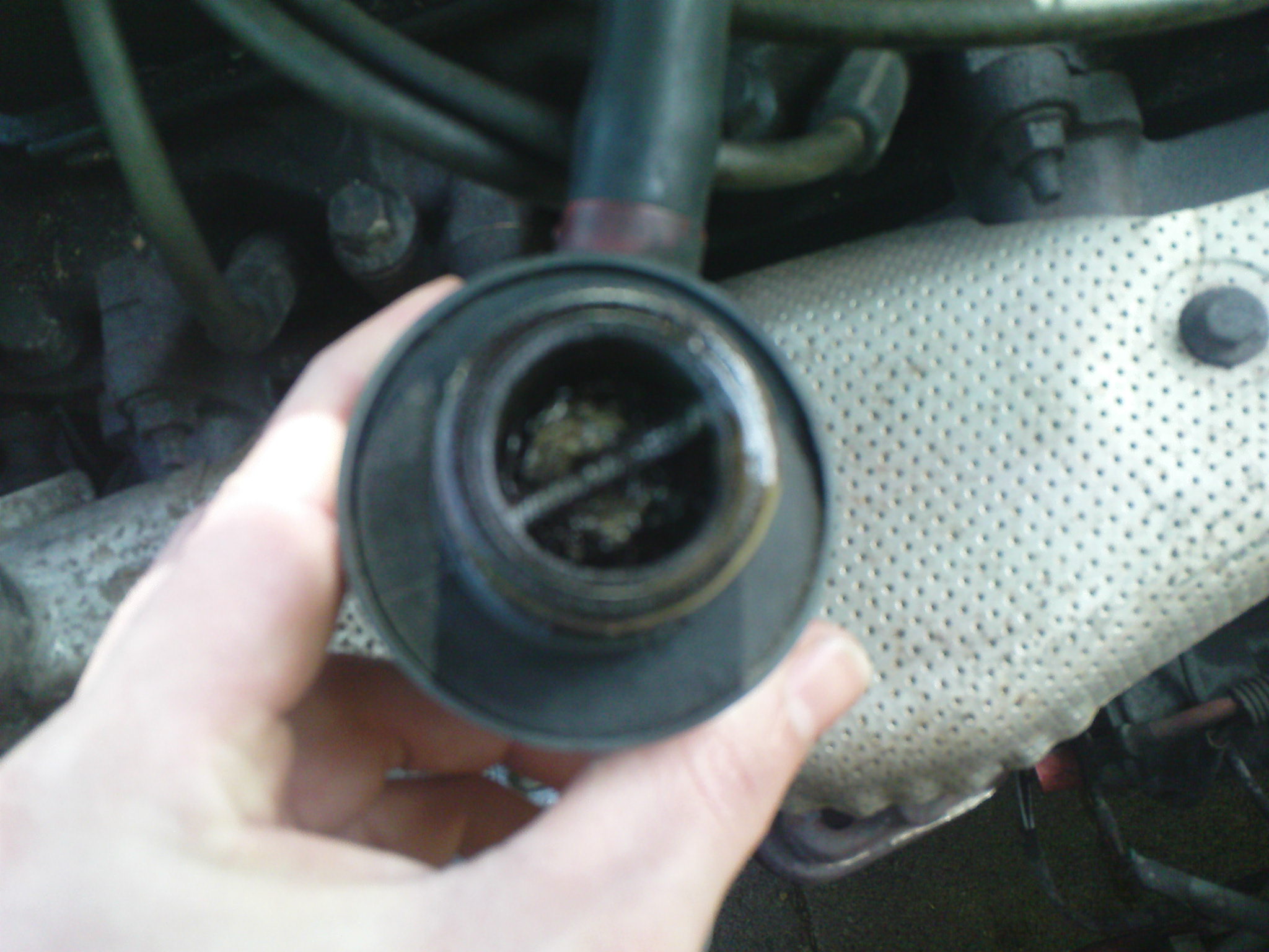

Ich bin einem Problem auf der Spur und brauche Hilfe:
Bei meinem Fiesta (Bj. 95, 1.1-Liter, Benziner) setzt sich trotz fast ausschließlicher Langstreckenbewegung (über 30km tägl.) regelmäßig ein weißer Schleim in der Öleinfüllkappe insbesondere in der Stahlwolle ab.
Ich habe bereits geprüft, ob sich evtl. Kühlflüssigkeit irgendwo in den Ölkreislauf verirrt hat - bislang Nichts feststellbar..
Jetzt wollte ich mich nun doch mal an erfahrene Fista-Fans wenden. Woran könnte diese Schleimbildung liegen?
Anbei eine Abbildung von der Kappe (gestern gereinigt, 120km gefahren, und schon wieder Schleim in der Stahlwolle..)

Kommt darauf an ob die 30 Km Stadtverkehr waren, dann kann sich bei der kalten Witterung noch Schleim absetzen.Das wirst du bei Kurzstreckenbetrieb auch nicht vermeiden können. Bei zügiger Autobahnfart über eine längere Strecke ist der weg.
Ein Ölwechsel mit gutem Markenöl ist auch nie verkehrt.

Die 30km-Strecken beschränken sich ausschließlich auf Autobahnfahrten, daher auch meine Verwunderung.
Auf der Abbildung sich der Schleim hauptsächlich im Filter abgesetzt (aber auch nur, weil ich die Öffnung in der Zylinderkopfabdeckung vor einer langen Fahrt gesäubert habe). Die Ablagerung stammt also von einer 120km-langen Autobahnfahrt.

Bei 120 Km Autobahnfahrt dürfte eigentlich der Filter sauber sein.
Wenn du den Ölmeßstab ziehst, wie sieht das Öl aus? Schwarz (was OK wäre) oder so eine Emulsion, also heller (das wäre nicht gut, da Wasser im Öl).
Kontrollier noch mal dein Kühlwasser.

kommt drauf an wie man die Autobahn fährt, bei 100-120km/h wird der auch nicht richtig warm...

30km sind zwar noch keine Langstrecke, wenn (!) der Motor warm wird, sollte das aber ausreichen. Wie schon angemerkt: wird er denn überhaupt warm? Nicht, dass z.B. der Thermostat offen bleibt.

Das ist auch noch eine Möglichkeit. Wo steht denn die Kühlwassertemperatur Anzeige bei einer Autobahnfahrt? Wie schnell wird er warm, bei Kaltstart?

Es handelt sich um die klassische Strecke Mainz-Bingen und nachmittags wieder zurück.
Der Motor wir immer warm. Durchschnittsgeschwindigkeit beträgt 100km/h.

Wenn der Motor immer warm wird (Anzeige) dann ist der Thermostat auch in Ordnung.
Mit 140Km/h bergab und Polizei im Nacken ist Schluss, daran habe ich nicht gedacht.
Evtl. wird sich dein Problem zum Sommer hin, wenn es draußen wärmer wird, sich selber erledigen.

Soooo... bin jetzt auf ein höherwertiges Öl umgestiegen und mit den momentan etwas schöneren Temperaturen hat sich das Problem erledigt.
Vielen Dank für die Tipps!
