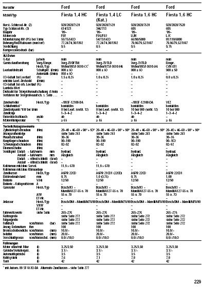

was für nen motorcode?
LHA?
LUH?
oder LJC?
hier hab ich mal was keine ahnung ob es dir weiterhilft da war noch einer und zwar nen 1,6 turbo
 Dateigröße:  58.43 KB
 Angeschaut:  2560 mal
BeitragVerfasst am: 26.02.2006 16:12    Titel: Antworten mit Zitat
Rafterman hat folgendes geschrieben:
Ja ich hab die auch fest gemacht aber dann macht die Antriebswelle Geräusche bei 2500 Touren. Und wenn die zu lose ist löäst die sich. Wieso soll die selbstsichernd sein? Also jedenfalls hat die keinen Splint. Weiß denn hier einer was ungefähres?
nen Splint hat die nich, allerdings hat se nen aussenring den man rumklopft in ne Nut der Antriebswelle.

Ok ich vergaß das mit dem Ring. Die Liste ist schon mal gar nicht schlecht! Aber ich habe einen 1.6 16V Zetec Motor keine Ahnung wie da der Motorcode ist. Ich habe in der Liste nur den Xr2i und die älteren 1.6er gefunden. Hast du vielleicht noch mehr Typen in deiner Liste?
