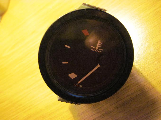

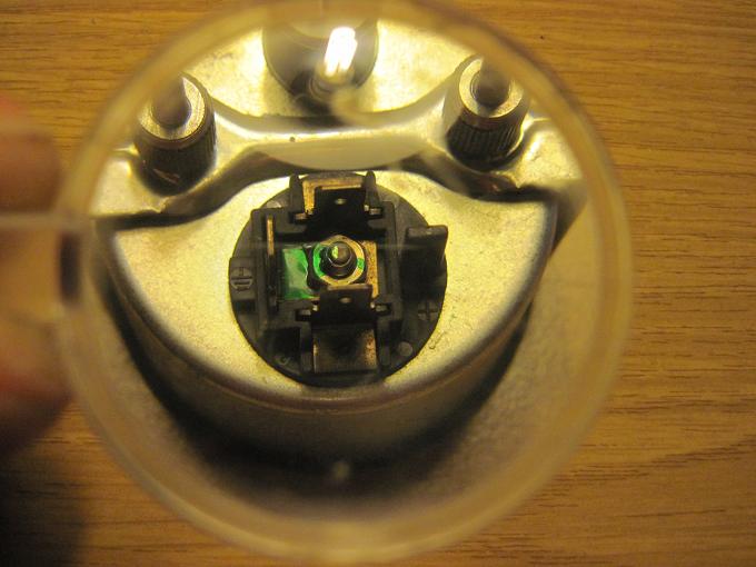

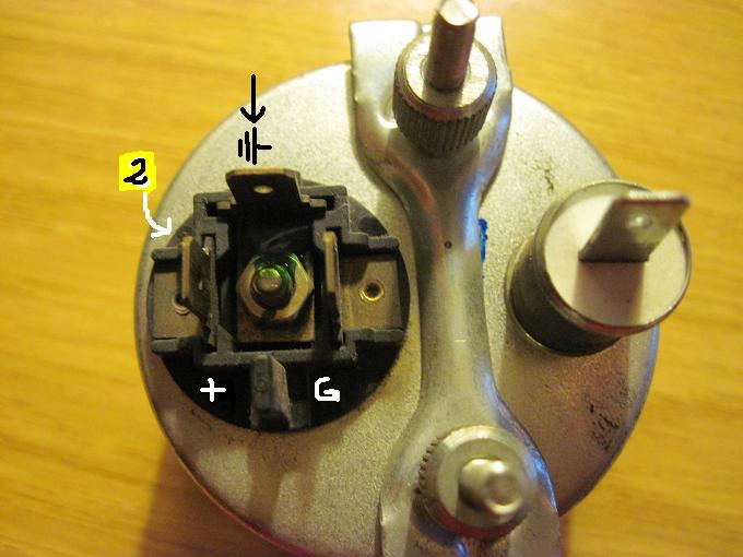

Moin moin, kann mir einer sagen wo genau ich diese Temperraturanzeige anschließen kann. Ich bin wohl zu blöd für sowas kicher Hab es heute mal versucht, aber ohne erfolg. Es ist eine Temperraturanzeige von VDO

Was ist schwer daran? Plus an Plus (ich würde geschaltet Plus nehmen, sonst bleibt das Teil Tag und Nacht an), Masse an Masse und G an Geber (allerdings an den mitgelieferten von VDO, sonst kann er Müll anzeigen).
BeitragVerfasst am: 23.11.2010 13:14    Titel: Antworten mit Zitat

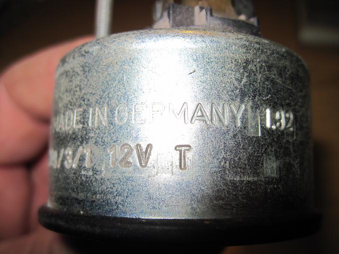

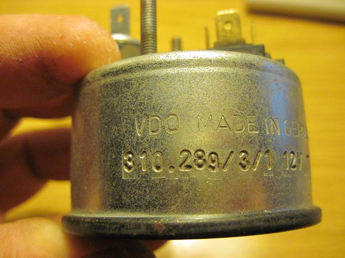

Das Teil ist ja wohl aus einem LKW/Traktor/Baumaschine o.ä. Dazu musst du dann eben den Sensor da mit ausbauen wo du das Ding raus hast. Ansonsten im KFZ-Zubehör mit dem Gerät in der Hand (wegen der Artikel/Tyen Nummer) den passenden Sensor besorgen lassen. Musst dich vorher nur über das Gewinde des Fahrzeugs, in den der Sensor rein soll) informieren. Kann dir der Zubehörlieferant aber meist auch sagen.
Aber mal eine Frage:
Wo soll der denn rein. genauer, wegen fehlender Skalierung, als das Original eines Fiesta ist der aber auch nicht.
P.S.
Kleiner Tip:
Wenn du das Instrument testen willst, dann schliesst du Plus und Masse an die Stromversorgung an und verbindest den Geberanschluss über ein Potentiometer (1okOhm) mit Masse. Wenn du dann langsam am Potentiometer drehst wirst du den Instrumentenausschlag überprüfen können.
