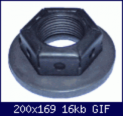

Kozure
BeitragVerfasst am: 14.12.2010 15:56    Titel: Welches Modell Antworten mit Zitat
Rechts- / linksgewinde war nur bis zum MK3 der Fall, also bis Baujahr 1995/1996.
Der MK4 (ab Baujahr 1996) hat eine selbstsicherende Mutter auf beiden Seiten mit "normalem" Rechtsgewinde.
Anzugsdrehmoment MK4 ist 235 NM, d.h. längerer Drehmomentschlüssel erforderlich (gibts im Zubehör für 60 Euro // bis 500 NM).
Bei manchen Ersatzteilen für den MK4 von Fremdherstellern sind m. E. die falschen Muttern dabei (für rechts-/linksgewinde / Beispiel NK), d.h. hier müssen die selbstsicherenden Muttern zusätzlich gekauft werden. Eine kostet ca. 6 Euro.

BeitragVerfasst am: 14.12.2010 18:58    Titel: Markierung auf der Achsmutter Antworten mit Zitat
Auf der Achsmutter für den MK3 ist eine Markierung:
R oder L.
In einem anderen Thread heißt es:
Linke Seite hat Linksgewinde ... und in einem weiteren:
...Nabenmuttern immer entgegen der Fahrtrichtung losgehen (eine hat also ein Linksgewinde)...
aber ich kenne mich nur beim MK4 aus.
