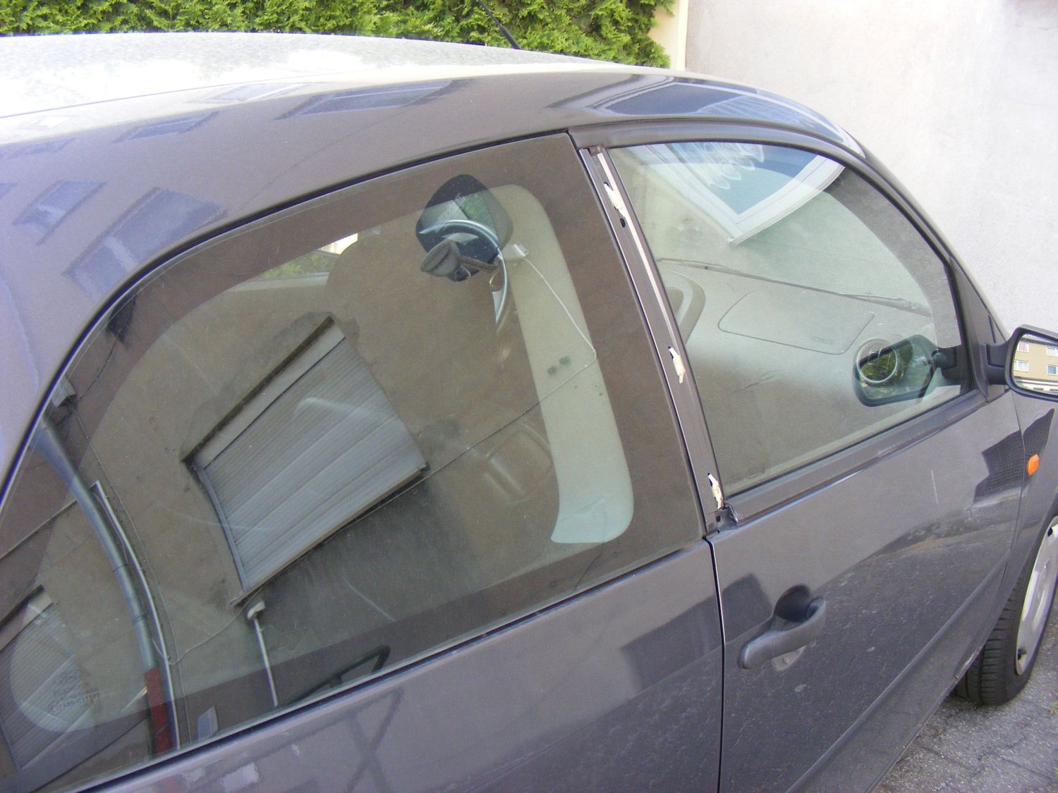

bei meinem Fiesta Baujahr 2004 (3 Türer) sind die Tür Rahmenabdeckung abgegangen, bzw. habe ich sie abgemacht da bei 80 km/h sie unheimlich am klappern war und bevor sie mir abreißen habe ich sie lieber abgemacht. Hat eine ne Idee wie ich sie wieder richtig festbekomme?
Silikon und Heißkleber habe ich bereits versucht,hat leider nicht lange gehalten.
hier ein Foto

Silikon zieht Wasser und fördert damit das Rosten, hat also am Auto nix zu suchen (wenn, nimmt man Acryl).
Heisskleber wird zu starr. Ausserdem befördert die große Metallfläche die Wärme zu schnell weg, um eine richtig feste Verbindung zu ermöglichen.
Haltbar bekommst du es mit Karosseriekleber (Sikaflex).

Die Scheibenleisten am Mondeo hat mir die Werkstatt auch mit Scheibenkleber angeklebt, das hält recht ordentlich.
Aber original müssten die ja auch ohne Kleber halten, ist evtl. etwas abgebrochen?

Habe bei meinem mk6 dsd gkeiche problem gehabt habe es mit fensterkleber gemaxht und es hält super wackelt auch nicht mehr so wie ab werk wink
