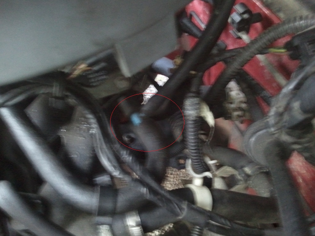

Also hab hier mal ein Bild gemacht es ist leider etwas unschaft geworden, hab es nur mit dem Handy gemacht aber man kann es gerade so erkennen denke ich.

Das ist die Tank, beziehungsweise Kohlekanister-Entlüftung.
Da kommen also die Gase aus deinem Tank heraus und werden der Verbrennung zugeführt.

Stimmt das Kraftstoffdampfauffangsysthem geht ja auch noch da rein.
