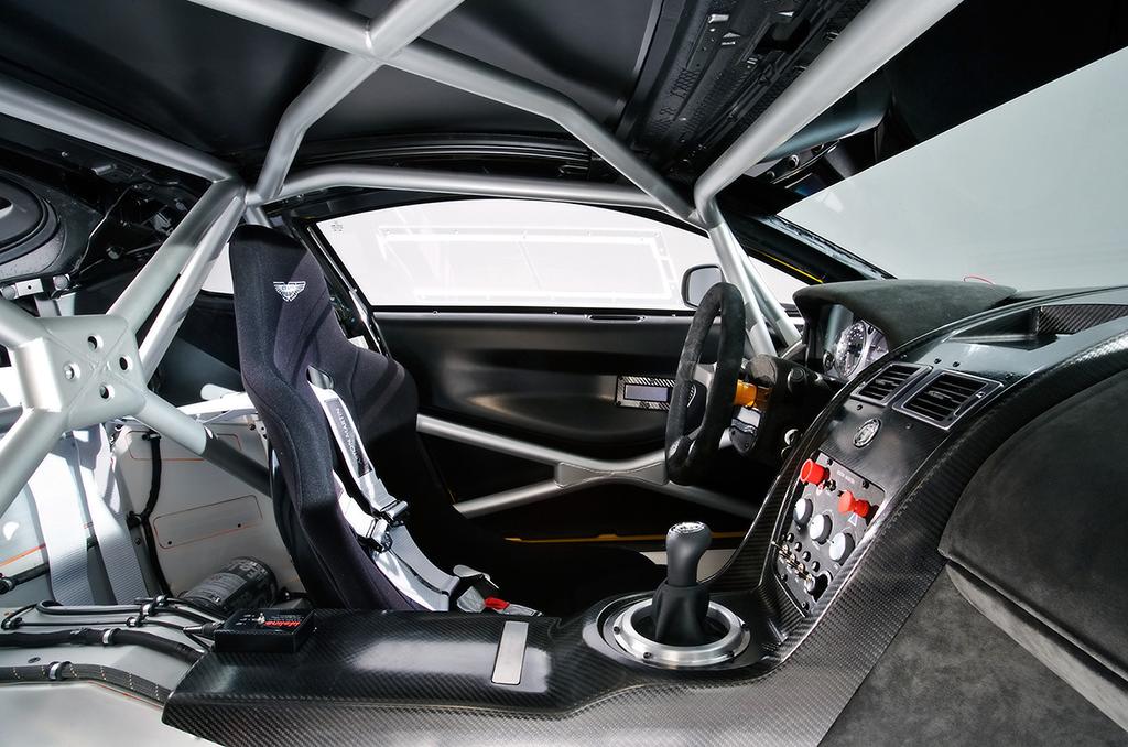

BeitragVerfasst am: 30.11.2011 13:02    Titel: Und wie? Antworten mit Zitat
Altes Thema neue Frage…
Überrollvorrichtungen gibt es ja verschiedenen.
Angefangen beim simplen Überrollbügel, der meist als Verstärkung auf Höhe der B-Säule eingebaut wird, dann den Überrollkäfig welcher denn Fahrgastraum komplett verstärkt.
Und die Sicherheitszelle bei der die gesamte Fahrzeugkarosserie durch Versteifungen ergänzt wird.
Da sich die Fahrzeugkarosserie beim einwirken von Kräften verwindet, können zusätzliche Versteifungen im Fahrzeug zum Problem werden.
Nicht nur das an den Anbringungspunkten die Verwindungen übertragen werden müssen auf die Verstärkungsstruktur, auch muss deren „dagegenhalten“ wiederum von der Karosserie aufgenommen werden.
Das beutet nichts anderes das die eigentlich homogene Verwindung des Fahrzeuges gestört wird.
Am einfachsten merkt man das schon wenn man sein Auto mal mit dem Wagenheber am Schweller, so wie es der Hersteller empfiehlt, anhebt. Dann kann man auch schon Laie feststellen das Türen sich schlecht schließen und hängen.
Und eben darum dreht sich meine Frage.
Wenn man einen Käfig einbaut sollte, meines Erachtens nach, der Wagen auf allen vier Rädern stehen.
Damit im Fahrzeug keine Verwindungen vorliegen.
Mal davon ausgehen das die Karosserie dafür gedacht ist an den Federbeindomen aufgehangen zu sein.
Ist dieser Gedankengang korrekt?
Beispiel einer eingebauten Sicherheitszelle.
 Dateigröße:  136.91 KB
 Angeschaut:  766 mal
BeitragVerfasst am: 30.11.2011 16:32    Titel: Re: Und wie? Antworten mit Zitat
Doc² @ 30.11.2011 13:02 hat folgendes geschrieben:
natürlich, und zwar auf einer ebenen Fläche mit intakten Federn
