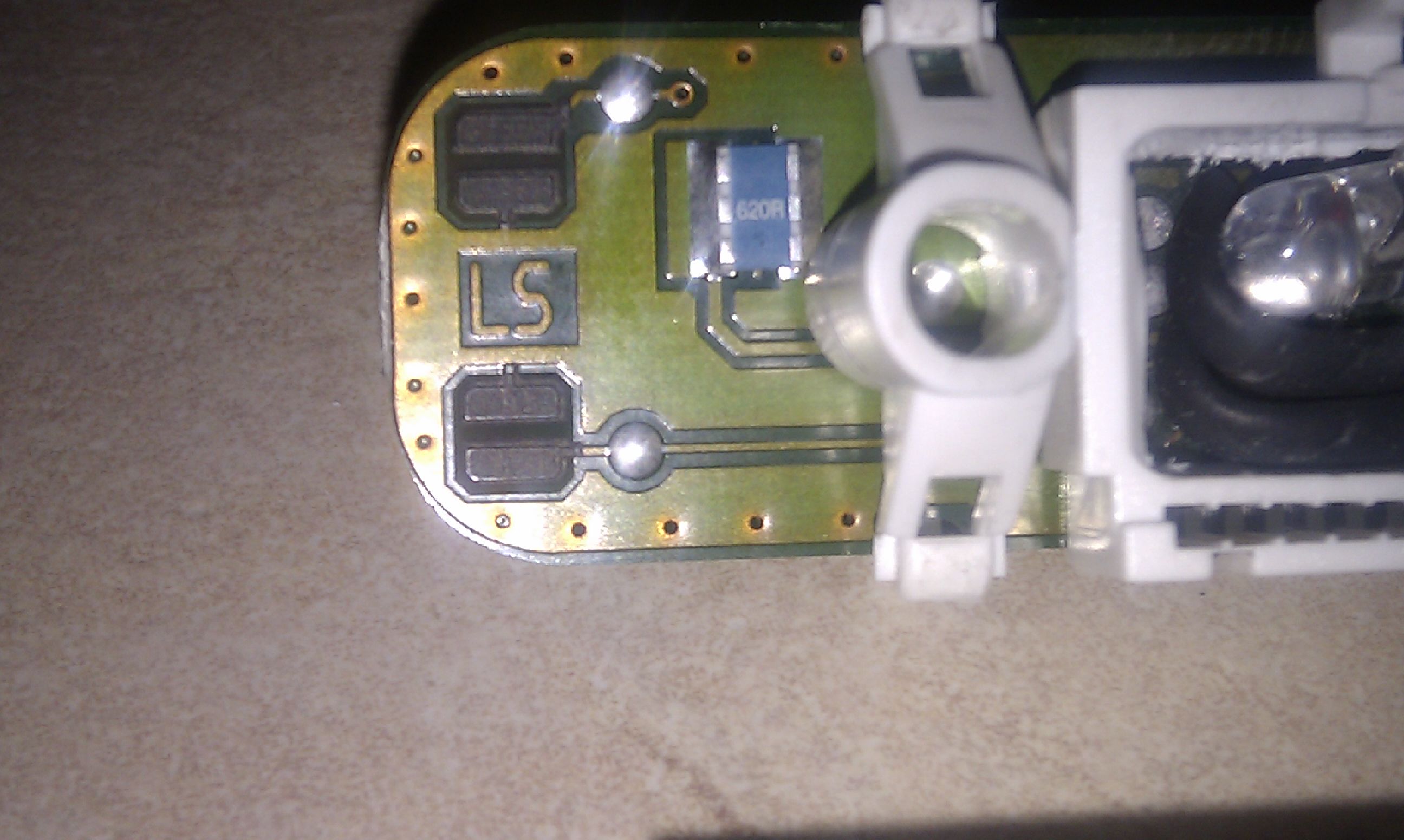

| Beschreibung: |
| Nach dem die LEDs ersetzt wurden, kann das gute Stück wieder zusammen gebaut werden, dabei wird zuerst das weisse Plastik auf die Platine gedrückt (Achte darauf, das sich die Durchführung für die Kontaktschiene und die Kontakte auf der Platine überschneid |

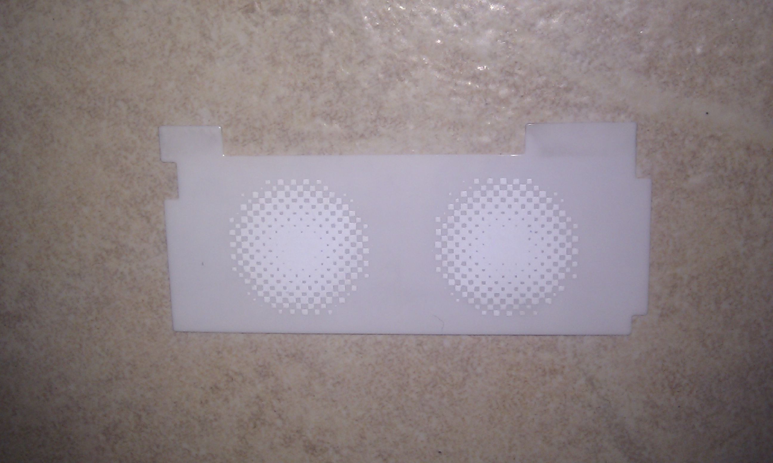

| Beschreibung: |
Wenn beim abziehen des Displays 2 kleine Plastikscheiben herausfallen, ist das kein Problem, wichtig ist nur, das sie hinterher auch wieder richtig eingebaut werden. Diese Scheiben dienen lediglich dazu, das sich die Helligkeit der Lampen/LEDs nicht punkt |

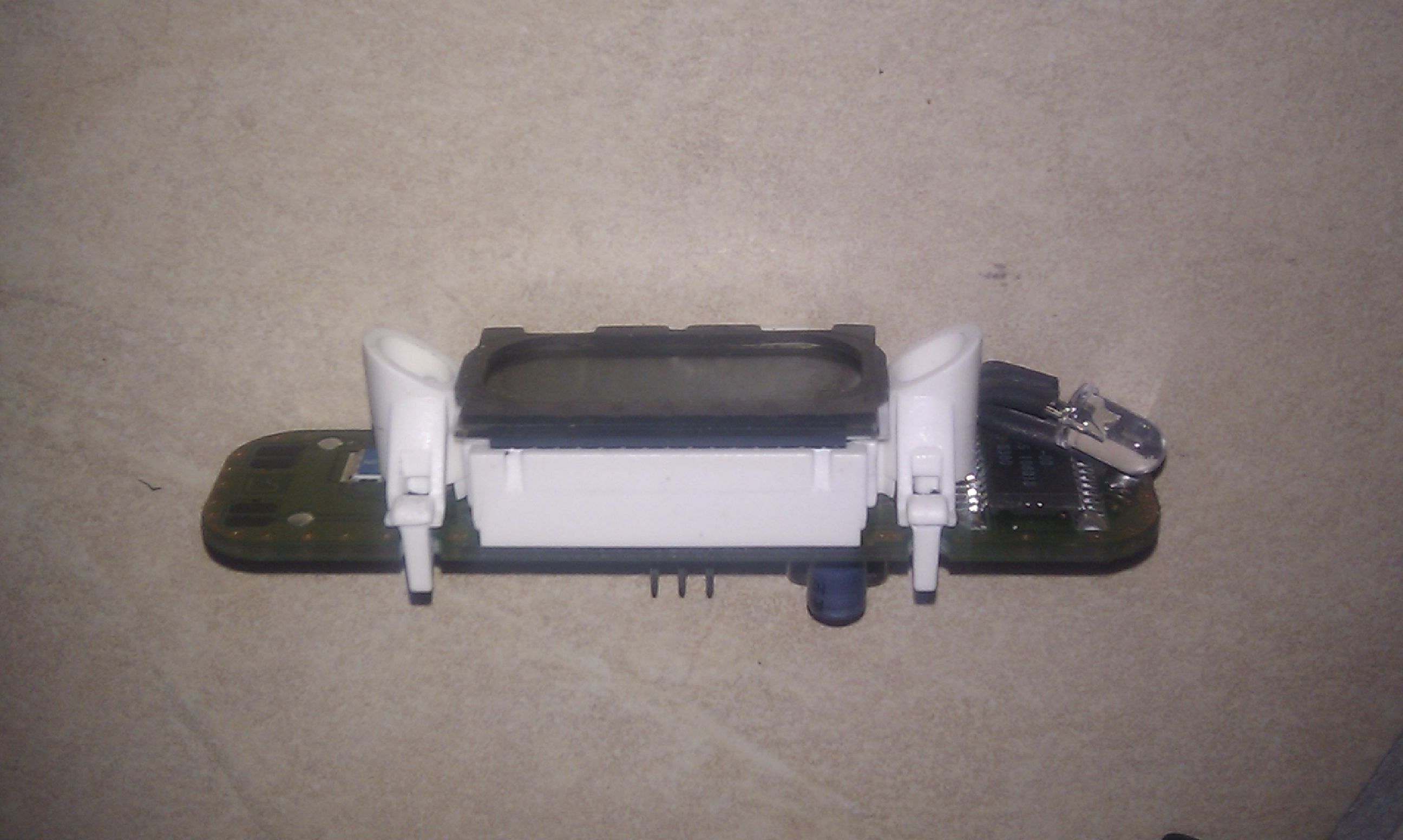

| Beschreibung: |
| So sollte das Display nach dem abziehen aussehen (das schwarze ist die Kontaktleiste) |

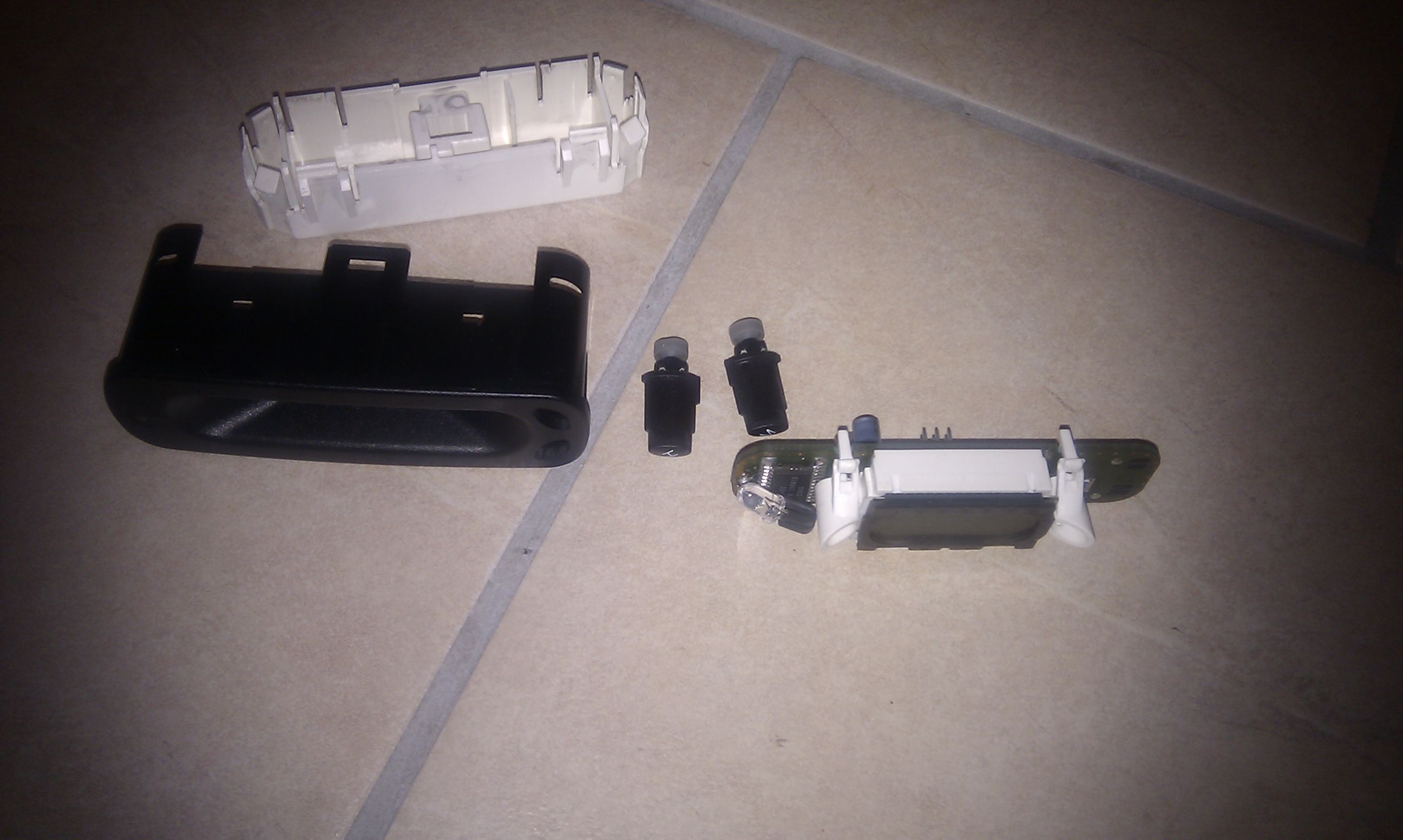

| Beschreibung: |
| Keine Panik, wenn die Taster herausfallen, die lassen sich nur in einer ganz bestimmten Position wieder einbauen, wobei der Taster mit dem H hinterher oben und der mit dem M unten ist. |

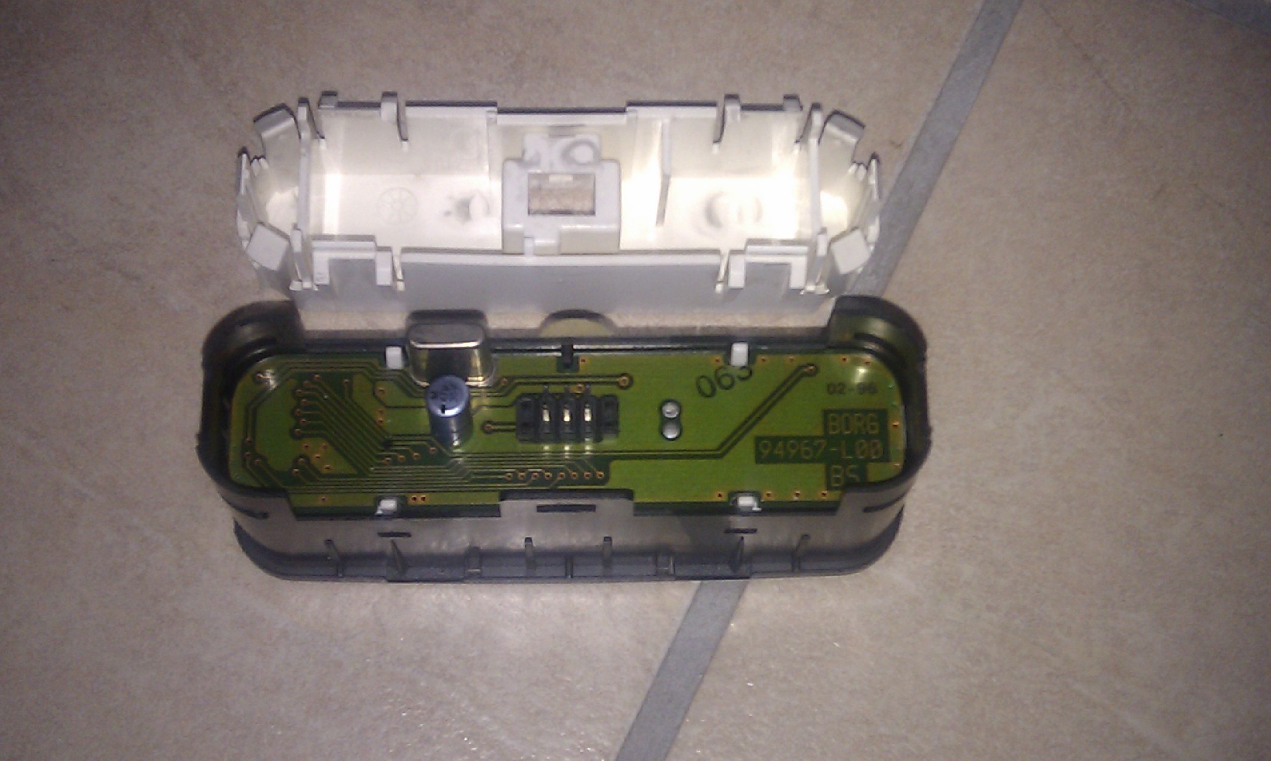

| Beschreibung: |
| Bei mir ist auf der Platine ein Quartz verbaut, in dem weißen Deckel ist eine Aussparung, welche ein falsches montieren des Deckels nicht zulässt. |

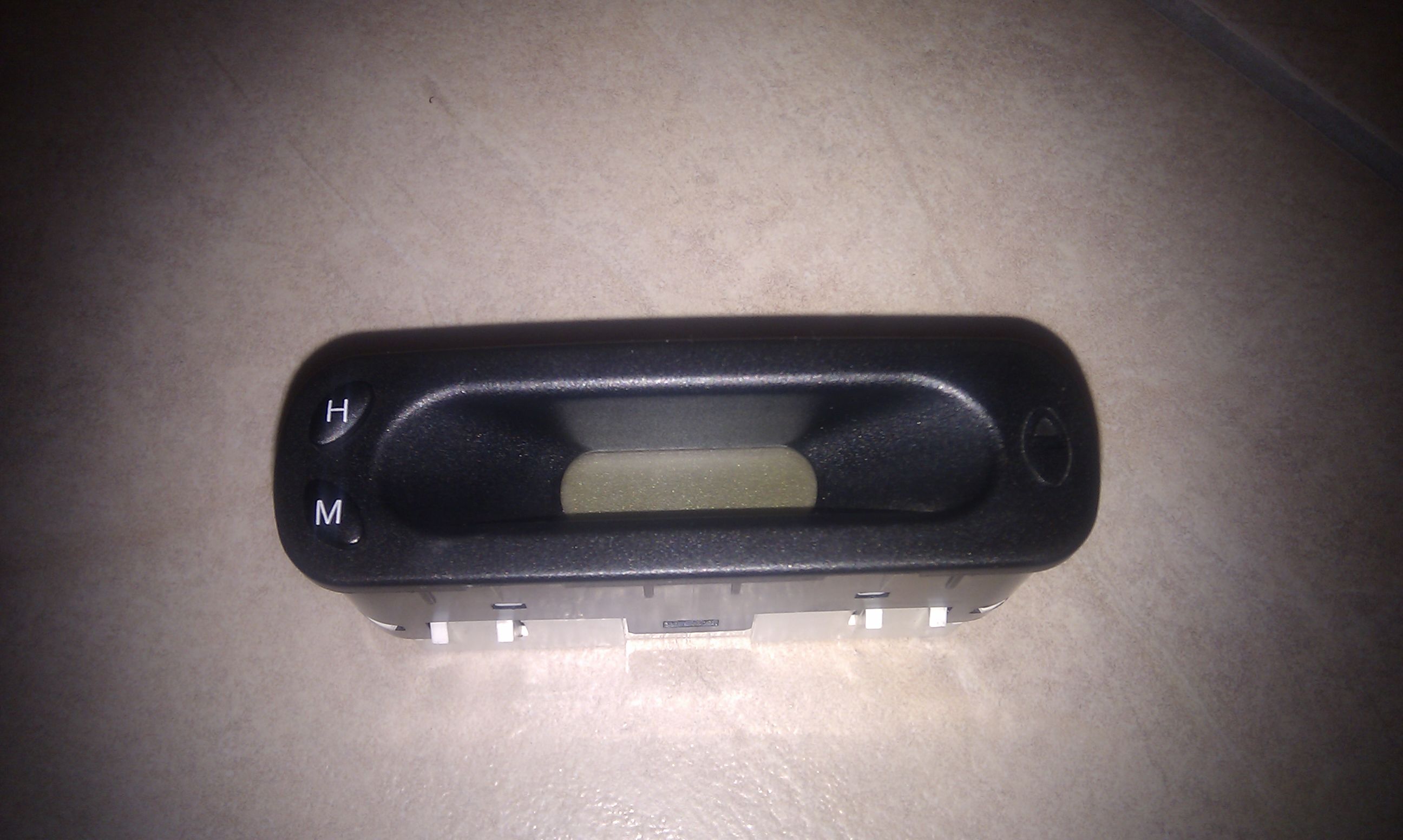

| Beschreibung: |
| Die ausgebaute Uhr vom Fiesta MK4 JBS |
