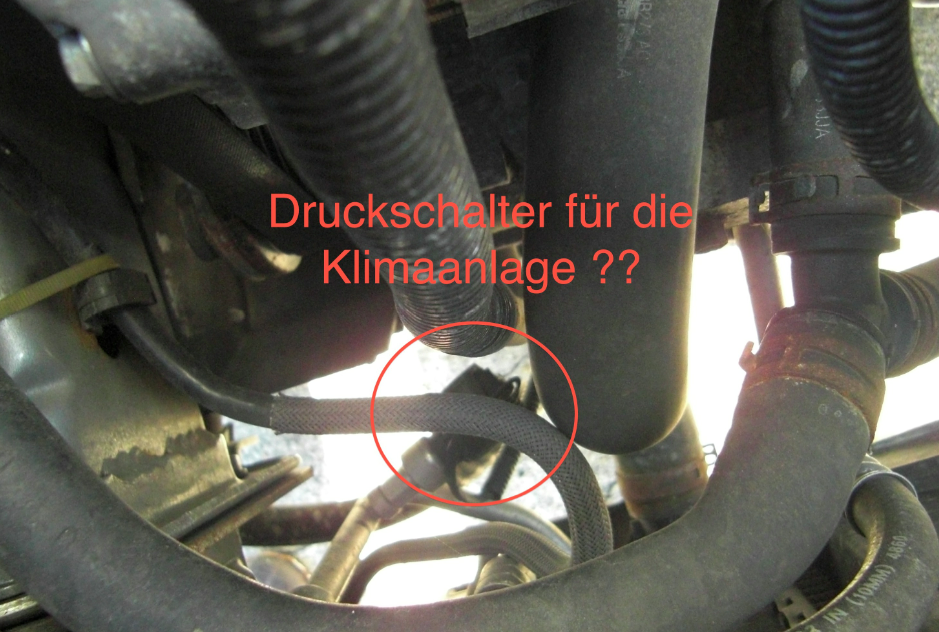

Was kann das für ein Problem sein? Ich habe schon über den Druckschalter gelesen, bin mir aber nicht sicher, ob ich ihn richtig lokalisiert habe und wie ich prüfen kann, ob er defekt ist/sein kann ?
Defekt glaube ich nicht, eher ausgelöst traurig.

Wo genau finde ich denn den Druckschalter und wie kann ich sicher sein, das der gefundene Schalter, der richtige ist? Ich glaub' ich mach nachher einfach mal ein Bild, wenns hilft !?
Das kannst du machen, allerdings hilft mir das nicht, da ich die Klima vom 2007er nicht kenne...

Also, bin mir nicht sicher, ob ich da überhaupt von der Richtung her richtig bin?
Ich habe mal Fotos vom Motorraum gemacht und mal markiert, wo ich denke, dass der Druckschalter sitzen könnte? Oder kann jemand das Bild vom Motorraum mal nehmen und markieren, wo welches Teil (unabhängig von der Klima) sitzt, damit ich überhaupt mal weiß, was mich da so durch die Gegend fährt? Will ja dazulernen....!! :-)
Achtung....jetzt wirds peinlich grins
