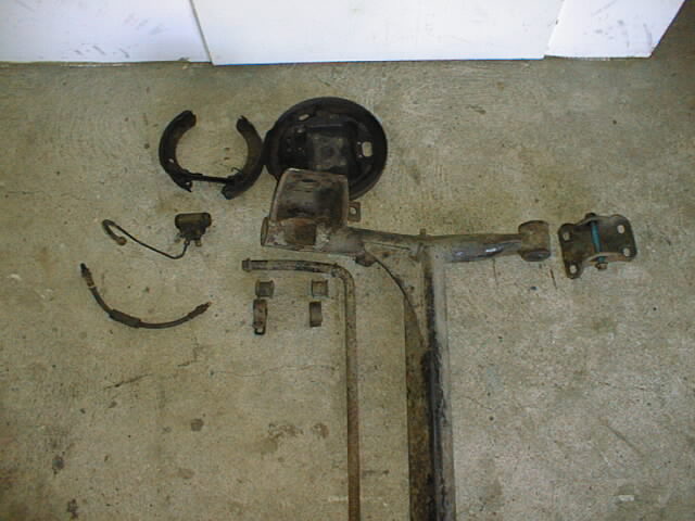

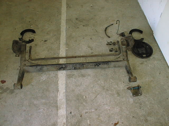

Über Winter soll die Hinterachse total neu überholt werden.
Ausgebaut und zerlegt ist bereits erledigt.
Die Nieten zum halten der Bremsträgerplatten habe ich ausgebohrt, waren teilweise auch schon nicht mehr vorhanden. Da kommen dann
VA Schrauben M5 neu rein.
1 Schelle vom Stabilisator war auch abgerissen. Werden komplett mit Gummis erneuert.
Nächste Aktion ist jetzt das Sandstrahlen, kaltverzinken und 3x lackieren mit 2K industrielack tiefschwarz.
Wenn das erledigt ist kommen neue Bilder.
Bis dahin werden neue Teile besorgt.
Bis dahin Gruß Karl
