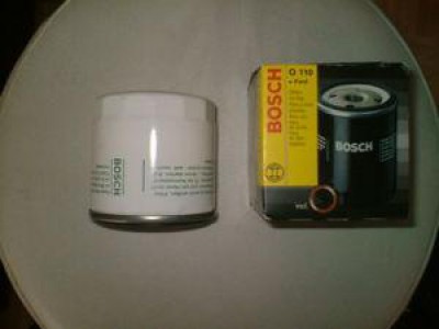

Neues Öl ist immer gut, wenn du dir denn noch einen Ölfilter dazu holst ist die Dichtung mit dabei.

Der Dichtring ist eine Hart-Kuststoffscheibe mit den Abmessungen:
Loch-Drchmesser: 14,5 mm
Äußerer Durchmesser: 26 mm
Dicke: 3 mm
Ich hoffe ich konnte dir weiterhelfen.
Der Dichtring kostet bei Ford bestimmt kein Vermögen. Außerdem wenn du einen neuen Filter kaufst, ist der Dichtring dabei.

Scharly und Erwin, eure Aussage der Dichtring sei bei einem neuen Filter mit bei ist nicht korekt. Kauft er sich jetzt einen von QH (Quiton Hazel) ist da keiner bei. Soll heißen ist von Hersteller zu Hersteller unterschiedlich.
BeitragVerfasst am: 28.02.2013 08:17    Titel: Antworten mit Zitat
Erwin hat ein Bild vom Bosch Filter gepostet, da ist einer dabei.

ghiasven @ 28.02.2013 07:38 hat folgendes geschrieben:
Aha, das wusste ich auch nich nicht.

Scharly @ 28.02.2013 08:17 hat folgendes geschrieben:
Genau. zwinker

bei den Original Filtern von Ford ist auch keiner dabei, ich hab den aber auch noch nie gewechselt zwinker
