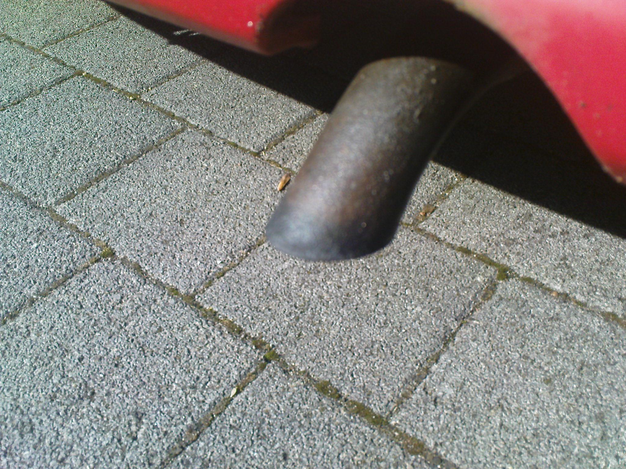

Ich stehe wieder vor einem kleinen Problemchen, dessen Ursache ich momentan versuche herauszufinden:
Vor ca. 3 Monaten wurde meinem Fiesta (MK3 GFJ 1.1 Bj.95) eine neue Auspuffanlage verpasst.
Es hatte sich damals, als ein lieber Kollege von mir es doch tatsächlich geschafft hat, den Fista mit Diesel zu betanken (wurde abgepumpt=), ein ziemlich krasses Russ-Krönchen am Endtopf gebildet.
Diese hatte sich ca. 1000 km später auch nicht weiter ausgebildet. Naja, dann fiel auch schon innerhalb von 2 Monaten Mittelschalldämpfer und Endtopf ab (war durchgerostet) - DER SOUND WAR DER KNALLER!! :-)
Jetzt mit dem neuen Auspuff hat sich dieses Russkrönchen wieder, wenn auch nicht so krass wie damals, gebildet. Womit kann das dann jetzt zusammenhängen?
Sieht auf der Abbildung nicht so tragisch aus, hat sich gestern bei einer Regenfahrt schön abgewaschen..

Das sieht doch ganz normal aus.

Meiner sieht aber nicht so aus, da ist bei mir absolut kein Ruß zu sehen...das auf dem Bild sieht eher aus, wie bei einem Diesel...es ist aber ein Benziner, oder nach schlechter Verbrennung, da scheint die Luft zu fehlen...was sagt den der Luftfilter usw.?

Der Luftfilter ist noch ganz frisch.
Mein Fiesta säuft mittlerweile immer mehr Öl (also jenseits des 1 Liter auf 1000km). Könnte der Russ evtl. daher kommen?
BeitragVerfasst am: 10.03.2013 12:37    Titel: Antworten mit Zitat
Das wir es sein. Über 1 Liter Öl auf 1000 Km ist auch schon ein sehr hoher Ölverbrauch.
Wie sehen denn die Zündkerzen aus?
BeitragVerfasst am: 11.03.2013 09:21    Titel: Antworten mit Zitat
1.1er und 1.3er GFJ (und ähnliche Motoren) genehmigen sich fast immer ein Schlückchen Öl nebenbei. Das ist dann eine Auswirkung.
BeitragVerfasst am: 11.03.2013 13:01    Titel: Antworten mit Zitat
Aber über 1 Liter Ölverbrauch ist auch schon sehr viel.

Die Zündkerzen habe ich im letzten Oktober mit dem Luftfilter getauscht, als ich das Zylinderspiel eingestellt habe.
Bei Gelegenheit überprüfe die Kerzen nochmal.
BeitragVerfasst am: 11.03.2013 13:22    Titel: Antworten mit Zitat
FiestaGFJ1.1 @ 11.03.2013 13:15 hat folgendes geschrieben:
Ob die Kerzen verrust und verölt sind?
