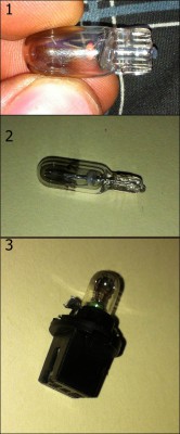

Einen schönen guten Abend werte Forianer.
In meinem MK3 habe ich recht unerwartet drei verschiedene Glühlampen gefunden, die alle defekt sind.
Leider sind mir die Fassungen gänzlich unbekannt.
Sicherlich gibt es hier den einen oder anderen, der solche Informationen schnell parat hat. Es würde mich freuen!
Grund für meine Frage ist, das ich logischerweise die Leuchtmittel ersetzen will und auch einen eigenständigen Umbau auf LED-Leuchtmittel kein bisschen scheue.
Viel Erfolg noch bei euren Vorhaben.
Gruß Alex wink

Das sind Glassockel.

1 = W2,1x9,5d (T10)
2 = W2x4,6d (T5)
3 = Schau mal hier auf Seite 7 (Könnte aber auch ein mit ner T5 bestückter Sockel sein.

Nein, ganz im Ernst. Vielen Dank. Diese PDF werde ich mir mal zu Gemüte führen und schauen. Problem ist ja nur, das diese Glassockel schwer zu Adaptieren sind.
Entweder ein Plastegehäuse oder ein Stück Leiterplatte.
