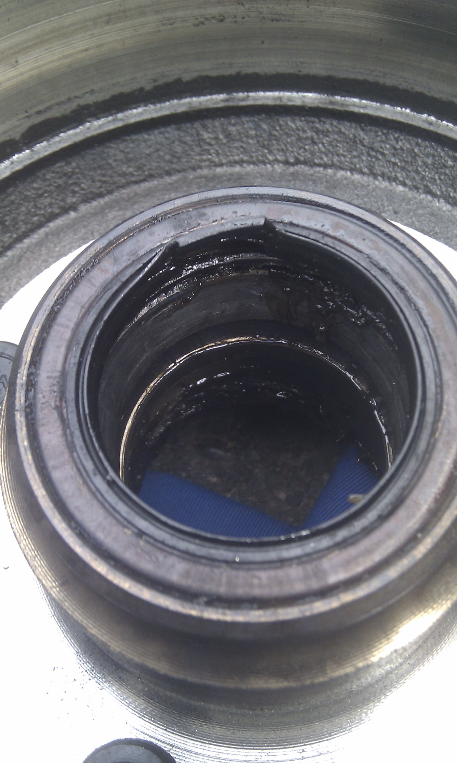

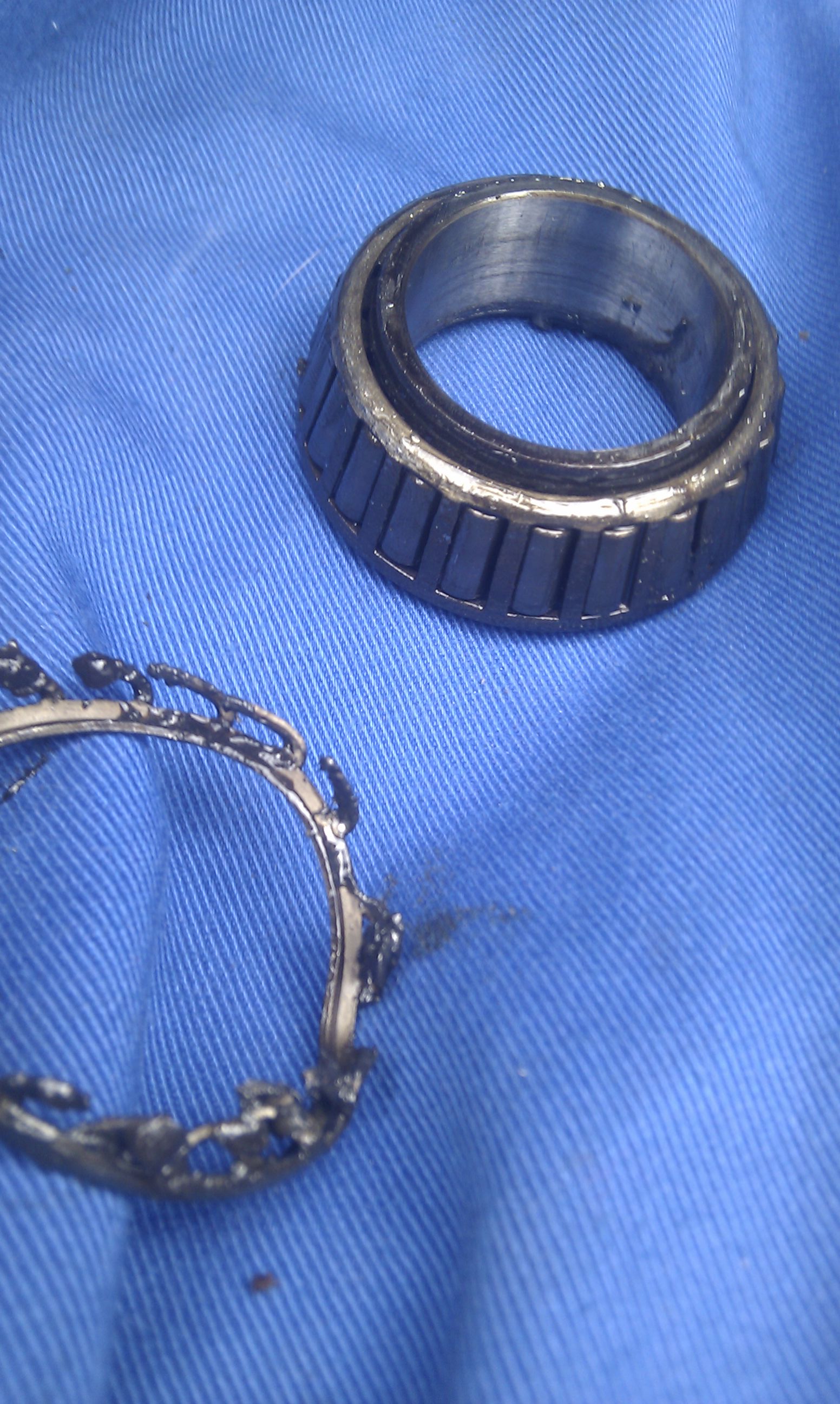

Heute hat sich auf der Bahn ein Radlager festgefressen,- bei 150 km/h, ist ein echt cooles Gefühl, wenn plötzlich das rechte Hinterrad steht und die ganze Kiste anfängt, sich nach rechts zu drehen,- zum Glück ist nichts passiert, aber ich werde die Kiste jetzt ausschlachten. Dummerweise muß ich dafür mal wieder 150 Euro investieren, um sie überhaupt nach Hause zu kriegen, die Steht nämlich jetzt rund 40 Km von mir weg.

Das äußere Lager ist scheinbar ok, wird aber gleich entsorgt
 Dateigröße:  533.95 KB
 Angeschaut:  614 mal
Noch ein Stück vom Lager
 Dateigröße:  758.18 KB
 Angeschaut:  614 mal
Der Simmerring ist auch gleich mit durch gegangen
 Dateigröße:  436.53 KB
 Angeschaut:  582 mal
Die Rollen des Lagers sind normalerweise rund ;)
 Dateigröße:  736.31 KB
 Angeschaut:  599 mal
Der äußere Ring des Lagers, inkl der Lagerschale
 Dateigröße:  449.36 KB
 Angeschaut:  607 mal
Der innere Ring vom Radlager hängt unlöstbar auf der Nabe
 Dateigröße:  378.95 KB
 Angeschaut:  591 mal
BeitragVerfasst am: 21.08.2013 13:52    Titel: Antworten mit Zitat
Sieht ja übel aus. War da überhaupt Fett drin?
Waren die Lager schon drin bei Kauf? Anzugsmoment beachtet?
breaker
Beiträge: 333
BeitragVerfasst am: 21.08.2013 17:13    Titel: Antworten mit Zitat
Nein, das waren die Lager, welche bei den Trommelbremsen bei waren, Fett wurde zwar genug rein gemacht, aber der Simmerring, welcher als erstes auf die Nabe kommt, war wohl undicht, dort ist das Fett dann langsam abgelaufen, weil es warm und flüssig wurde. Inzwischen habe ich die Kiste wieder Zuhause stehen und mir noch eine Tube Fett gekauft, die ich jetzt gleich in die Lager drücke zwinker
