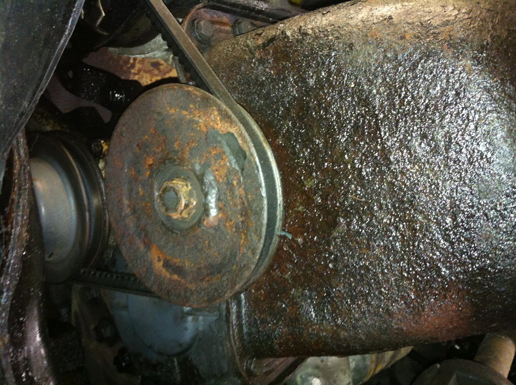

Ringschlüssel an der besagten Mutter (erstes Bild) anlegen und befestigen. Anschließend sehr sehr kurz den Anlasser betätigen, um mit deren Kraft die Mutter zu lösen. Hier unbedingt die Drehrichtung beachten. Diese Idee wurde von einem Forenmitglied erprobt: http://www.fiestaforum.de/viewtopic.php?t=6796&highlight=riemenscheibe

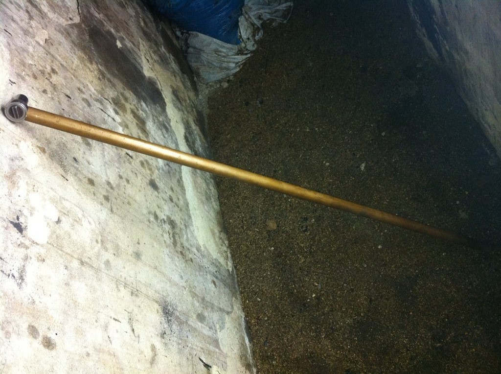

Der Wagen sollte auf einer Grube stehen. Ihr benötigt des weiteren eine Ratsche mit 19er Nuss. Für die Ratsche eine ausreichend lange Verlängerung. Meine war sicher 140cm lang. Ein Rohr aus Kupfer war hier meine Wahl.
Nun legt ihr den 3ten Gang ein und löst die Handbremse.
Anschließend stellt ihr euch unter den Wagen, setzt die Ratsche mit Verlängerung an die Schraube und bitte eine weitere Person, den Wagen rhytmisch nach vorne zu Schubsen. Im gleichen Takt, zieht ihr die Watschenverlängerung zum Wagenheck. Wichtig ist hier, das die Räder geradeaus stehen und 20cm vor den Vorderrädern Keile stehen. (die 20cm werden nicht genutzt! Höchstens 10cm! )
Schwubb die bubb, sollte die Schraube locker sein.
Bei mir hat es nur 10sek gedauert und hat mich wirklich 0 Kraft gekostet.
