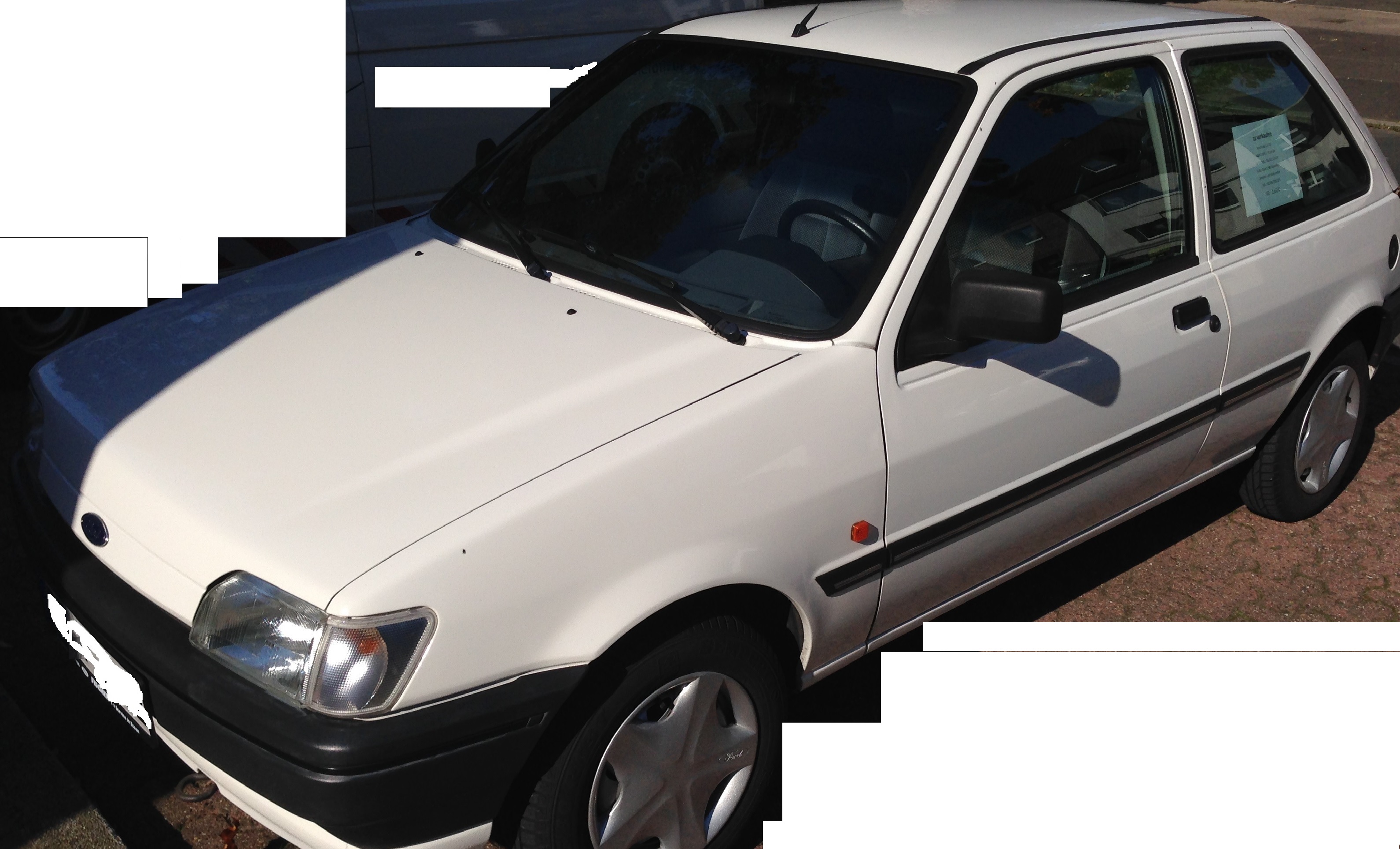

Guten Tag,
von einem Arbeitskollege habe ich erfahren das sein Nachbar den 2. Wagen verkauft.
Es sind ehrliche Eltern die nichts zu verschweigen haben.
Das Auto ist sicherlich keine Schönheit heutzutage, aber ich denke man kann mit etwas Lust, Laune & Zeit das schlimmste verändern.
Zu den Daten:
Ford Fiesta GFJ 60PS / 44 KW
EZ. 11/91 Auf einen alten Mann > danach an das jetzt besagte Elternpaar
KM: 69TSd
Euro 2 mit dem Kaltstartgerät grins
-Garagenwagen, Lack technisch wie aus dem Ei, hinten links Radlauf war eine Roststelle die entfernt wurde. Professionell
-Hatte einen leichten Auffahrer hinten, Schaden durch Werkstatt belegt, auf den Bildern war es eigentlich nur die Schürze, Rechnung vorhanden.
-8 Fach bereift auf Stahlfelgen, gutes Profil
-Tüv immer bestanden 2010 vor eine Kleinigkeit bemängelt worden, weil eine Lampe defekt war zwinker 2012 ohne jeglichen Mängel Berichte eingesehen
-ÖL-Wechsel immer durch eine Werkstatt jährlich, letzter wechsel 09/12 müsste jetzt oder bei 70tsd KM. Ich denke keine große Arbeit
-Fahren tat er sich gut, klar technisch ein Opa kein ABS (oder ich war zu langsam^^), kein Servo.. Aber ZV für 2 Türen grinsgrins
-Der Motor ist trocken und läuft gaaanz leicht wie eine Nähmaschine habe aber gelesen das sich auch das selbst einstellen lässt.
-Manschette V.R. undicht, muss seit kurzen sein (eBay 5€)
-Was noch aufgefallen ist am wechselpunkt des Lenkrades zwischen "L,0,R" macht es immer klack ist es die Manschette oder doch das Kreuzgelenk? Es kostet ja genauso wenig ^^
-TÜV 11/14
Preis, 1200 VHB dann 100€ jetzt 950€ er wollte nochmal wegen der Manschette zur Werkstatt vielleicht bekomme ich noch was gedrückt.. zwinker
Was meint ihr? Als 1. Auto klar Sicherheitsmäßig nicht die Welt aber ich habe bereits 3 Jahre den Führerschein und nichts war bis jetzt immer Sicherheitstrainings bekommen durch die Firma und ich fühle mich fit genug so ein Wagen zu fahren.
Ich komme runter, habe mein eigenes Dach eine Heizung.
-Was ich umgehend beheben würde wäre:
-Radio da ist das von 91 eingebaut
-Scheiben Folieren, ich finde es wirklich nicht schön, das sind so große Fenster wie im Zoo.. Die würde ich halt abdunkeln.
Ein Bild habe ich mal angehangen bei Fragen oder Hinweisen nur schreiben :) (Retusche musste sein, sonst käme ich auch nicht auf max. 1mb zwinker)
Danke
Chris

Sehr schöner Zustand und für 950 bestimmt auch ok.

Schau dir das Blech um den Tankverschluss, die Längstträger und die Reserveradaufhängung an. Und frag nach dem Ölverbrauch, ist noch ein '91er!
Und dann nochmal die vier Federn auf Bruch überprüfen, kann auch bei einem Opa-Auto passieren. Und nur im Fiesta-Forum lese ich soviel davon (und hatte es selbst!).
