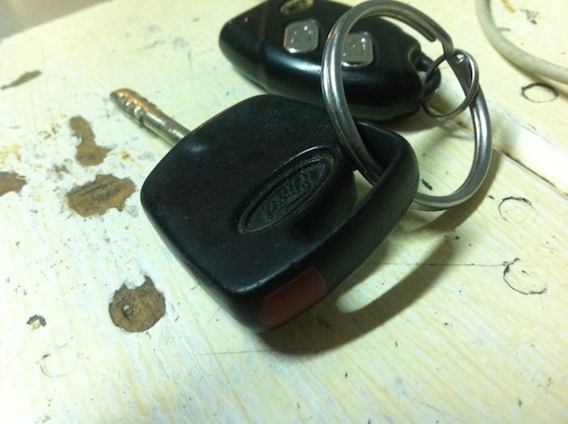

ich habe eine Frage. Ich habe ein Fiesta MK4 Flite von BJ 2001. Diese Fahrzeuge gab es damals auf MK4 Basis in Südafrika mit wenig Ausstattung für einen kleinen Kurs.
Leider hatte der Vorbesitzer nur einen Schlüssel, ich brauche aber sicherheitshalber zwei. Da es mit Kundenservice und Wissen in diesem wunderschönen Land nicht zum Besten bestellt ist wende ich mich lieber an euch Experten.
Kann mir jemand sagen was das für ein Schlüssel ist? Hat das Teil eine Wegfahrsperre, brauche ich dazu einen "Masterkey" um den zu programmieren oder kann ich einfach einen Schlüssel bei Ford kaufen- den bei Ford programmieren lassen und das Problem ist gelöst?
Vielen Dank für eure Hilfe und viele Grüße aus dem sonnigen Südafrika!
Alex

Ja der hat eine Wegfahrsperre, zu erkennen an der roten Ecke. Ja man braucht einen Masterkey aber auch ja der Ford Händler sollte das auch ohne hinbekommen.

Bei dem Schlüssel handelt es sich um einen sogenannten Tibbe Schlüssel.
Besonderheit: Man kann mit diesem Schlüssel andere Ford (und auch Jaguar) abschließen aber natürlich nicht aufschließen.
http://de.wikipedia.org/wiki/Datei:Tibbe-Schl%C3%BCssel-Code.JPG
Die Codierung steht auch auf einem kleinen Plastikanhänger, der am roten Masterschlüssel dabei ist.
Wenn du noch den roten Masterschlüssel hättest könntest Du den neuen Schlüssel noch selber anlernen.
Falls dieser nicht mehr vorhanden ist kann es, wie im vorigen Beitrag beschrieben, nur der Fordhändler.

Hallo, vielen Dank das bringt mich schon mal weiter.
Also muss ich keinen kompletten Schlosssatz inkl. Masterschlüssel kaufen?
Es reicht den Schlüssel zu kaufen + Anlernen bei Ford?
Hat jemand den ungefähren Kostenpunkt in Deutschland im Kopf?
Vielen Dank!
BeitragVerfasst am: 09.06.2014 14:38    Titel: Antworten mit Zitat
noerteal @ 09.06.2014 13:02 hat folgendes geschrieben:
Das reicht. In D würde ich das vorsichtig auf ca. 70€ schätzen.
