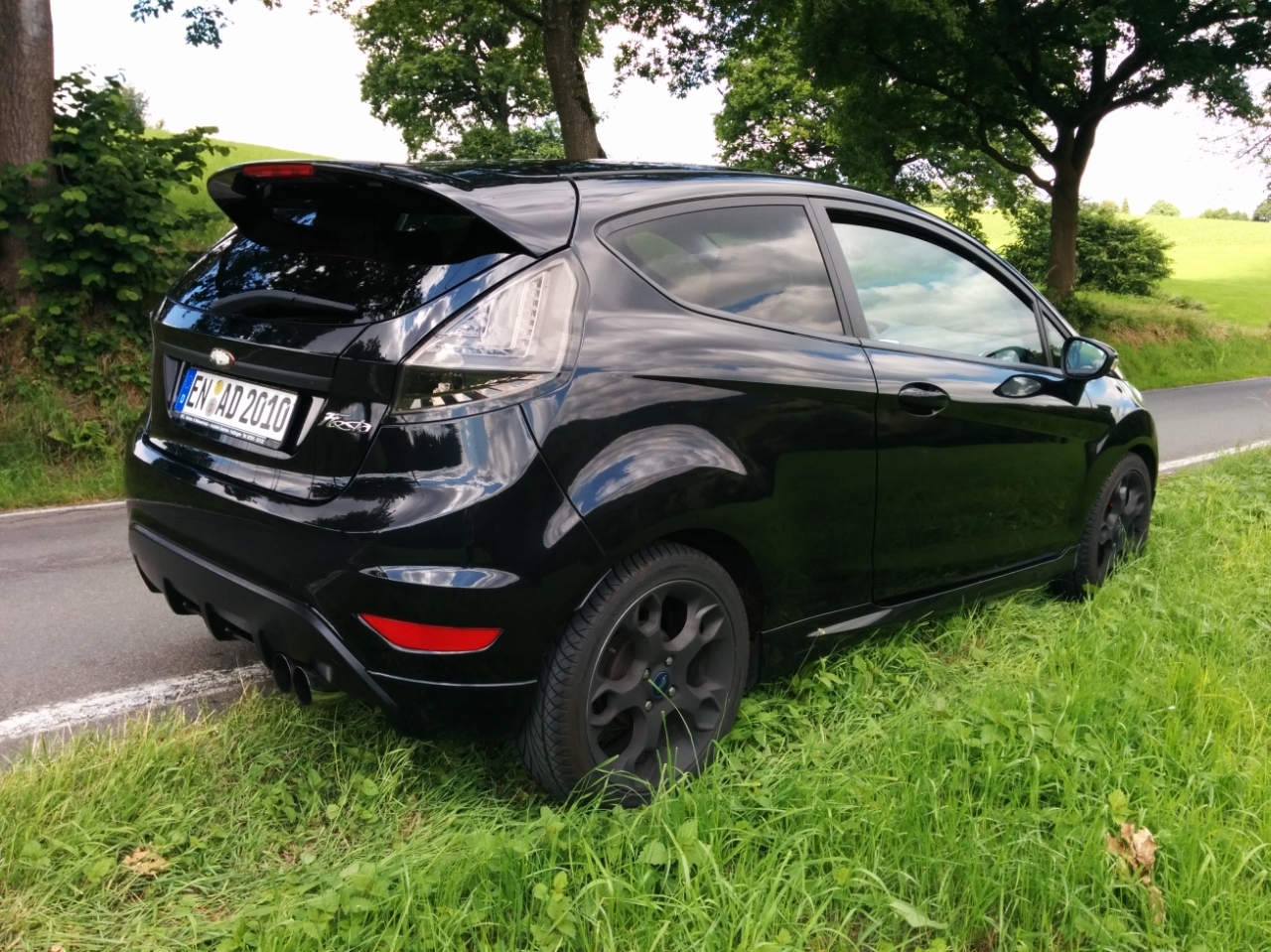

Hallo, habe mir einen Sportendschalldämpfer an mein schwarzes Biest gebaut, er ist eigentlich vom A3, aber bischen was geschnitten,die Halterungen versetzt und schon passt er und hört sich gigantisch an. Ist ein AP-Car Design NSD-7. Habe allerdings keine ABE, auf dem Topf ist aber eine Kennzeichnung : EG e1 039048 Reicht die EG kennnzeichnung und ich brauche keine Eintragung oder ABE? Wie bei schwarzen Rückleuchten zb, Nummer drauf und alles ist gut...
