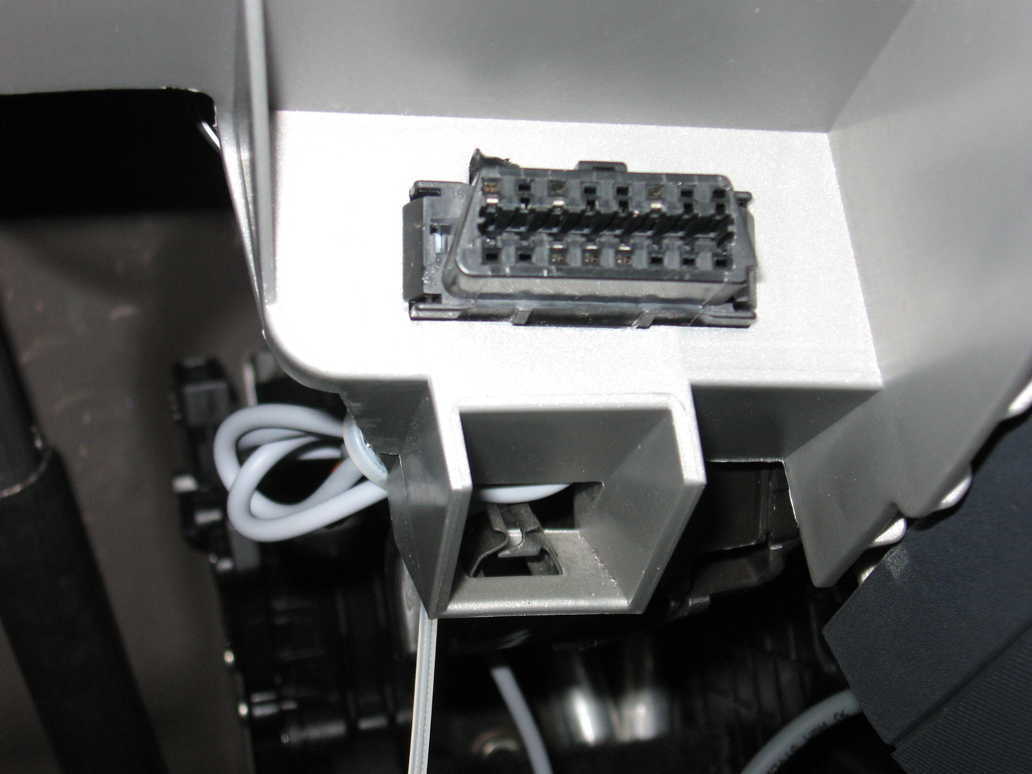

BeitragVerfasst am: 13.08.2015 20:04    Titel: Antworten mit Zitat
Zu dem OBD - hab auch den MK4 - Baujahr 1996 und meiner HAT OBD..
Ich kann mir daher nicht erklären wieso die Werkstatt dann sowas behauptet ?
Egal, schau mal im Fußraum der Fahrerseite - da müsste links an der Verkleidung - in der Nähe der Fahrertür - eine Kleine Abdeckung sein, die du einfach mit dem Schlitz-Schraubenzieher öffnen kannst - da müsste dann ein Anschluss sein, der dem auf dem Foto ähneln muss - dass ist der Anschluss zum OBD, den die Werkstatt braucht..

BeitragVerfasst am: 16.08.2015 19:30    Titel: Antworten mit Zitat
Fiesta Ghia 1.3 @ 13.08.2015 20:04 hat folgendes geschrieben:
Zumindest hat er eine ODB-Buchse. Ob er auch die ODB-Funktionalität hat, ist damit nicht bewiesen. Ford hat eine Zeit lang diese Zwischenlösung verbaut.
BeitragVerfasst am: 17.08.2015 19:32    Titel: Antworten mit Zitat
Den Stecker selbst, hat Ford schon seid dem 2. Halbjahr 1995 in alle Fahrzeuge verbaut, ist auch in den Fiesta Mk3´s ab dato zu finden aber halt nicht voll belegt. Auslesen lässt/ließ sich das ganze mit dem Ford Diagnose System 2000 (kurz FDS 2000), soll aber woll OBD-Tester geben die auch die Komunikationssprache von dem FDS 2000 beherschen.
