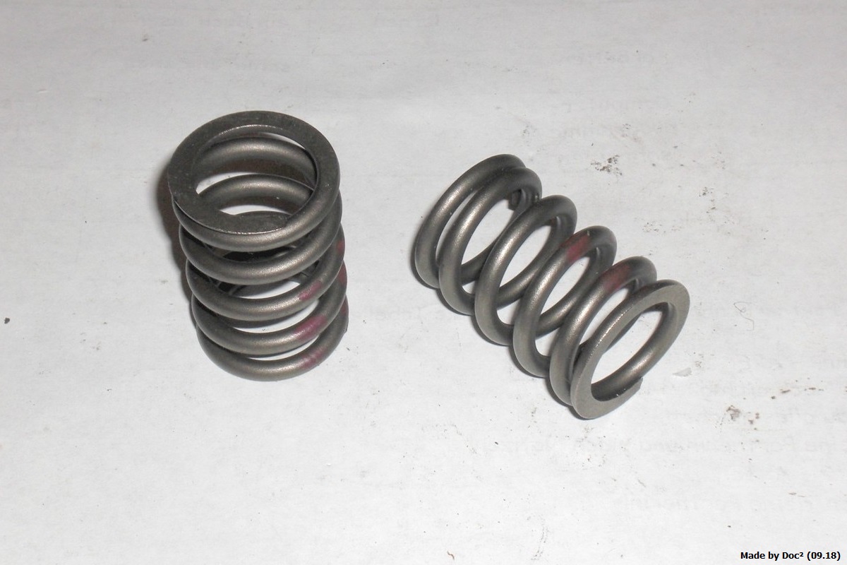

Nun noch eine Beispielrechnung Anhand einer Ventilfeder.
Die Ventilfeder ist im Anhang zu sehen und hat folgende Werte:
Drahtdurchmesser = 3,75 mm
federnde Windungen = 4
Federdurchmesser = 28,1 mm
Federrate = ( 81000 N/mm² x Drahtdurchmesser4 ) : ( 8 x federnde Windungen x ( Federdurchmesser – Drahtdurchmesser )3 )
Federrate = ( 81000 N/mm² x 3,75 mm4 ) : ( 8 x 4 x ( 28,1 mm – 3,75 mm )3 )
Federrate = ( 81000 N/mm² x 197,75 mm ) : ( 32 x ( 24,35 mm )3 )
Federrate = ( 16017750 N/mm ) : (462005,2 mm ) = 34,67 N/mm
Und gemessen wurden 34,0 N/mm. Damit ist das errechnete Ergebnis korrekt.
Diese 34,67 N/mm bedeuten das man die Federn mit 3,53 kg belasten muss um sie einen Millimeter zusammen zu drücken, sowie für jeden weiteren Millimeter.
Mit verschiedenen Federn habe ich die errechneten Ergebnisse mehrfach nachgeprüft durch exakte Messungen. Die Formel ist korrekt und die Werte stimmen über ein.
Ventilfeder aus einem 1.1 / 1.3 HCS Motor
