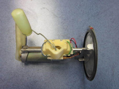

Moin,
weiß von euch jemand wie dieses "Sieb" an den In-Tank Benzinpumpen ab geht ohne was kaputt zu machen?
Wie man den Rest der Pumpe zerlegt erschliesst sich mir recht einfach, aber die Kunststoffteile machen mir immer etwas Angst, da hat man schnell mal falschrum probiert und dann ist was abgebrochen.
Beispiel dafür hier:
http://www.ebay.de/itm/like/391083913630?lpid=106&chn=ps
Und eine Pumpe in Ihrer Gesamtheit im Anhang.
 Dateigröße:  27.47 KB
 Angeschaut:  528 mal

Nach dem lesen deines Beitrags bin ich stutzig geworden und habe meine Ersatzbenzinpumpe genauer angeschaut.
Ergebnis: meine sieht anders aus.
Das liegt vielleicht daran das ich eine XR2i Pumpe vor mir hab wo in großen Lettern „EFI“ drauf steht.
Bei mir wirkt es so als sollte hier nicht mehr nachträglich geändert oder ausgebaut werden. Deswegen fällt mein Tipp bei dir auch entsprechend aus: nichts abbauen oder abziehen, den Filtersack versuchen auszuspülen.
BeitragVerfasst am: 21.04.2015 10:58    Titel: Antworten mit Zitat
ich will aber das eigentlich Pumpenelement in ne andere Pumpe bauen...
Das Bild ist nur beispielhaft ausm Internet. Das genaue vorhaben ist eine verreckte Mondeo II Pumpe mit dem Pumpenelement einer Escort VII Pumpe wieder in Stand zu setzen. Die Escort Pumpe tut zwar auch im Mondeo Ihren Dienst, schaut aber noch ca. 3cm oben raus weil sie unten von der Form nicht zur Tankgeometrie passt.
