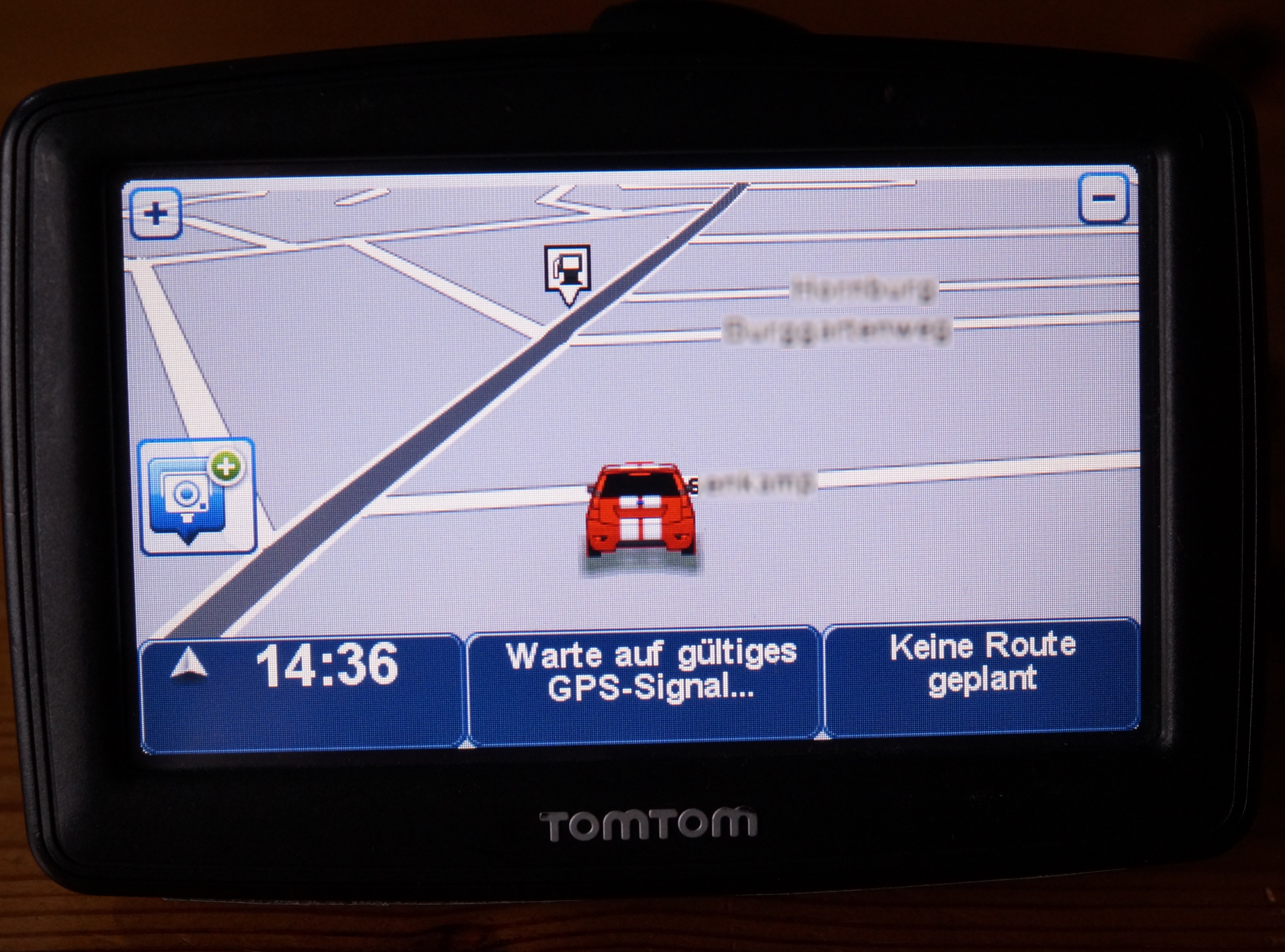

Jetzt lässt es sich in den Einstellungen des Navis auswählen.

So sieht das Ergebnis dann aus
