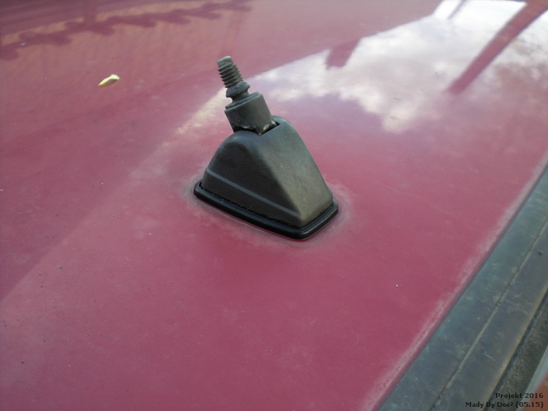

Ein FM und UKW Radio funktioniert nur mit einer passen Antenne.
Wenn nun aber die Antenne nicht mehr benötigt wird und zudem auch noch ärger macht weil sie nicht mehr zuverlässig das Loch im Dach abdichtet, muss eine Lösung her.
Genau dieses Problem habe ich bei meinem Projekt 2016 Rallyewagen.
Hier ist es so dass die komplette Audioanlage zurück gebaut werden soll und deswegen auch die Antenne nicht mehr weiter von Nöten ist.
Vor ein paar Regenschauern merkte ich zudem dass die Dichtung am Antenennsockel undicht ist und Regenwasser ins Fahrzeug eindringt.
Eine wirkliche Lösung für das Problem habe ich noch nicht, fest steht nur das etwas geschehen muss. Von Innen hat sich bereits rund um den Antennenfuß Rost gebildet der nach Aufmerksamkeit verlangt.
Da ich die Antenne noch nicht abgeschraubt habe, kann ich nur annehmen dass ein rundes Loch im Dach ist. Dieses mittel einschweißen eines Bleches zu verschließen ist zurzeit keine Option für mich. Ein Blindstopfen oder ähnliches währe eine Maßnahme nach meinem Geschmack, oder gibt es noch bessere Lösungen?
Im Anhang die Antenne von außen und die Verschraubung von innen.
Von außen ist noch nichts vom Rost oder der Undichtigkeit zu erkennen.

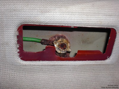

deutlich zu erkennen der Rost.
In der Mitte befindet sich eine Torx Schraube

BeitragVerfasst am: 04.05.2015 11:03    Titel: Antworten mit Zitat
Schweißen wäre zwar das beste, aber wenn du nicht willst...
Ansonsten kannst du mal nach "Hahnlochstopfen" schauen.
BeitragVerfasst am: 04.05.2015 11:09    Titel: Antworten mit Zitat
Per @ 04.05.2015 11:03 hat folgendes geschrieben:
die Dinger haben wir damals oft genommen um das 2te Loch vom Einarmwischer zu verschließen (wenn nicht geschweißt wurde)
BeitragVerfasst am: 04.05.2015 17:52    Titel: Antworten mit Zitat
Mach das Loch sauber und setz ne GPS Antenne drauf... die wirste doch sicher gut gebrauchen können Lupe
BeitragVerfasst am: 07.05.2015 10:37    Titel: Gute Idee: GPS Antenne Antworten mit Zitat
An eine GPS Antenne habe ich noch garnicht gedacht. Die Idee ist gut und ich werde sie auf jedenfall im Hinterkopf behalten. Dieser Punkt spricht auf jedenfall dagegen das Loch dauherhaft zu verschließen.
Ich werde die Antenne demnöchst komplett demontieren und einen passenen Hahnlochstopfen einsetzen.

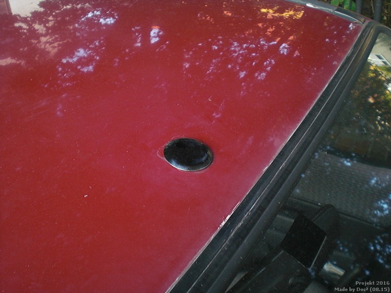

BeitragVerfasst am: 23.08.2015 19:12    Titel: Antennenloch verschlossen Antworten mit Zitat
Mitlerweile ist das Problem gelöst und es regnet nicht mehr ein.
Ein 40mm Dichtstopfen ist groß genug um beide Löcher im Dach zu versiegeln.
Nach dem kürzen der Gewindestange konnte ich auch wieder die Innenraumleuchte verbauen.
Der Chromdeckel hat noch eine unauffällige schwarze Lackierung erhalten und wird nun vorerst auf dem Dach verbleiben.
Dichtstopfen als Antennenlochverschluss
