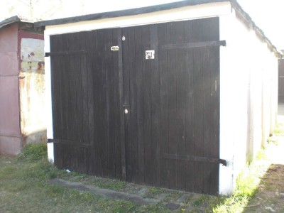

Vor kurzem hat sich für mich die Gelegenheit ergeben, dass ich zwei Garagen mieten kann.
Nach dem besichtigen hat sich gezeigt das die Garagen zwar gut in Schuss sind, aber gegen einen möglichen Einbruch kaum etwas entgegen zu setzen haben.
Im Anhang sieht man eine meiner beiden Garagen und wie unschwer zu erkennen ist, gibt es neben einem abschließbaren Türschloss nur noch einen abschließbaren Schieberiegel.
Das innere (linke) Türblatt ist außerdem innen mit je einem Riegel unten und oben im Rahmen und im Betonfundament verriegelbar.
Ein Einbrecher würde es mit dem Tor nicht alt zu schwer haben.
Den außen aufgeschraubten Riegel kann man Problemlos abschrauben, aber ich denke das währe nicht einmal nötig wenn man entweder das rechte Türblatt aushebelt oder mit einem Brecheisen das Tor einfach aufbricht.
Aber wie mache ich dieses Tor sicher?
Meine Anforderungen sind nicht alt zu hoch, aber es soll einen Einbrecher wenigstens 5 Minuten aufhalten, ihm in der Zeit zu schaffen machen und er soll dabei ordentlich Lärm machen müssen.
Ein Monoblock Vorhängeschloss und ein innen fest verschraubtes abgewinkeltes Stahlband stellt im Moment die beste Idee dar die mir grad einfällt.
Aber ich bin mir sicher es gibt noch bessere Methoden wie man seine Garage Einbruch sicherer bekommt – um Vorschläge wird gebeten.

ui, na ich mach dir morgen mal ein Bild von meinem Tor.
Bei den Brettern würde ich auf jeden Fall empfehlen (hab ich bei meiner Hintertür auch gemacht) die von innen mit OSB Platten zu verstärken (natürlich mit Schloßschrauben verschrauben das man von aussen nix abschrauben kann). Sonst bleiben am Ende die Riegel übrig aber die dürren Bretter sind trotzdem kaputt.
Dann auf jeden Fall von Aussen ein Metallband mit Schloss (kann ich dir im Mai mitbringen, siehe Foto morgen)
Gegen das Aushebeln hilft meiner Meinung nur auch oberhalb der Bänder was aufzuschweissen oder die Bänder nach Innen verfrachten und dort sichern, was aber so einfach auch nicht ist.

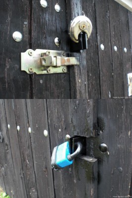

Im Anhang noch meine Vordertor.
Oben die Panzerfalle mit dem Schloss ist nur noch aus historischen Gründen dran, im Prinzip ok aber das Schloß ist mit nem Bolzenschneider schnell durch und die Falle ist auf Grund Ihrer Größe auch nicht sonderlich gut befestigt, ausserdem ist das Tor aus Holz da reisst man vermutlich schneller die Schrauben durch als das Schloß zu knacken.
Unten das sind 2 modifizierte Torbänder mit Schloßschrauben (die natürlich hinten nicht nur ne Mutter sondern eine entsprechend große Gegenlage haben mit Diskussschloß. Das Schloß passt auch gerade so, d.h. man kommt nicht mit nem Bolzenschneider an die Verriegelung.

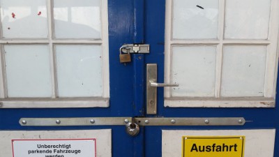

BeitragVerfasst am: 04.09.2015 10:04    Titel: Jetzt sicher Antworten mit Zitat
Jetzt ist meine Garage sicher.
In den letzten Tagen habe ich noch ein paar massive Schlösser gekauft und damit sollte die Garage nur noch von mir geöfnet werden können.
Folgende Arbeiten wurden ausgeführt:
Die bereits von mir erwährten "innen fest verschraubten abgewinkelten Stahlbänder" (500x40x5) wurden in vierfacher ausführung mit je fünf Schlosschrauben (M8x50 8.8) angebracht und versteifen damit auch zusätzlich die Holztüren.
Weil sie innen angebracht sind, ist von außen praktisch nicht zu sehen.
Einzig die Schraubenköpfe und die hervorstehenden Bandenden, an denen die Schlösser hängen.
Die Materialstärke der Bänder ist so massiv das man die Bänder nicht mit einem Bolzenschneider knaken können sollte.
Das Diskusschloss sollte dagegen auch soweit resestent sein.
Das zweite Schloss vielleicht nicht, Bügelstärke etwa 10mm, aber schreckt vielleicht ab.
Ich denke soweit sollte es jetzt ersteinmal sicher sein.
Mal schauen wann und wie sich der erste drann versucht.

Sieht doch gut aus, ne hunderprozentige Sicherheit gibt´s sowie so nicht. Gegen Ausheben hast du auch gesichert? Die Ladenbänder lassen sich ja dadurch einfach ausheben.
