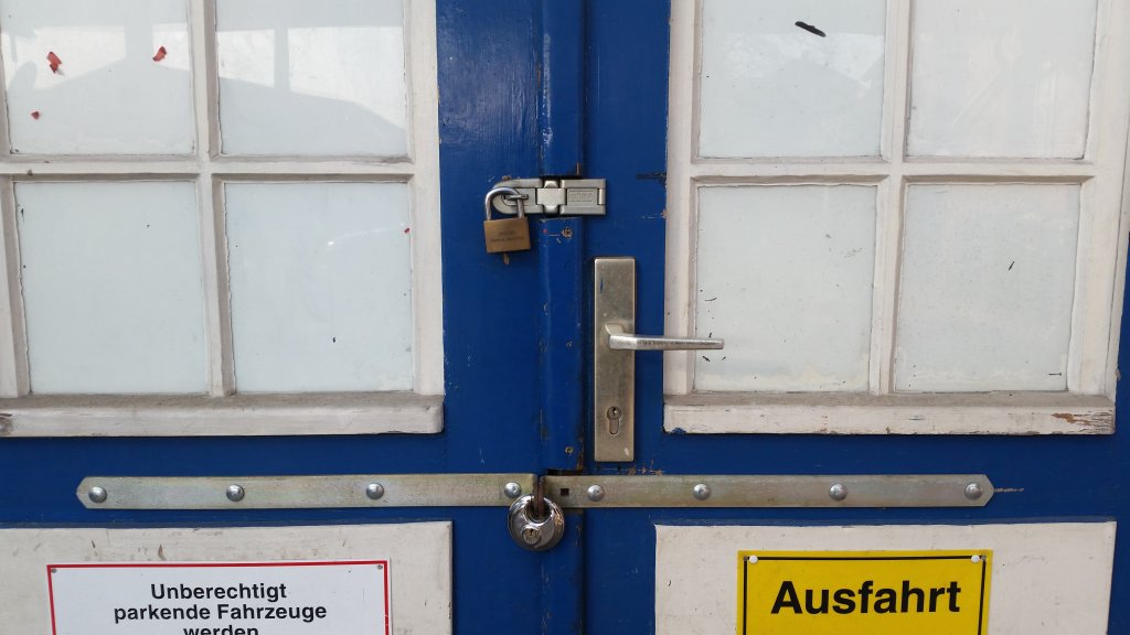

BeitragVerfasst am: 04.09.2015 10:04    Titel: Jetzt sicher Antworten mit Zitat
Jetzt ist meine Garage sicher.
In den letzten Tagen habe ich noch ein paar massive Schlösser gekauft und damit sollte die Garage nur noch von mir geöfnet werden können.
Folgende Arbeiten wurden ausgeführt:
Die bereits von mir erwährten "innen fest verschraubten abgewinkelten Stahlbänder" (500x40x5) wurden in vierfacher ausführung mit je fünf Schlosschrauben (M8x50 8.8) angebracht und versteifen damit auch zusätzlich die Holztüren.
Weil sie innen angebracht sind, ist von außen praktisch nicht zu sehen.
Einzig die Schraubenköpfe und die hervorstehenden Bandenden, an denen die Schlösser hängen.
Die Materialstärke der Bänder ist so massiv das man die Bänder nicht mit einem Bolzenschneider knaken können sollte.
Das Diskusschloss sollte dagegen auch soweit resestent sein.
Das zweite Schloss vielleicht nicht, Bügelstärke etwa 10mm, aber schreckt vielleicht ab.
Ich denke soweit sollte es jetzt ersteinmal sicher sein.
Mal schauen wann und wie sich der erste drann versucht.
Diskusschloss und witterungsgeschütztes Vorhängeschloss an meiner Garage.
 Dateigröße:  115.74 KB
 Angeschaut:  1413 mal
BeitragVerfasst am: 04.09.2015 13:45    Titel: Antworten mit Zitat
